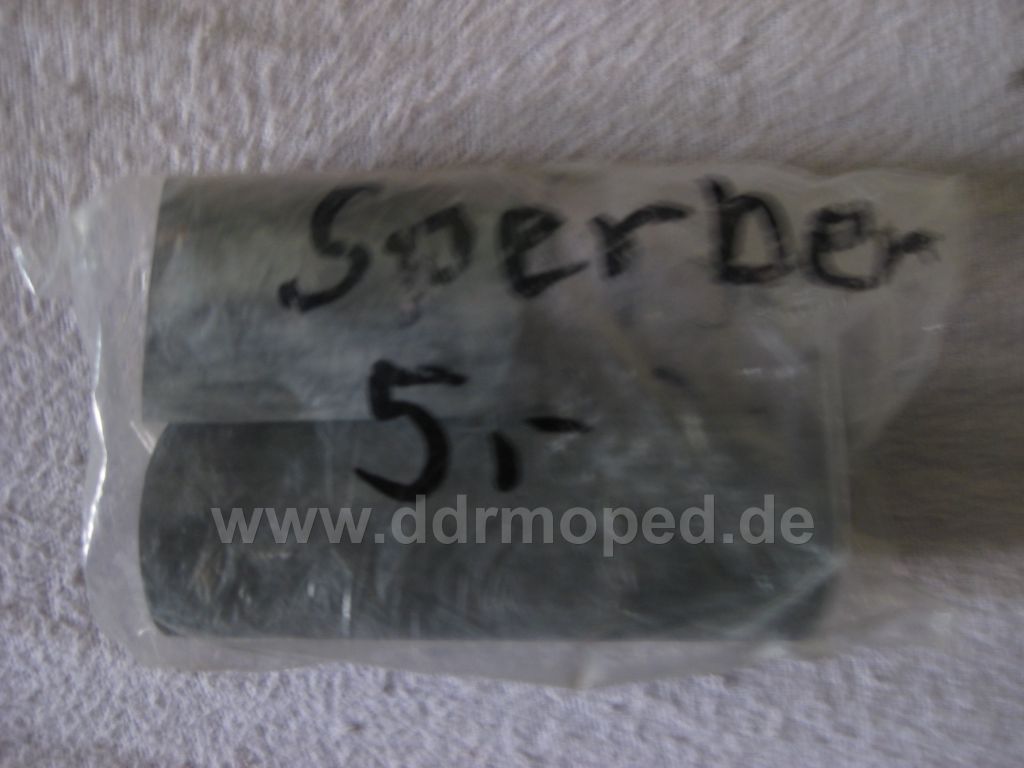

HIER übrigens mal ein Foto von - noch verpackten - Schläuchen für das Sperber-Ansaugsystem :
Woelli - RT
