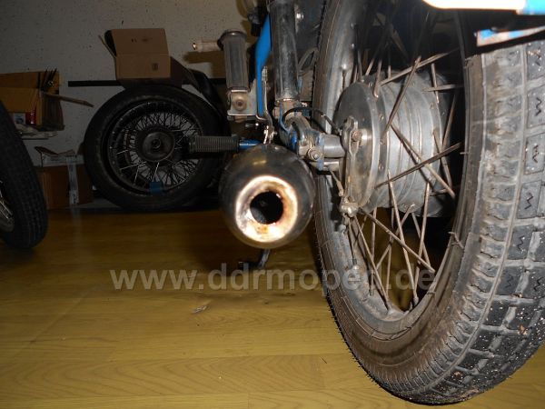

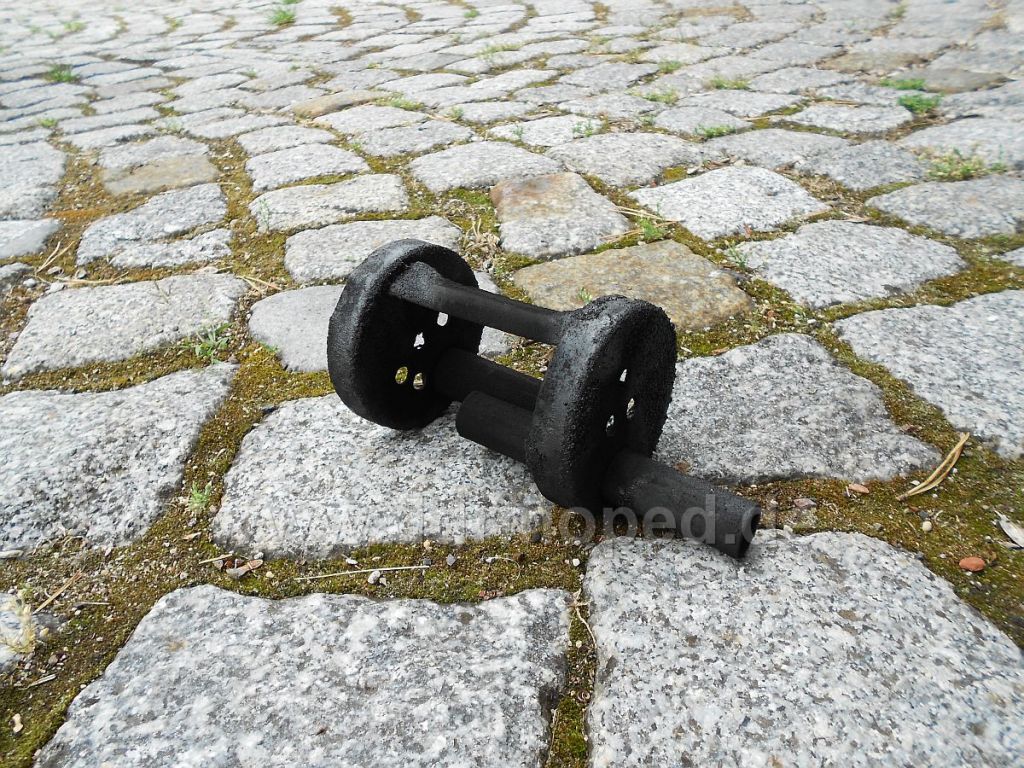

Lange war's ruhig um meinen Sperber, doch nun brauche ich erneut eure Hilfe.
Und zwar ist mir bei mehreren Oldtimer Treffen aufgefallen, dass andere Sperber anders klingen. Und beim RT Treffen habe ich mal hinten in Tüte eines genauer geschaut und war anders als bei mir ein Rohr bis zum Schluss. Wenn man bei mir hinten rein geht mit dem Finger spürt man nichts (Wehe einer bezieht diesen Satz nicht auf's Moped.
Ich habe auf jeden Fall meinen Dämpfer mal ausgebaut und das sieht nicht gerade original aus mit den ganzen Löchern.
Hat vielleicht mal jemand ein Foto wie's normalerweise aussieht? Ist der Dämpfer überhaupt vom Sperber? Ich hab die Löcher jetzt erst mal mit Schrauben zugemacht.

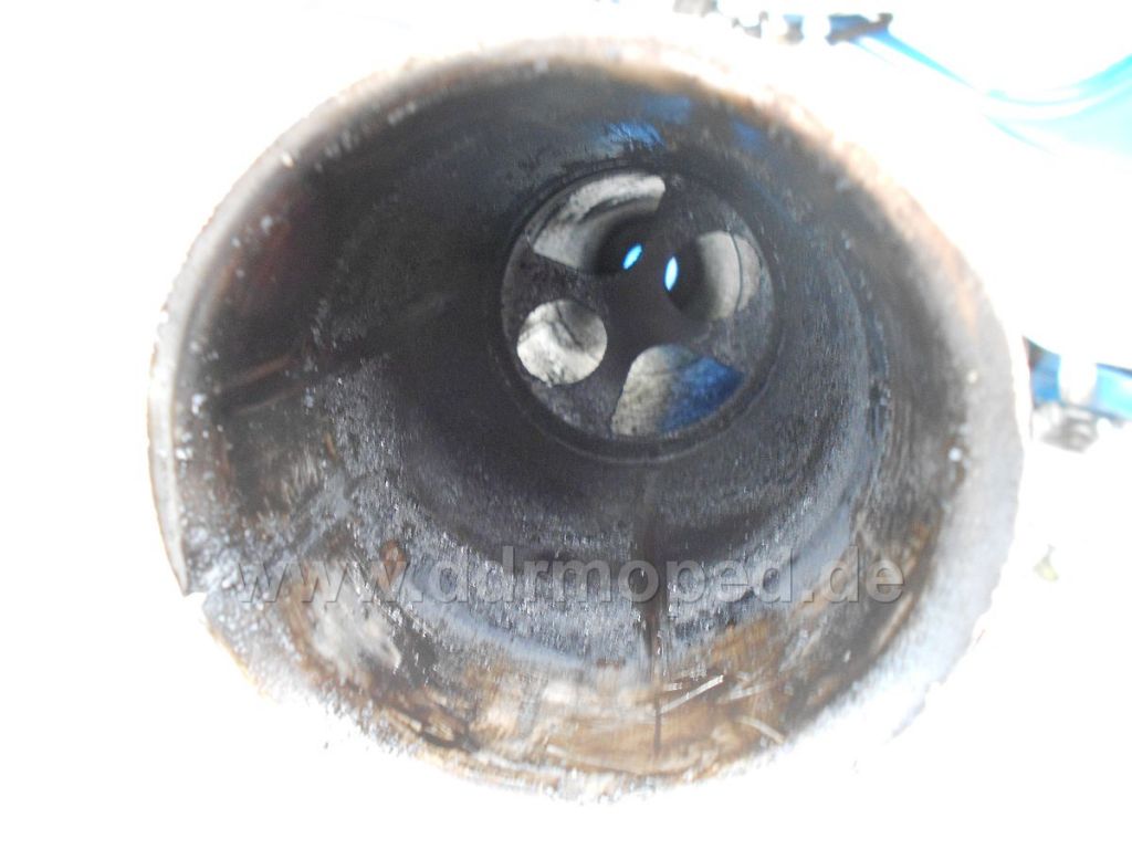

Und hier der Rest von innen.

simson willi
Geschrieben am: 30.08.2012, 16:25
Der Schalldämpfer ist der Falsche, du brauchst einen Doppelrohrschalldämpfer, aber das Endstück ist korrekt so!! thumbsup.gif

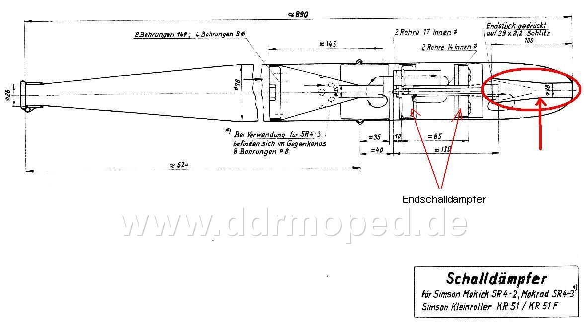

Edit: Hab grad eine Zeichnung gefunden vom Auspuff. Hinten in der Tüte ist doch neben dem Dämpfereinsatz nochwas drin, oder sehe ich das falsch auf dem Bild? Also wenn ich nach dem Bild gehe müsste ich hinten im Auspuff direkt in ein Rohr fassen was direkt am Loch ist, also zwischen dem Blech was man auf meinem Foto oben in der Tüte sieht und dem Loch wo es ins freie geht. Bei mir ist da jedoch nichts. Kann man das rausnehmen? Also das eingekreiste auf dem Foto ist nicht vorhanden.

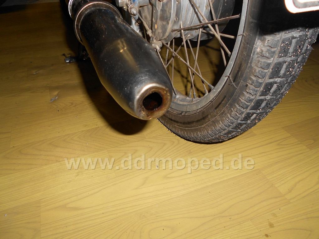

Hier noch zwei Bilder

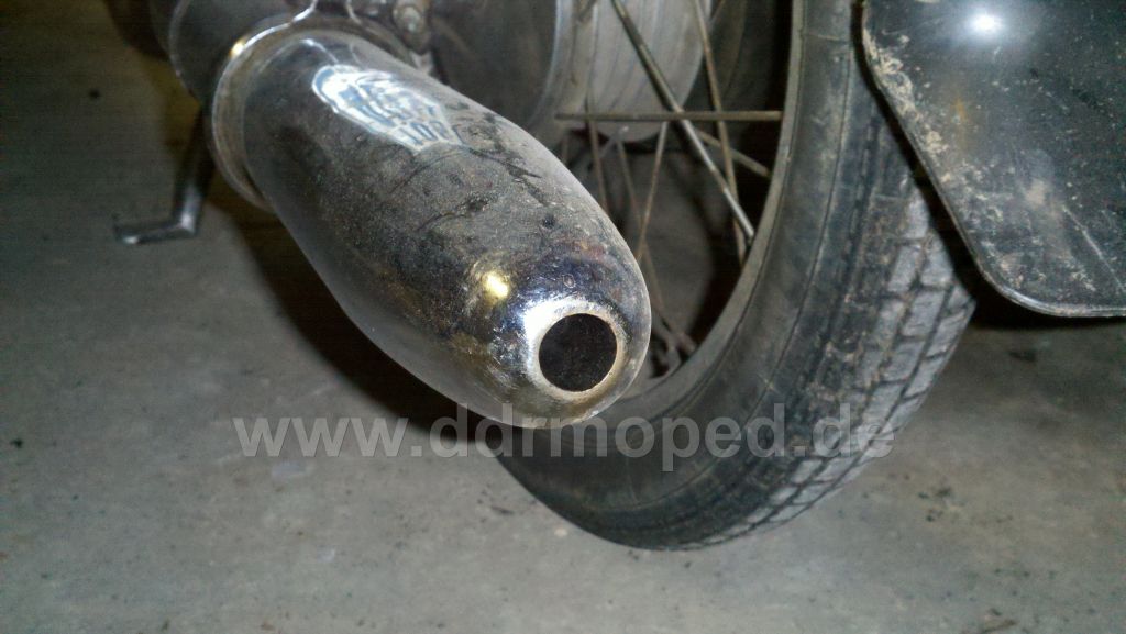

simson willi
Geschrieben am: 30.08.2012, 17:22
Das Bild ist von nem 64er Auspuff!!
An denen war der Schalldämpfer noch verschraubt.
Leistungseinbußen hast du durch deinen Schalldämpfer bestimmt keine oder kaum, solange keine Löcher drinn sind, ich hab beim Star auch zur Zeit so einen drinn.
Mit einem Bild vom Endstück kann ich dir gerade nicht behilflich sein.
Edit:
Da ich eh noch raus musste die Garage zuschließen hab ich dir gleich noch ein Bild gemacht!!
Bei dir fehlt das Rohr im Auspuff, was zu Drehmomenteinbußen führt
Geschrieben am: 30.08.2012, 19:03
Kurz gesagt : Der Sperber hat 'nen zerfrimelten Schalldämpfer . Er braucht aber nicht mehr als ein neues Endstück . wink.gif
Solcherlei Experimante von irgendwelchen Möchte-gern-Tunern liebe ich besonders . dry.gif
Nix gegen dich, Herr Namensvetter; ist eher in Richtung Vorbesitzer deines Sperbers gemeint . wink.gif _console.gif

Geschrieben am: 30.08.2012, 19:48
Beiträge: 4435
Ja, der Sperber reagiert sehr sensibel auf kleinste Unstimmigkeiten bei der Einstellung. Da muß wirklich alles stimmen, damit er 75-80 Sachen brummt und Gegenwind im vierten Gang ist sowieso der Tod des Sperbers, wenn dich die Windböh' nicht gerade im Bereich der Höchstdrehzahl erwischt.
Wenn Du geschickt bist, kannst du dir das fehlende Rohr selber ins Endstück reinschweißen. Das sieht vielleicht nicht ganz so toll aus, aber funktioniert erstmal wieder bis auf Weiteres und du greifst wenigstens nicht mehr ins Leere, wann auch immer du den Finger hinten reinsteckst. wink.gif
Denn Schalldämpfereinsatz tauschst du ja sowieso gegen einen "doppelrohrigen".
Woelli - RT
Geschrieben am: 30.08.2012, 19:54
Beiträge: 625
Mitgliedsnummer.: 4316
Mitglied seit: 25.03.2011
Also wenn ich das Richtig sehe auf der Zeichnung ist das ein Rohr mit 18mm Innendurchmesser welches geschlitz wird und auf 29mm aufgebogen? Wie soll ich denn das da rein kriegen? Hinten das loch ist so klein und von der anderen Seite ist das Blech an dem der Einsatz anliegt.
