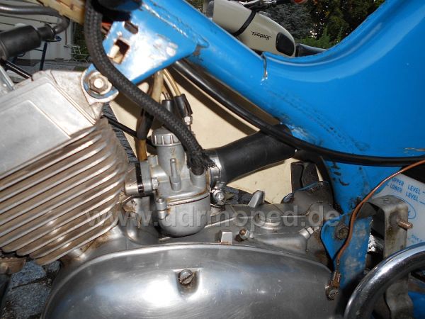

Eine Frage habe ich noch zu dem 90mm langen Gummischlauch zwischen dem Vergaser und dem Rahmen. Hier steht einige Seiten weiter vorn, dass der 25mm innen sein soll. Der geht dann aber bei mir nicht drauf. Das Rohr aus dem Rahmen hat ca 28,5mm und der Vergaser ca 30mm.
Muss das Rohr aus dem Rahmen eigentlich genau mit dem Vergaser fluchten? Bei mir ist da leichter seitlicher Versatz wenn man es von oben betrachtet sieht es aus wie auf dem Bild:

zu 1.) Krümmer : Kauf' dir 'nen Star-Schwalbe-Krümmer, zähle von hinten 50 mm ab und kürze ihn exakt an der Stelle !
zu 2.) Das Verbindungsstück im neuen Zustand geht sehr stramm auf Versager und Rahmenstutzen . Der Versatz ist leider original so . Du schraubst den Versager vom Zylinder ab, steckst den Schlauch auf den Rahmenstutzen , dann auf den Versager und drückst den Vergaser auf die Stehbolzen . Das geht schwer, aber so erreichte ich, dass der Schlauch den Vergaserstutzen richtig umschliesst . wink.gif Kontrolliere bitte auch, ob der Vergaserflansch plan ist und die Flanschdichtungen okay sind !

Ok also keine 25mm rein schieben! Ich fahr morgen mal zum örtlichen MZA Händler und hol mir einen Krümmer.
Also ist das gewollt mit dem Schlauch? Ich soll also den 25mm Druckschlauch mit 6mm Wandstärke auf einen 30mm Stutzen raufwürgen??? Ist der original wirklich 25mm? ... Ich glaub ich muss mir doch einen anderen besorgen biggrin.gif

So heute gab's einen neuen Krümmer und ich habe den Hydraulikschlauch drauf bekommen, ich hoffe ihr seid jetzt zufrieden biggrin.gif
Hab ihn mit dem Heißluftfön und Silikonspray bearbeitet, bis er "geschmeidig" wurde.

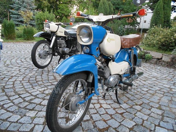

Neuen Blendrahmen gab's auch... jetzt sieht er auch langsam wie ein Sperber aus
