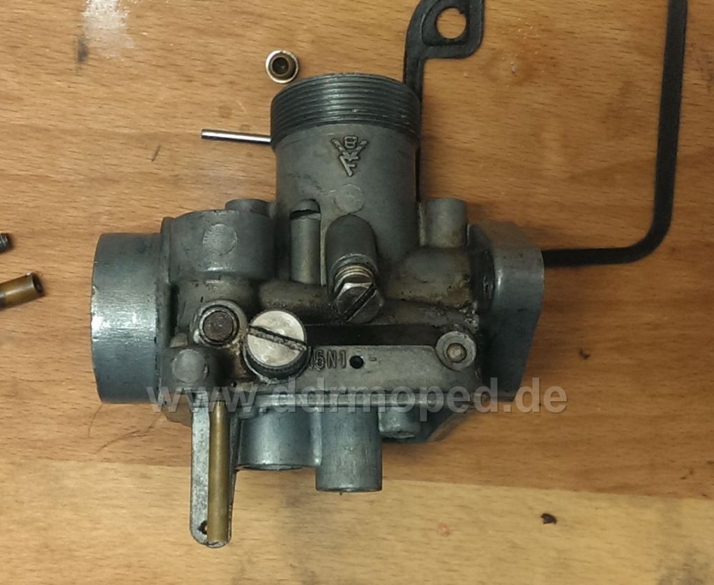

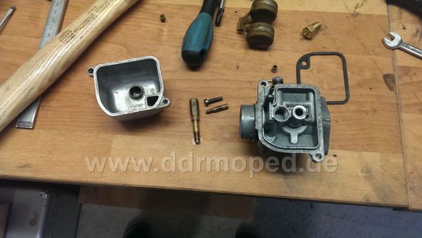

Woran erkenn ich eigentlich, dass ich einen 1-3 drin hab? Drauf stehen tut das nicht.
Hab heute eine neue Hauptdüse, Startdüse, Nadeldüse und ein Schwimmernadelventil verbaut. Auch hat ich mal kurz eine 85er HD drin. Läuft einfach nicht mehr mer.... cry.gif

Woelli - RT
Geschrieben am: 12.04.2014, 14:46
Beiträge: 625
Mitgliedsnummer.: 4316
Mitglied seit: 25.03.2011
Bild 2

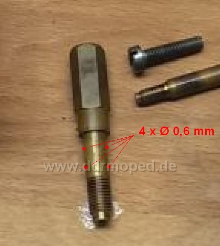

Woelli - RT
Beiträge: 625
Bild 3

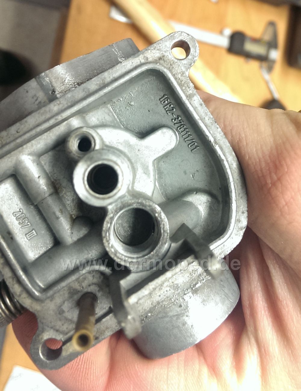

Geschrieben am: 12.04.2014, 15:03
Beiträge: 4435
Mach mal noch ein Foto vom der anderen Vergaserseite (Schlauchanschluß) und eins von hinten, auf dem man die kleinen Kanäle des Vergasers und im Saugkanal den Zerstäuber im Profil sieht (das Messingteil).
Dann kann ich dir sagen, ob es ein 16N1-3 ist.
Teillastnadel 04, HD 80,
Die Nadeldüse beim Sperber sollte seitlich vier Korrekturluftbohrungen a' Ø 0,6mm haben.

Die Bilder muss ich nachreichen, die Bohrungen hat er.
