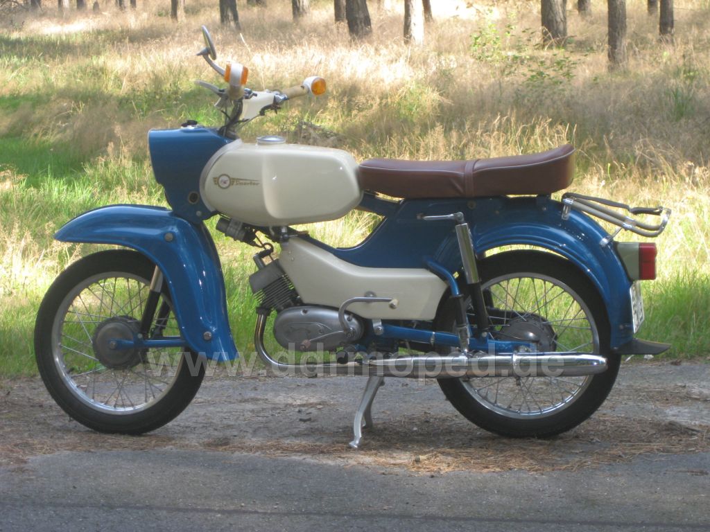

Geschrieben am: 20.05.2012, 21:35
QUOTE (domdey @ 20.05.2012, 21:34)
Stimmt und beim Star war er bis 1971 beige. Ab 1972 war der Keder dann allgemein schwarz.
Gruß Jörg
Geschrieben am: 20.05.2012, 22:46
Geschrieben am: 20.05.2012, 23:01
QUOTE (domdey @ 20.05.2012, 23:46)
Bist du dir da sicher? Mein originaler 72er Habicht mit der Rahmennummer 3.652.590 hat schon einen schwarzen Keder. Es ist also der 2.590ste Habicht und somit ein sehr früher 72er.
Gruß Jörg
Geschrieben am: 20.05.2012, 23:08
Der Habicht hatte von Anfang an schwarzen Keder . Beim Star machte man die Umrüstung womöglich ab Frühjahr, weil man noch Restbestände abarbeiten musste . wink.gif
Mir wurden schon zwei mal top erhaltene '72er Stare angeboten . Beide hatten -schon arg angegriffene- beigefarbene Keder . Mir waren sie aber unverschämt zu teuer . dry.gif
Ob nun 4Ah oder 4,5Ah ist ja eigentlich egal. Dennoch habe ich ein Problem was ich noch nie bei Simson gesehen habe - die Batterie ist übergekocht! Und das bei fahrt mit Lich obwohl ich nur 6,45V gemessen habe. Vielleicht hat sich ja nur was rausgeschüttelt, aber es kam ordentlich was durch den Schlauch!
Zum Oldtimertarif: Meine Versicherung bietet das auch für andere Fahrzeuge an! Wir haben heute durchgerechnet. Normal waren es zuerst 68€ im Jahr. Dann so knappe 35€ nach dem er nochwas verändert hat und dann der Olditarif mit 25€ im Jahr.
Da ich nun viel gefahren bin etwas zu den Fahrleistungen:
Im Anzug gegen eine S51 mit einem 60er Zylinder und Bing vergaser muss der Sperber sich deutlich dahinter einreihen. Genauso am Berg hat er keine Chance. Lediglich auf ebener Fläche in Sachen Endgeschwindigkeit liegt er vorn. Er kommt laut dem Tacho auf der Ebener Fahrbahn auf ca 73-75. Wenn's mal richtig berab geht auf ca 80. Bei leichten Steigungen oder ein bißchen Gegenwind geht's maximal mit 55-60 im 3. Gang. An einem Berg den ich mit meiner 4Gang S51 (originaler Motor) fast im 3. hochfahre wird's beim Sperber im 2. schon kniffelig!
Klar ist die Leistung schwer zu beurteilen, aber klingt das normal?

Ist der Zylinder denn auch schon eingefahren?

Puh da fragst du mich Sachen. Der Verkäufer sagte der wäre neu ist aber auch schon 'ne Weile damit gefahren. Da der Spritverbrauch ziemlich human war heute auf der Tour (3l/100km) und der Motor keinerlei Klemmneigung zeigt denke ich schon das der schon ein paar Kilometer runter hat.

Hallo du wolltest doch noch über die Kosten von TÜV und Zulassungsstelle berichten?Sind die auf dem Amt klargekommen mit deinem Sonderfall?Deine Angaben üder die fahrleistung sind schon in Ordnung,man darf sich nicht scheuen einfach mal die unteren Gänge richtig auszudrehen und Steigungen mit viel Schwung angehen.mfg andi cool.gif
