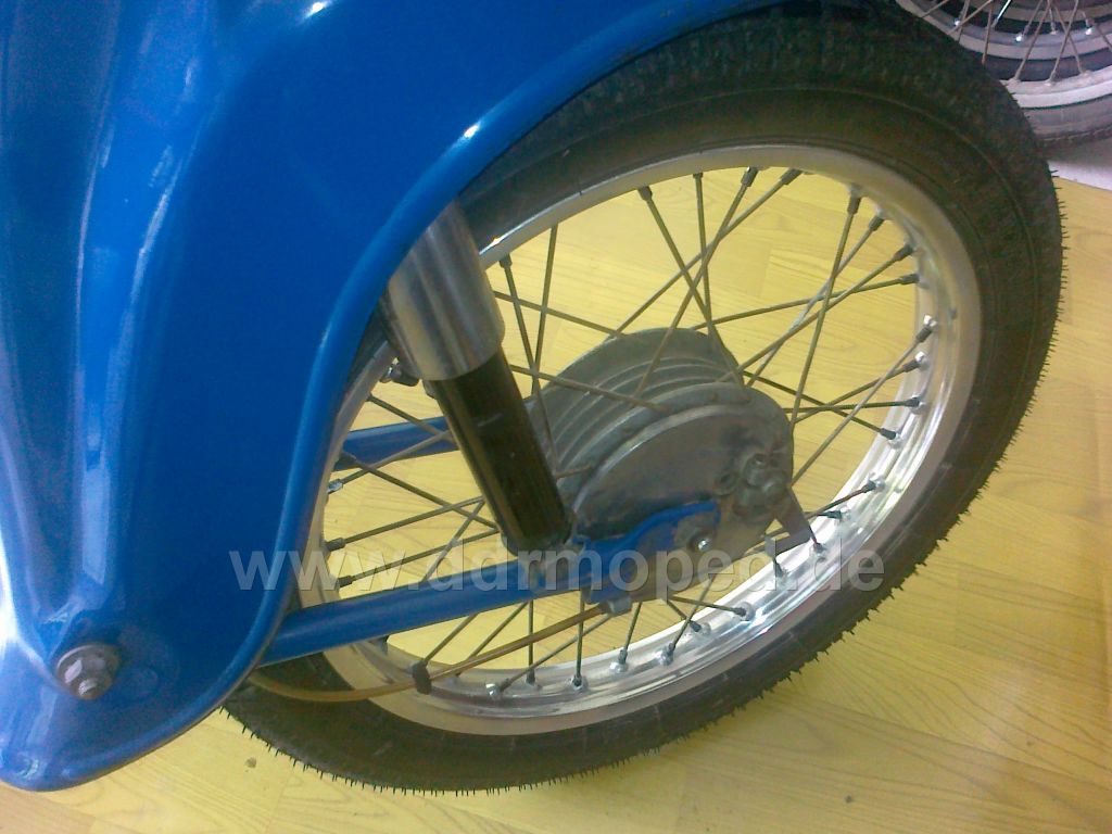

Naja eben hat's mal kurz aufgehört da bin ich mal eine kleine Runde gefahren. Der 3 dreht jetzt bis 65km/h, also lag's wirklich am Unterbrecherabstand. Danke Domdey für den Tipp!
Habe aber gleich noch eine andere Frage: Die Bremsankerplatte auf dem Bild ist auch nicht original, oder? Aber bei der könnte ich ja einen Bremslichtkontakt nachrüsten wenn mich nicht alles täuscht, oder wofür ist die Bohrung?

Geschrieben am: 04.06.2012, 19:10
Da hat so'n Spezi tatsächlich eine hintere Bremsankerplatte rangefrickelt ! laugh.gif
Bau den Sch..ss bitte blos um . Möglicherweise stimmt auch der Bremsbowdenzug vom Funktionsmaß nicht . Vordere Bremsschilde für SR 4- und KR 51 gibt's neu zu kaufen ! Dazu womöglich noch den Nocken mit dem kurzen innenliegenden Hebel .
Dann sieht der ganze Spirenzius so aus :
Woelli - RT
Geschrieben am: 04.06.2012, 19:23
Beiträge: 625
Mitgliedsnummer.: 4316
Mitglied seit: 25.03.2011
Da muss ich mal schauen. Das Umbauen eilt nicht, denn ich krieg die Bremse ohne weiteres zum blockieren. Also den Reifen vorn zum Quietschen. Ganz still steht er nicht biggrin.gif
Wenn ich irgendwo günstig was herbekomme bau ich um.
