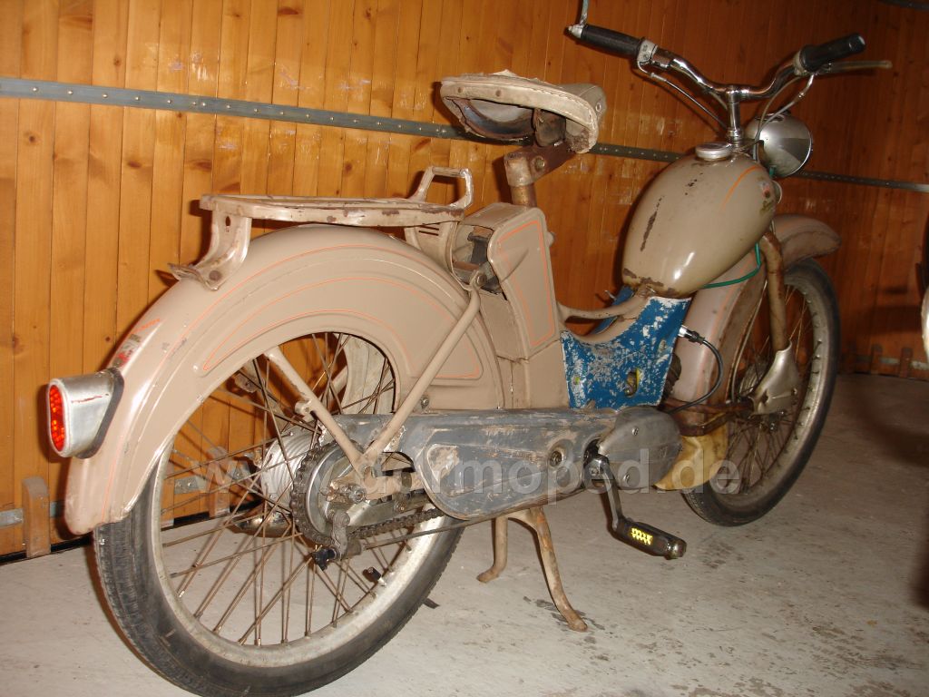

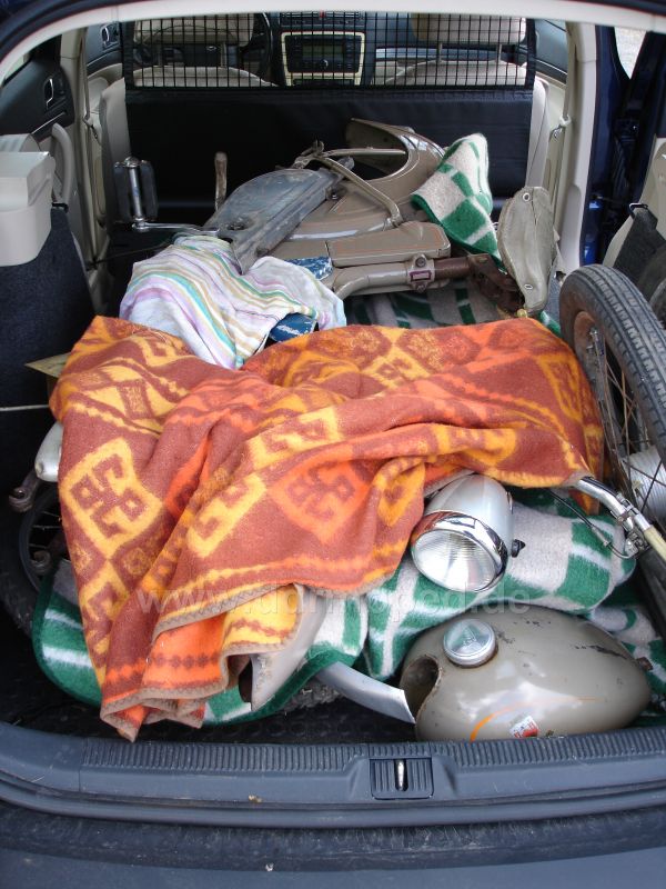

edit: mit schwalbenfink gegen 65er KR51 getauscht
MfG. Christian M.

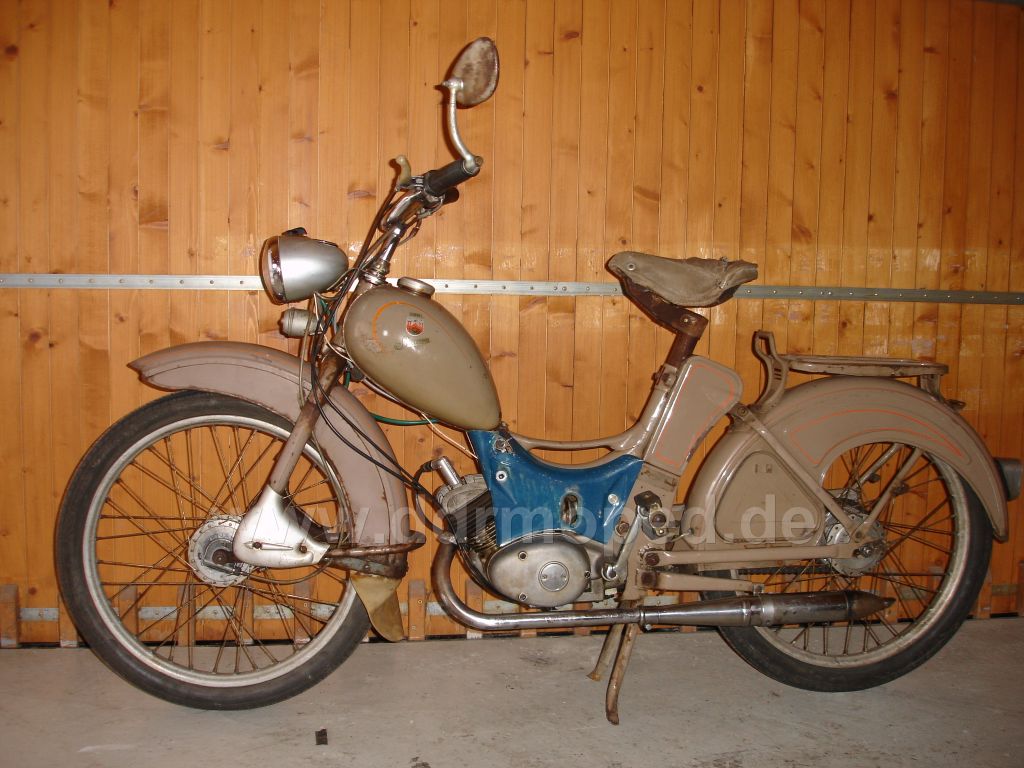

Ich brauche noch:
Schutzblech - Gabel SR2 beige
Gepäckträger mit Bügeln beige
Hexennase
Kupplungs und Bremsgriff ohne Überzieher
(Wappentacho)
Schelle für Abblendschalter und Kettenschutz
wenn jemand etwas hat, bitte per PM melden, habe viele SR2E Gabeln/Schwingen/Schutzbleche/Gepäckträger als Tauschobjekte da thumbsup.gif
edit: mit schwalbenfink gegen 65er KR51H eingetauscht
MfG. Christian M.

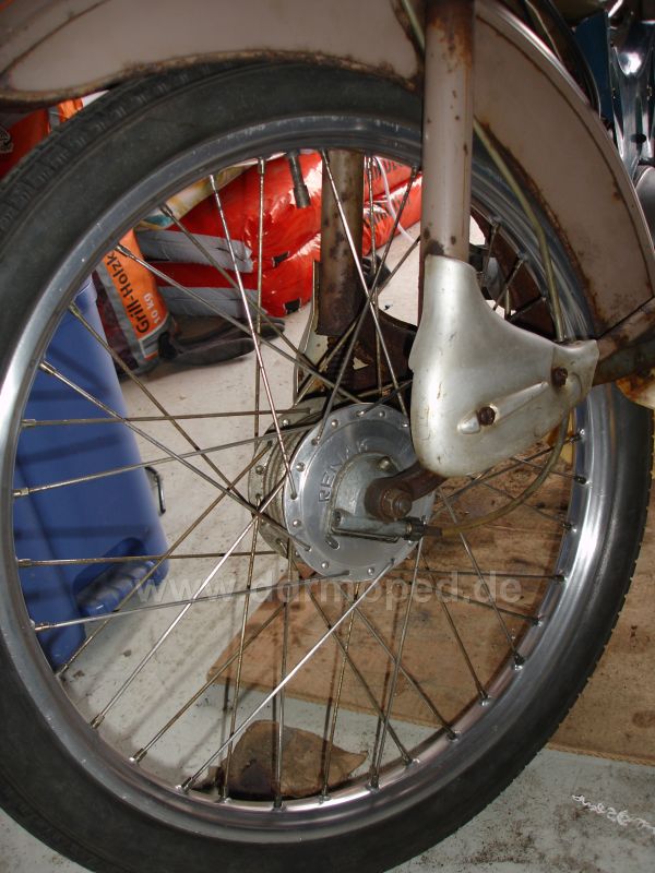

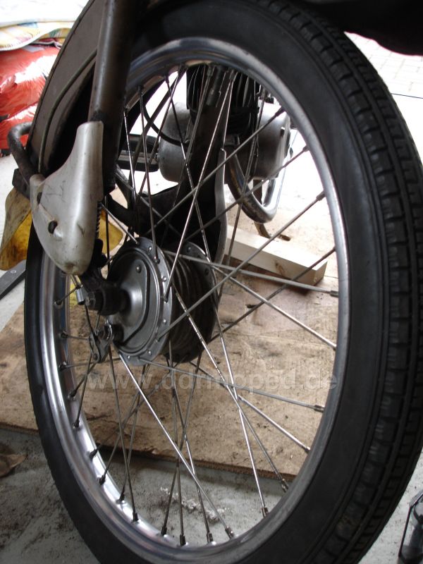

Hab mich gestern ans Vorderrad des SR2 gewagt. Vorher erstmal ein Pils zur Einstimmung laugh.gif denn Felgen und Speichen polieren... naja gibt schöneres, aber es muss sein cry.gif und mit Biermotivation ist es auch erträglich!!! laugh.gif
MfG. Christian M.
