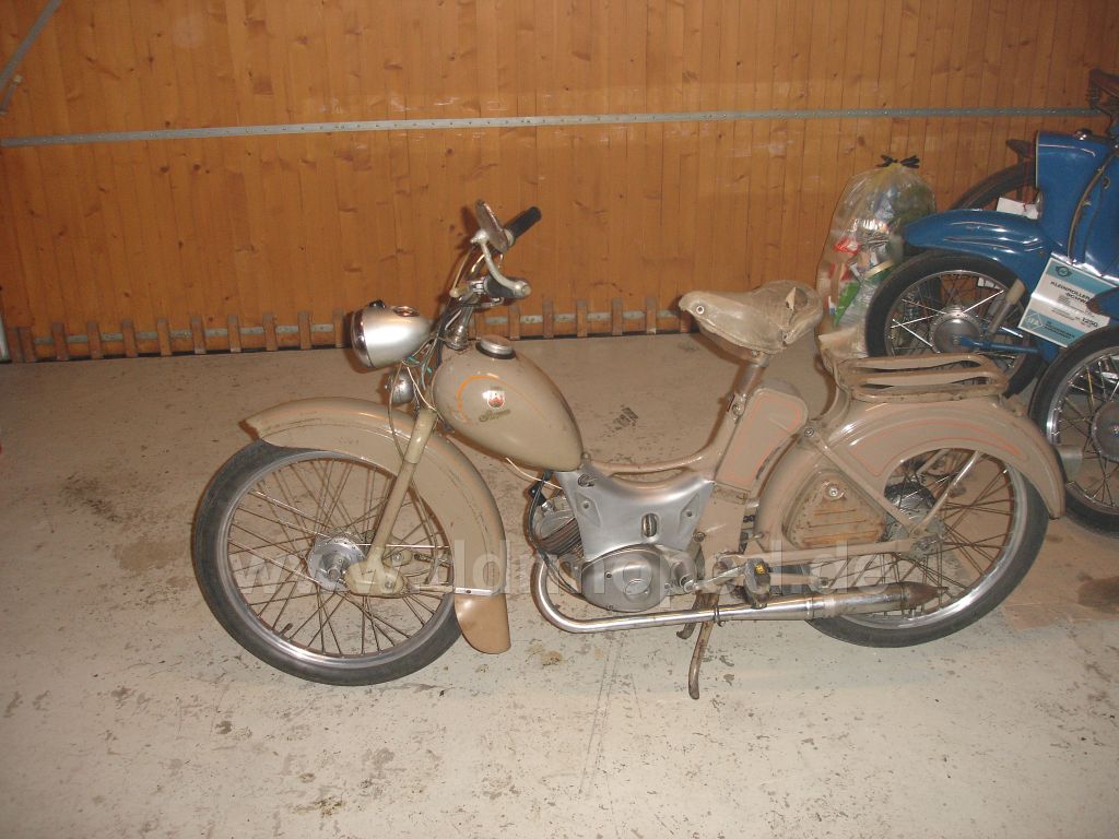

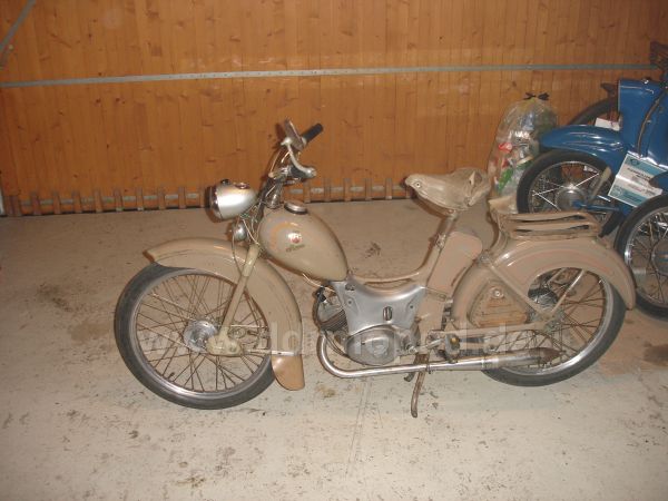

MfG. Christian M.

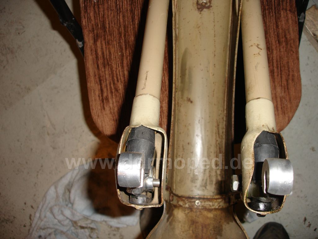

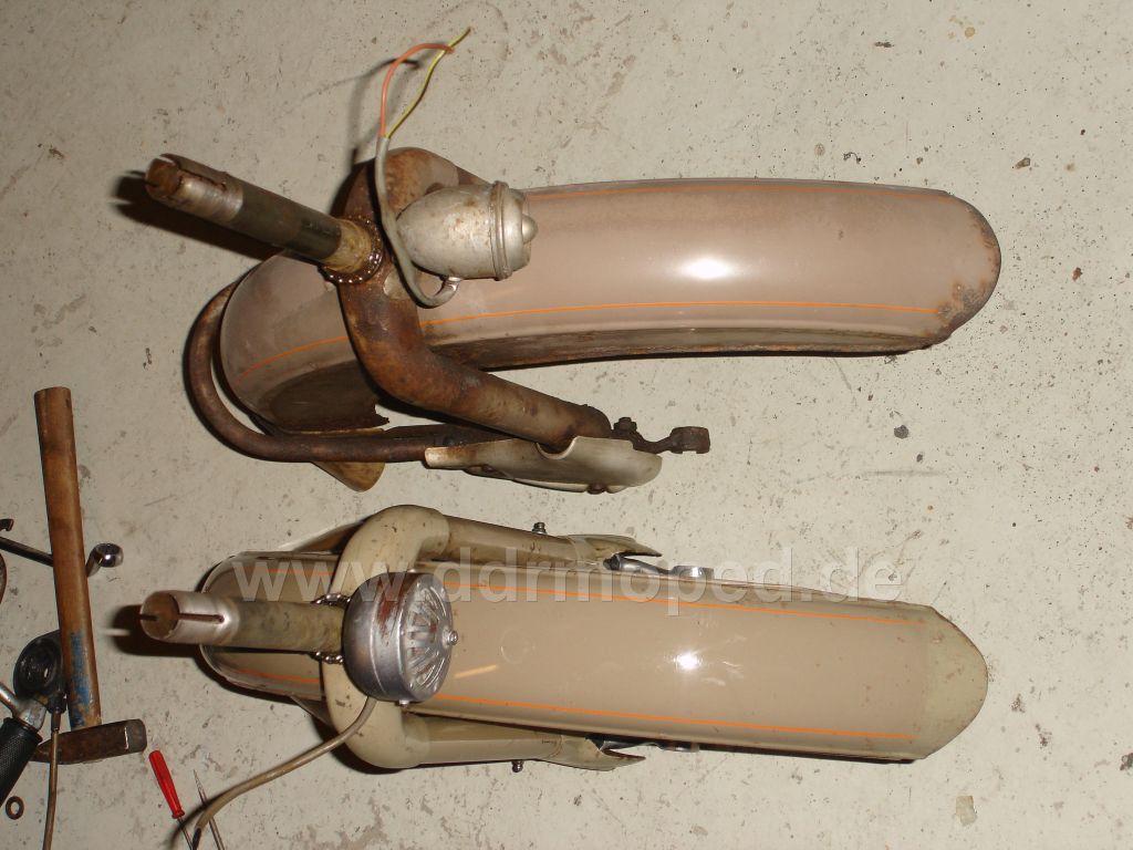

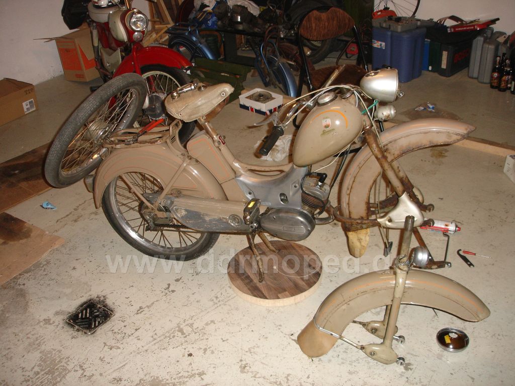

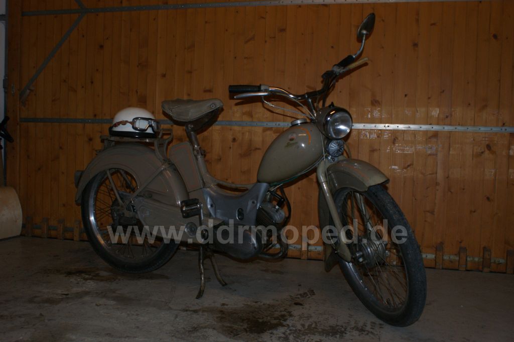

dann kam der SR auf das schöne Podest und der DDR-Zweckumbau wurde rückgängig gemacht, da es ja ein 59er ist. Schön ist auch zu sehen, das die gesamte Vordergabel obwohl original einen komplett anderen Beigeton hat als der Rest (auch bekannt als grau-beige und braun-beige) der Doc fand beim Besichtigen vor paar Wochen heraus, das das gräuliche beige einfach nur der Grundfarbton ist und das vorn eben die Klarlackschicht fehlt, die ja früher etwas gelbstichig gewesen ist. hmm.gif das könnte so im nachhinein auch den schlechten Zustand des ansich neueren Teils erklären. Nunja, die originale Gabel passt vom Lackbild und Zustand vollkommen zum Rest des Fahrzeuges. thumbsup.gif

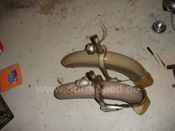

hir nochmals die Kontrahenden

beim "alten" konnte man nach dem polieren auch Glanz feststellen...Klarlack sei Dank! biggrin.gif

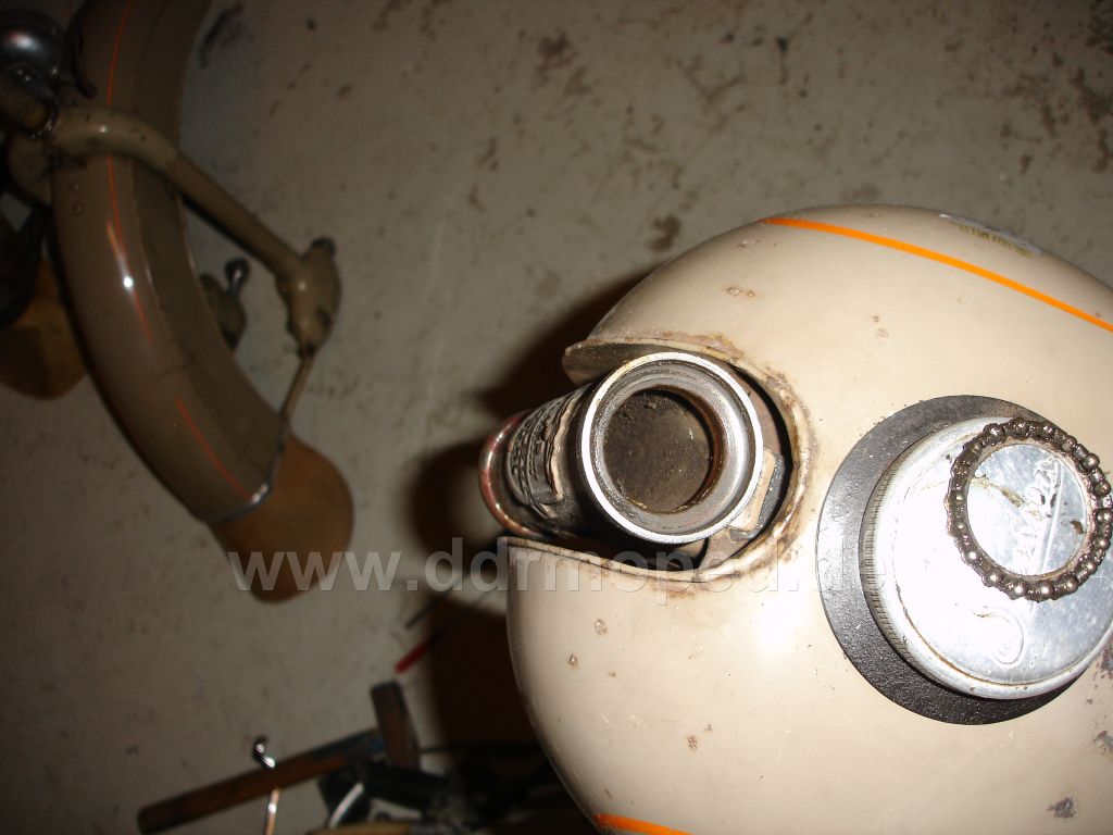

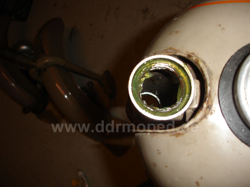

und wieder ordentlich fetten

anschließend alles wieder ordnungsgemäß zusammenfügen und verschrauben - fertich! biggrin.gif "taataaa"

QUOTE (Star73 @ 12.11.2008, 21:44)
das ist so ein Gummitropfenfänger ähnlich den Filzen, nur nicht so eklig. Jetzt brauch ich nur noch einen Spannbügel-Gepäckträger und eine Lampe mit Wappentacho, dann ist die Rückbauaktion nahezu abgeschlossen. sad.gif das Hexennasen Rücklicht hab ich auch noch, nochmals Danke an piotr laugh.gif thumbsup.gif
Nur beim Bremsen hab ich festgestellt, dass sich der rechte Schwinghebel mit der Bremsankeplatte durch den Hebelarm und der daraus wirkenden Kraft weiter nach unten bewegt und sich dadurch das Rad verwindet und etwas "querstellt" sad.gif ist das normal ? Das sah jetzt beim schieben schon arg kriminell aus, nicht das es mich bei der ersten Bremsung übern Lenker abwirft... laugh.gif

QUOTE (Ostbiker @ 12.11.2008, 21:18)
ich habe eine solche Gabel noch nie zerlegt und daher weiss ich nicht ob in die Gabelrohre noch etwas rein kommt oder ob die Gummipuffer einfach so oben im Rohr stecken hmm.gif
auf die gummipuffer kommt das noch , und dann in die gabel

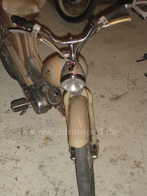

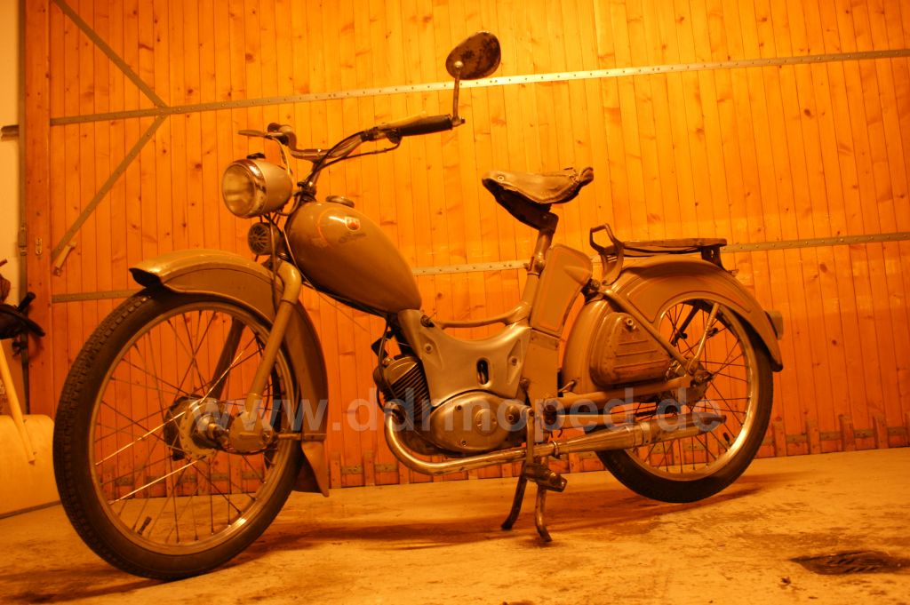

Ich habe ja aufgrund des schlechten Wetters zum 4. Advent leider keine Fotos machen können. Aber meine Frau und ich haben uns zum diesjährigen Weihnachtsfest eine DSLR Alpha 350 von Sony geleistet, damit ich einigen gegenüber mit meiner 7,2 MegaPixel Kaugummi-Automatenkamera mit Carl-Zeiss Aschenbecherlinse keine Rechenschaft mehr schuldig bin tongue.gif Das neue Gerät ist echt gut, wir hatten schon immer Sony und sie ist intuitiv bedienbar auch wenn die ganze manuelle Einstellerei toll sein kann hmm.gif mach ich erstmal "Auto" Bilder laugh.gif
MfG. Christian M.

in real doch etwas "verkommener" aber ich konnte selbst den Kettenschutz vom grauen Lack bzw. Lack des Grauens befreien! laugh.gif
