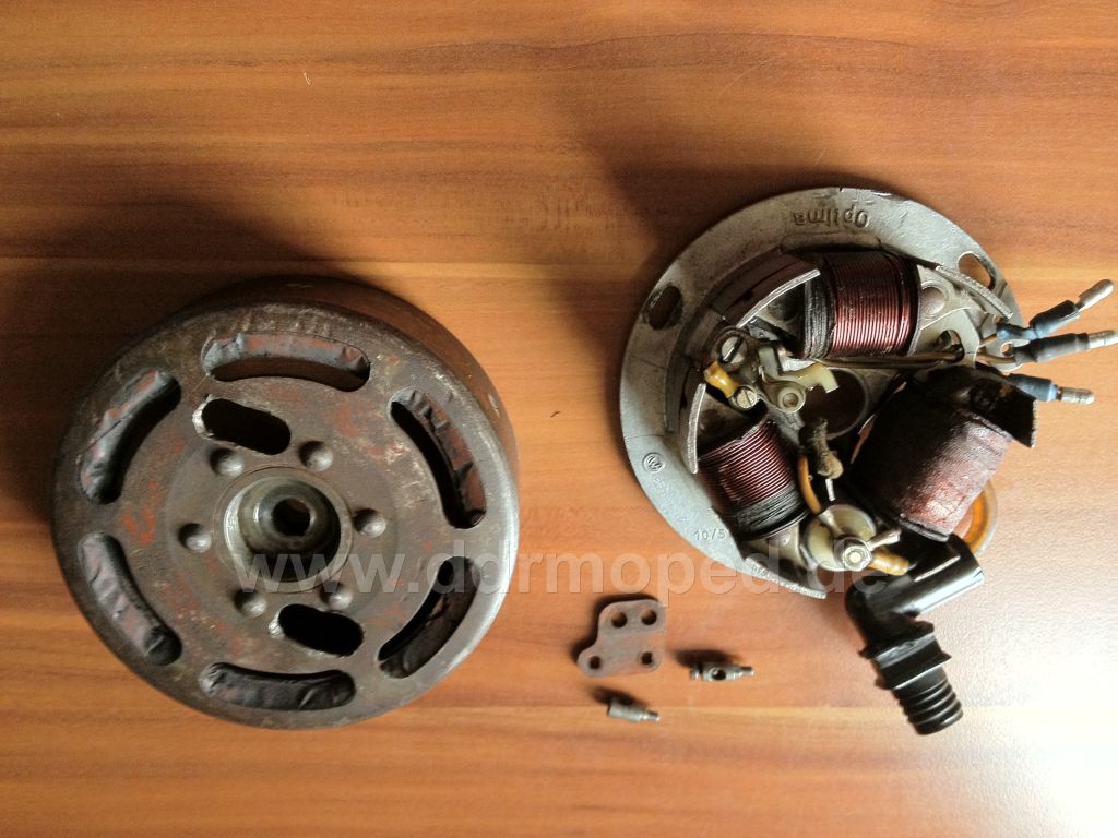

Hi,
hier mal das gewünschte Foto von der Zündung.
Auf dem Polrad steht Optima 8/59, unter der "1" in dem kleinen Dreieck 09/2764
Auf der Grundplatte Optima 10/59
Den Träger mit den zwei Schraubanschlüssen hab ich abgebaut, die drei Kabel einzeln mit Steckern versehen.
So leuchtet die Bremse bei Bedarf...
Eine Lösung mit mehr Frontlicht UND Bremslicht wäre natürlich gut. Es tut aber so seinen Dienst.

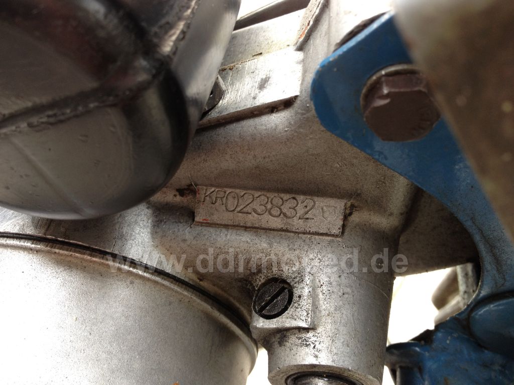

Motor, passt er zur Grundplatte? Zum Spatz?
Ich glaube, hier sind verschiedene Komponenten einträchtig am Werk...
Cloyd
Geschrieben am: 05.05.2012, 11:34
Beiträge: 3467
Mitgliedsnummer.: 2144
Das ist leider kein Spatz Motor.Dieser stammt aus einem KR50 Roller.
Die Grundplatte gehört wohl zu diesem Motor und ist somit für SR2 und KR50, aber keinesfalls für Spatz!
Da hat wohl einer fleißig gebastelt.
Bei dem Lack hab ich auch so meine Zweifel, wenn ich mir das Fußrastenrohr so angucke.
mfg Toni

Eindeutig ein Krachfuffzig-Triebwerk .

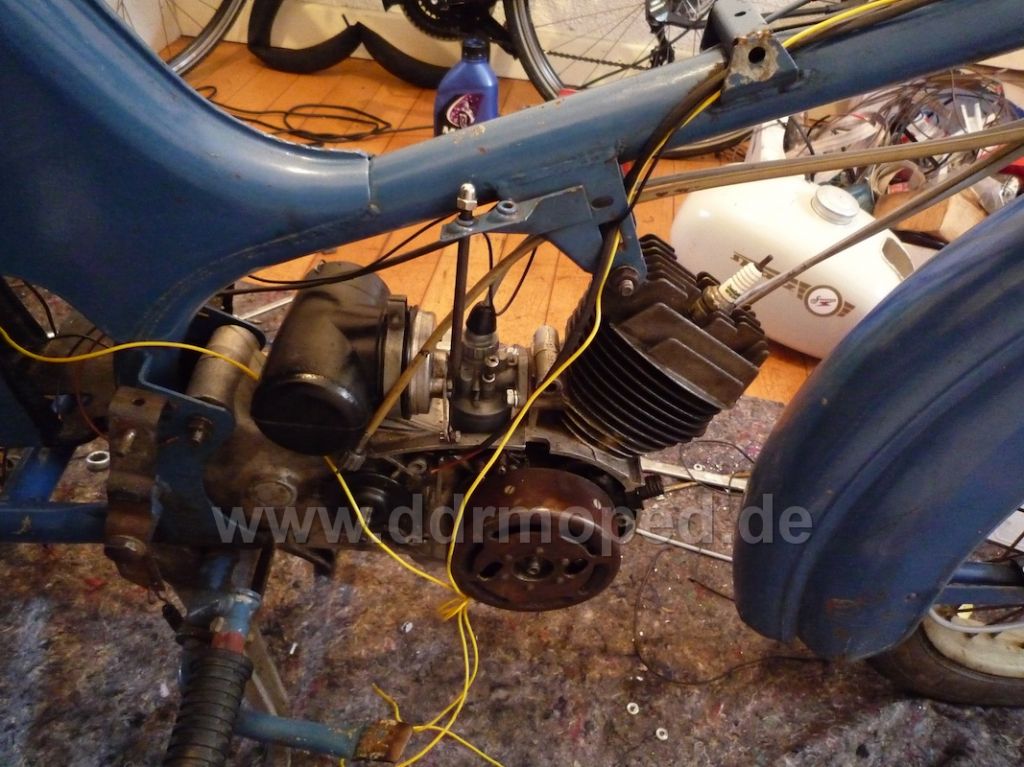

Hi,
Fussraste: altes rotes Klebeband...
Wahrscheinlich da, damit das Gummi nicht rutscht.
Ich sehe keine Anzeichen für andere Farben, es sei denn, jemand hätte in grauer Vorzeit wirklich alles entfernt, grundiert und dann blau lackiert.
Astauschmotor?
Gibt es wichtige Unterschiede zwischen dem Soemtron vom Spatz und dem hier vom KR? Vergaser ist ein 134-1.
Für mich gewinnt der Spatz durch die historische Bastelei inzwischen an Charakter. Da wollte wohl jemand um jeden Preis fahren. Besser als ein Original-Rumsteher...

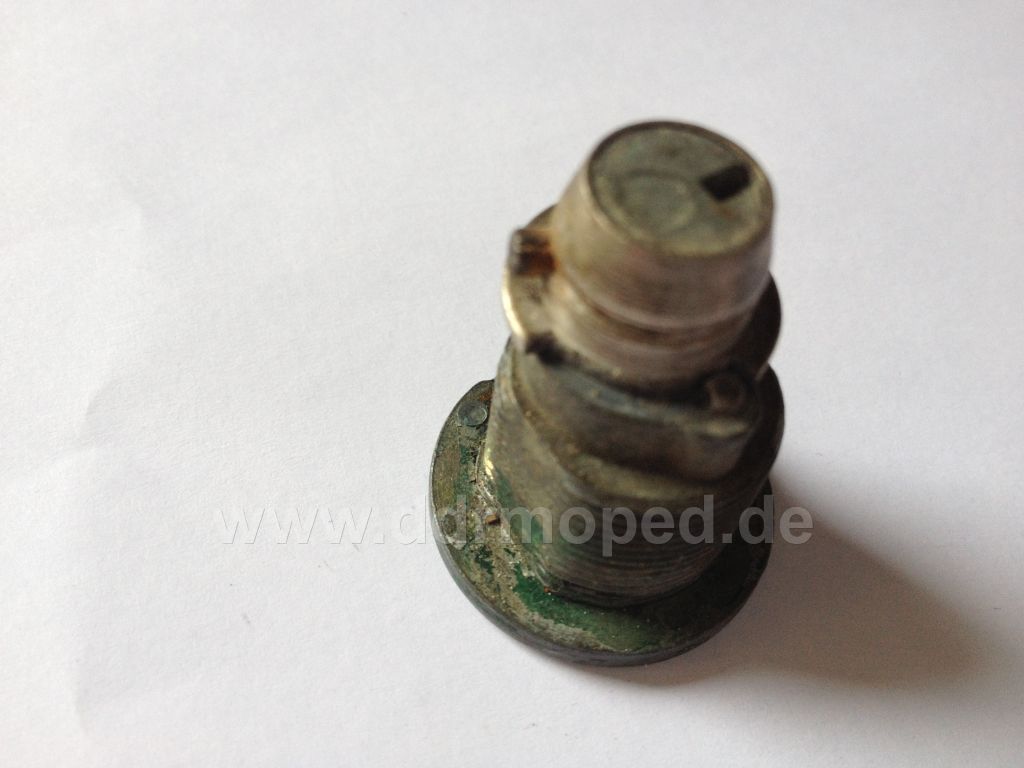

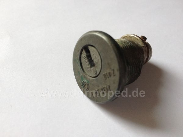

Fund!
Ein Spatz-Sitzbankschloss.
Würde ich dann Jörg geben weil einiges fehlt, incl. Schlüssel.
Hab schon ein fertiges bei ihm bestellt, danke noch mal.
