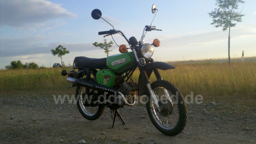

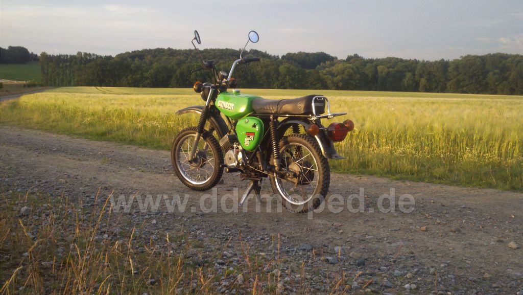

Geschrieben am: 08.06.2012, 20:30
Also mit den Stahlfelgen das glaub ich eher nicht, denn ab einem bestimmten Baujahr wurde die Telegabel umgestellt, und die Stahlfelgen entfielen für die Enduros!!
Heute hab ich die Karre wieder zusammengebaut, da ich den Kabelbaum überarbeitet habe, und naja Nu geht alles, bis auf das Rücklicht, dort kommt nur Saft an beim Standlicht, fragt mich nicht warum ???

...meinste nicht das dein original Fimmel nen bissel zu weit geht?? Ohne dich angreifen zu wollen, aber man kanns echt übertreiben...

5. ganz kurze??? Normale Endurovariante
Also ich hab mir das Ding soweit zurechtgesägt bis es gut aussah, passt schon so!!

hallo willi,
habe selber 3 Enduros davon 2 EII meine rote müsste ja bekannt sein mit den kantigen Seitendeckeln da habe ich schon viele Bilder hier eingestellt wink.gif
Meine beiden EII haben keinen gekürzten Koti hinten war nur bis 85/86 gekürzt,sind ich sag mal Seidenglanzschwarz den Plastekoti vorne hatten alle EII dran die gab es auch nur von 87-88 und somit auch keine utopische Stückzahl.Die 12Volt 1E gab es hingegen viel öfter wink.gif
Die EII hatte immer Alufelgen drauf und den 16n3/4 Vergaser!!!

Also danke dir !!
Also hab ich jetz theoretisch alles original ??

Hey Willi,
soweit ich gesehen habe ist alles original ausser die Hupe die war bei der S51EII immer am Herzkasten und die kleine Variante.Die du dran hast kenn ich nur bei der S70 EII und natürlich bei allen 12Volt s51 und s70 Enduros.
Beim Typenschild steht nur S51 drauf das S51E stand nur bis 85/86 drauf.
