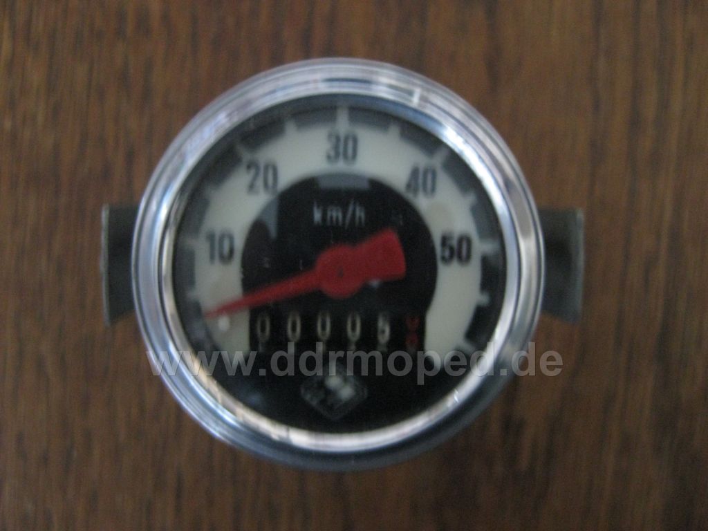

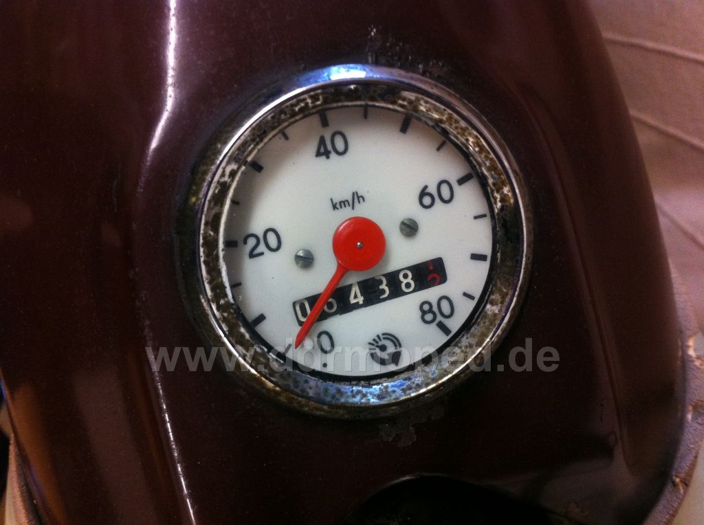

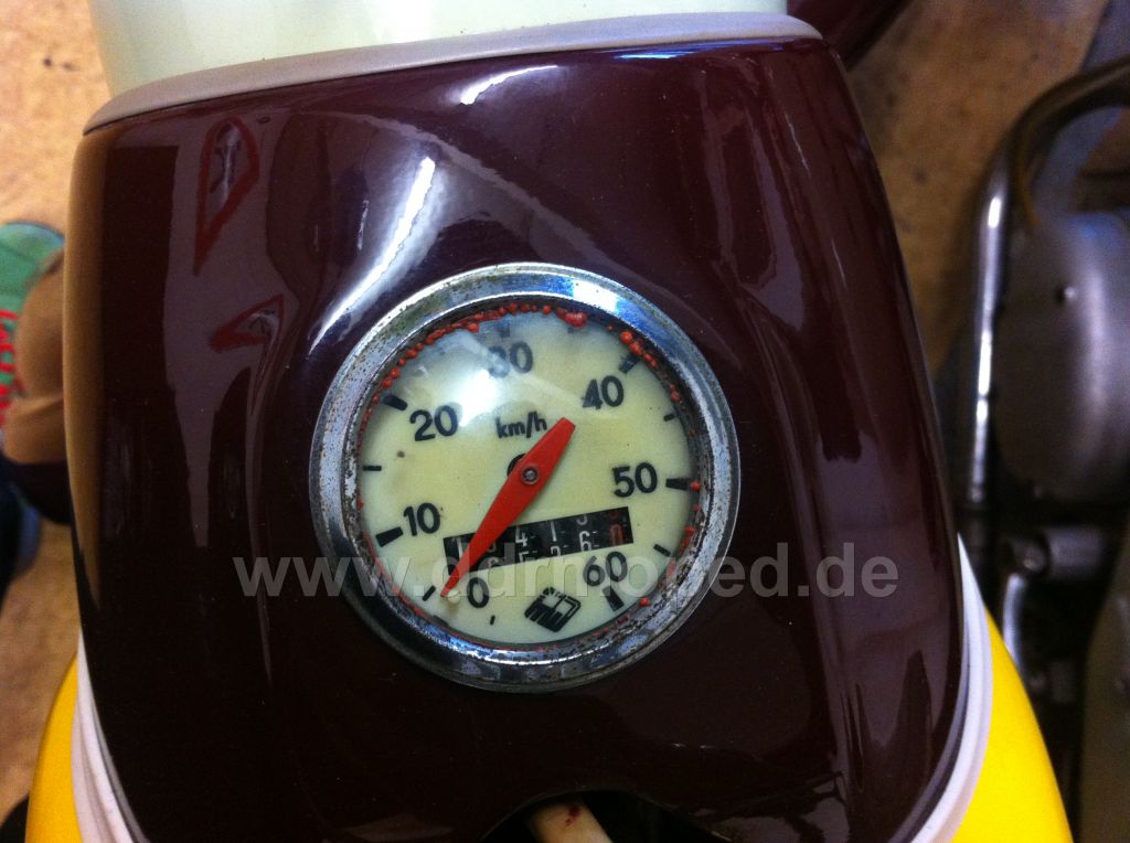

Nach vergleichender Probefahrt am heutigen Tage kann ich berichten, alles paletti! thumbsup.gif Eine Frage aber habe ich doch. Ich bin auf der Suche nach einem Tacho, passend für den 64´er.
Hier welcher aktuell verbaut ist:
Pedalritter
Geschrieben am: 05.11.2015, 17:10
Beiträge: 1690
Mitgliedsnummer.: 2885
Mitglied seit: 02.12.2009
Hier der aus dem 67´er:
Pedalritter
Geschrieben am: 05.11.2015, 17:13
Beiträge: 1690
Ich schildere kurz meine Gedanken.
1. einfach Tauschen untereinander (kein 64´er von beiden passt aber besser)
2. einen 64´er auftreiben und den im 67´er belassen
Wie schaut euer Rat aus? hmm.gif wink.gif ... oder besser gesagt, deiner Alex! thumbsup.gif

Geschrieben am: 05.11.2015, 19:53
Beiträge: 12034
Du meinst jetzt so einen ?

Wahrscheinlich meine ich den. Ich habe mich noch nie für die Varianten interessiert, da mir andere Dinge an den Spatzen wichtiger waren. Jetzt komme ich zu den Details, die grundsätzlich funktionieren aber nicht baujahreskonform sind oder nachträglich mal geändert wurden. Von den schwarzen Blättern gibts nur die Skalierung und Bedruckung? (nur für den nächsten Teilmarkt wichtig)
Geschrieben am: 05.11.2015, 20:00
Beiträge: 12034
Rufe doch mal bei Tacho-Lischke in Dresden an ! Vielleicht hat der so einen gerade in der Werkstatt zu liegen . hmm.gif
Pedalritter
Geschrieben am: 05.11.2015, 20:02
Beiträge: 1690
Ich bleib dran. Aber der von dir gezeigte gehört in den 64'er?!
Edit: Glaube, ich meine jemand anderen aus DD, der Tachos regeneriert.
Geschrieben am: 05.11.2015, 20:04
Beiträge: 12034
