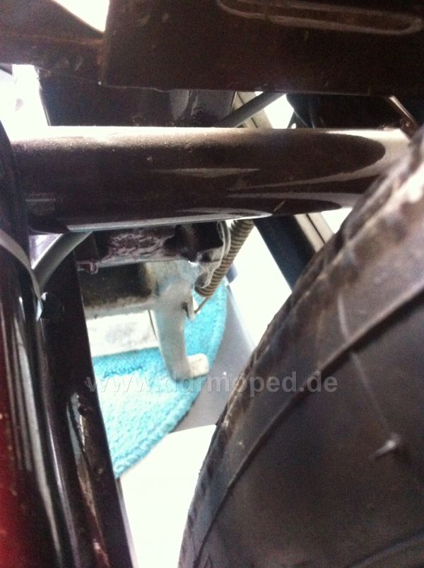

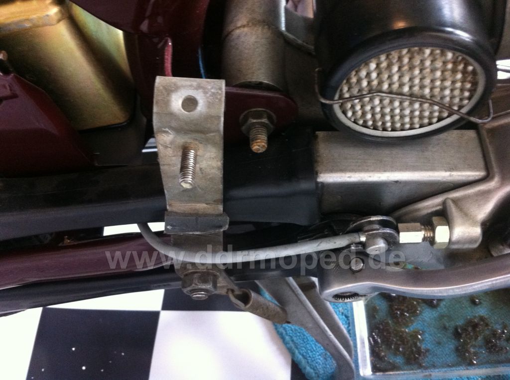

Kann bitte jemand der Pedalspatzenbesitzer ein Foto machen wie der Bremszug hinten verlegt wird ?
Ich bin am aufbauen und komm dort nicht weiter.
Danke Heiko
Pedalritter
Geschrieben am: 23.04.2016, 17:57
Beiträge: 1690
Mitgliedsnummer.: 2885
Mitglied seit: 02.12.2009
Heiko, wenn nicht ein anderer Pedalspatz Besitzer eher ist mach ich dir morgen ein Bild.
Der Bowdenzug wird (in Fahrtrichtung rechts) an der Querstrebe entlang zur linken Schwinge geführt und dann in die Ankerplatte. Habe den Zug mit zwei Bindern an der linken Schwinge befestigt. Wie gesagt, Bild folgt.

Pedalritter
Geschrieben am: 24.04.2016, 12:45
Beiträge: 1690
Hier die Bilder.
Pedalritter
Geschrieben am: 24.04.2016, 12:48
Beiträge: 1690
Pedalritter
Geschrieben am: 24.04.2016, 12:49
Beiträge: 1690
Das letzte Bild.
Ich hoffe, es hilft weiter.
Marcus
Heiloe
Geschrieben am: 24.04.2016, 13:06
Beiträge: 224
Mitgliedsnummer.: 4367
Mitglied seit: 14.04.2011
Danke jetzt werde ich es hinbekommen
