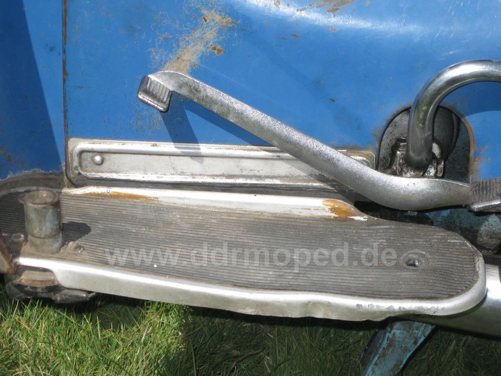

Und noch eine weitere Frage: Mein Tunnel ist vom Fußschalthebel zerkratzt. Was ist da schief oder hinüber? Fußschalthebel oder Kickstarterwelle? Ich habe da leider keinen Plan. hmm.gif
Bild sollte folgen!

Ist die Schaltwippe denn überhaupt fest ? Die Schaltwippe sitzt auf der Hohlwelle . Da ist entweder die Wippe verbogen oder die Starterwelle richtig krumm .
Die 12V-Hupe kannst du durchaus an 6Volt hängen . Bleibt zu hoffen, dass sie laut genug ist .

Das mit der Schaltwippe möchte ich gerne herausfinden. Kann man das denn sofort sehen, ob die Schaltwippe verbogen ist oder brauch man da Erfahrung?

Ich muss mal schauen, was die nächsten Tage bringen. Ich vermute aber stark, dass der Motor nie gepflegt oder überholt wurde. Die Gänge muss man suchen und wenn man losfährt und den 1 Gang einlegt ist es der zweite. Schaltwippe ist dann nach ganz unten gedrückt. Der 1.Gang lässt sich schalten, nachdem man im 2. langsam losgehobelt ist und man sich wundert, wieso das alles so schwer voran geht _uhm.gif Anfahren im 2. Gang ist nicht so toll. Einstellungssache oder ist da eventuell was kaputt?
