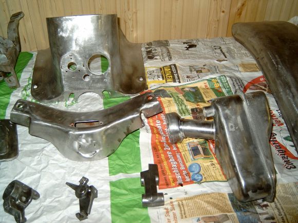

mal ein Foto zum Fortschritt der Arbeiten, alles was an Blechteilen wiederverwendungsfähig ist, wurde heute gestrahlt und verschliffen. Es ist kaum Rost vorhanden und keine einzige Delle zu finden, somit halten sich die Vorbereitungsarbeiten in Grenzen. Heute gebe ich eine 230.-€ teure Teilebestellung auf und einiges habe ich schon erfolgreich bei eBay ersteigert.
Mir fehlt ganz einfach die Zeit auf Teilemärkten zu suchen. Das nächtste Treffen wäre ohnehin erst die OMMMA in Magdeburg, aber bis dahin habe ich alles zusammen. Selbst der richtige Tunnel ist gefunden, allerdings muß ich die anderen Verkleidungsteile auch mit nehmen...für 21.-€. Da bekommt einiges eBay zurück.

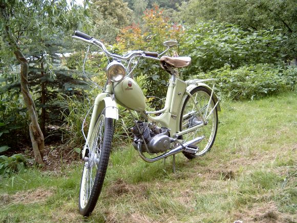

Da fällt mir gleich noch eine Frage ein, hatte der 76´ KR51/1 einen Auspuff mit Spitztüte? Wann kam die neuere Ausführungs zum Einsatz?
Bei meinen SR1 ist nun auch der neue Auspuff dran...
joker317
Geschrieben am: 01.07.2007, 19:57
Beiträge: 5880
Mitgliedsnummer.: 199
Mitglied seit: 20.01.2006
thumbsup.gif Schöner SR1.
76 gabs leider keine Spitztüten mehr.
MfG joker317
