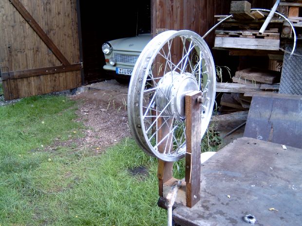

neues vom Aufbau gibt es noch nicht wieder zu sehen.
Mir fehlt immer etwas die Zeit um intensiv zu arbeiten...
Heute habe ich zumindest die Räder eingespeicht.
