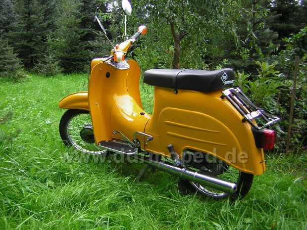

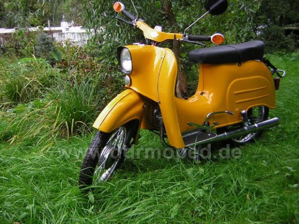

das Projekt "KR51/1" ist bis auf Kleinigkeiten abgeschlossen!
Hier nun ein die Bilder:

Sachsenring601
Geschrieben am: 11.09.2007, 16:04
Beiträge: 799
Mitgliedsnummer.: 276
Mitglied seit: 25.05.2006
und aus einer anderen Perspektive...
metal-star
Geschrieben am: 11.09.2007, 16:38
Beiträge: 2117
Mitgliedsnummer.: 572
Mitglied seit: 20.04.2007
Verrätst du uns wieviel Geld du da investiert hast und für jeweils was?
Danke

Ostbiker
Geschrieben am: 11.09.2007, 20:50
Beiträge: 6825
Mitgliedsnummer.: 75
Mitglied seit: 08.06.2005
tongue.gif Und jetzt wieder die Originalitätskritik: laugh.gif
Spiegel muss durch Klemmschellenspiegel ersetzt werden und die Hebel für Kupplung und Bremse waren noch aus Alu mit schwarzen Überzügen, ansonsten Top Arbeit thumbsup.gif
Edit: Die Schwalbe ist noch Namenlos! wink.gif
MfG. Christian M.
Sr2E1963
Geschrieben am: 11.09.2007, 21:13
Beiträge: 1443
Mitgliedsnummer.: 161
Mitglied seit: 08.11.2005
thumbsup.gif thumbsup.gif thumbsup.gif thumbsup.gif TOP Restauration, das Teil sieht aus wie neu... Bei der BAsis thumbsup.gif thumbsup.gif thumbsup.gif thumbsup.gif
bikenils
Geschrieben am: 11.09.2007, 22:00
Beiträge: 5853
Mitgliedsnummer.: 358
Mitglied seit: 26.10.2006
Der Ostbiker Christian hat absolut Recht, die neumodischen Spiegel sehen fürchterlich aus. ph34r.gif Aber sonst tolles Teil geworden. Ich bin über den RAL Ton erstaunt... thumbsup.gif
