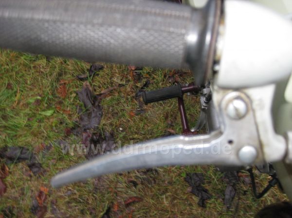

Ich hab mal ne kleine Frage, hat jemand von euch ein mal ein Bild von der Gasgriffamatur?
Würde eigentlich auch eine vom SR2 passen?
Gruß Jörg
Geschrieben am: 11.05.2012, 18:13
SR 2E und Spatz-Gasgriffe dürften identisch sein .

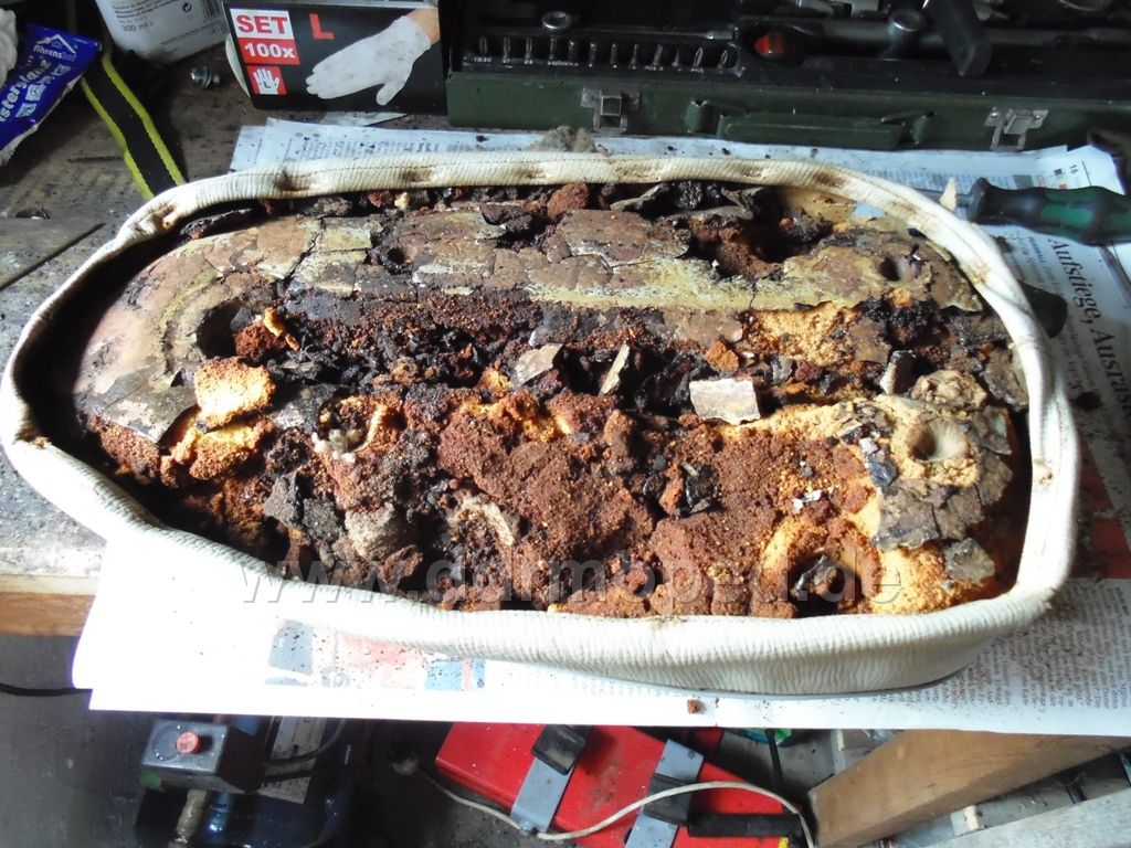

So ging ein bisschen weiter, das Sitzbankpolster war nur noch ein krümeliges etwas _uhm.gif und der Motor wurde wieder zusammengesetzt, es fehlt allerdings noch der Zylinder.

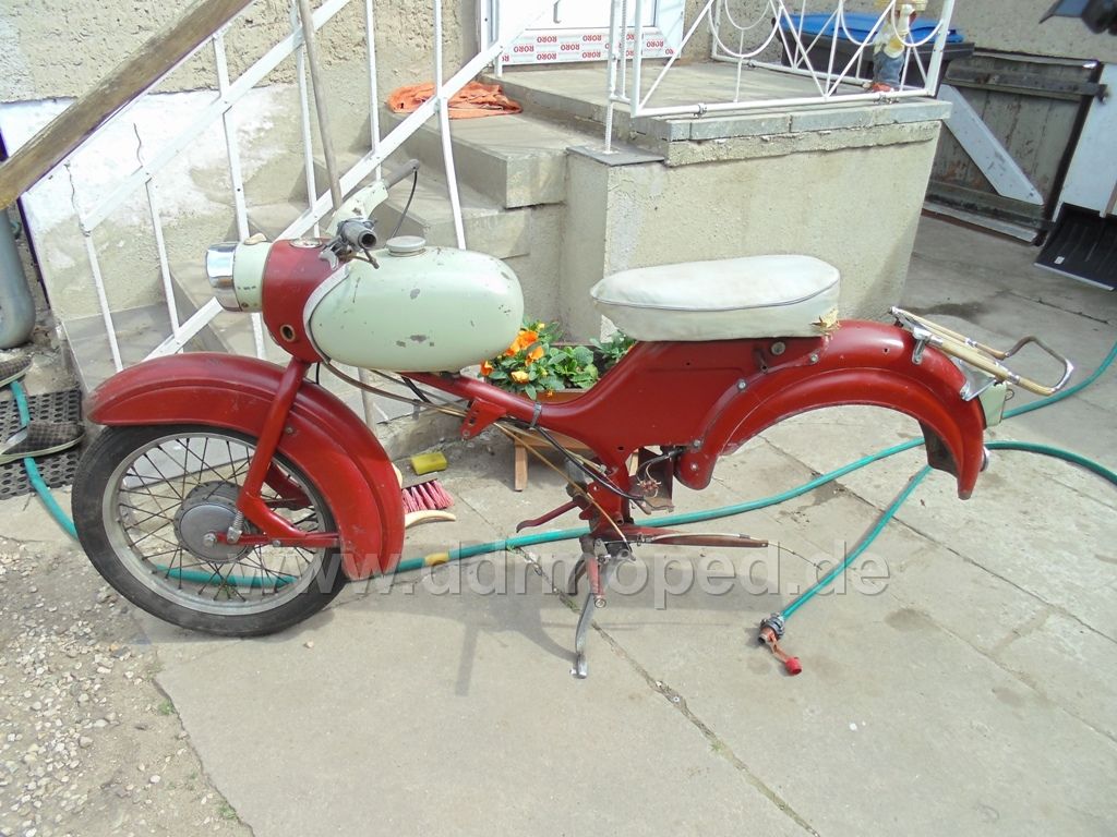

So sieht´s jetzt aus.

Geschrieben am: 12.05.2012, 22:11

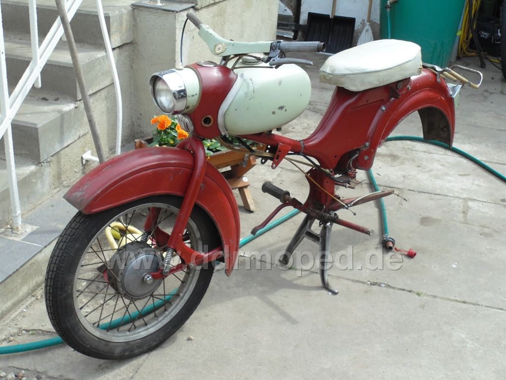

Geschrieben am: 16.06.2012, 14:20
Beiträge: 319
Mitgliedsnummer.: 2092
Mitglied seit: 11.04.2009
So der Spatz ist fast fertig, es fehlen nur noch ein paar Kleinigkeiten und die Kettenschläuche!
