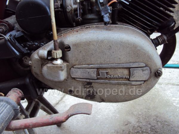

Wie dem auch sei hier mal ein Bild wo ich den Motor das erste mal geöffnet habe, erkennt Ihr oder du Domdey übermäßigen Verschleiß an den Teilen?

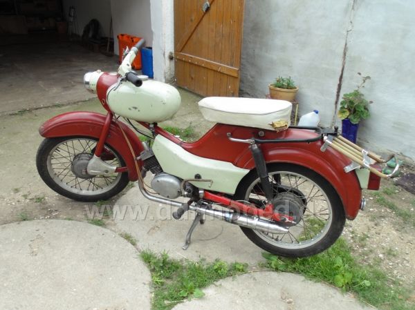

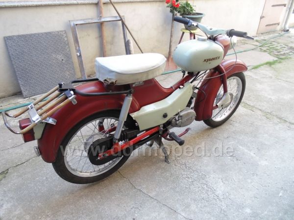

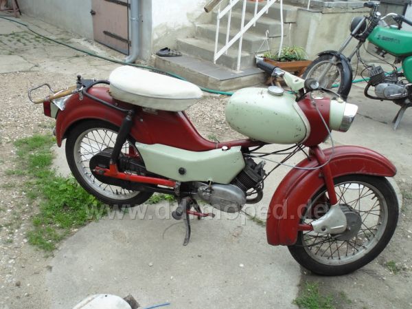

Einige Teile sind zwar nicht Baujahrskonform aber das kann ja noch werden. Und trotzdem ich hab ein fast Totes Moped wieder zum Leben erweckt. thumbsup.gif
Gruß Jörg
Geschrieben am: 23.06.2012, 18:22
Was mir noch nicht so zusagt, ist der Schalldämpfer .
Der Spatz hatte immer einen langen Torpedo mit geradem Endstück .
Gut; auf dem Foto hat meiner 'nen falschen Krümmer (220mm statt 320mm), aber das wird auch noch korrigiert . wink.gif

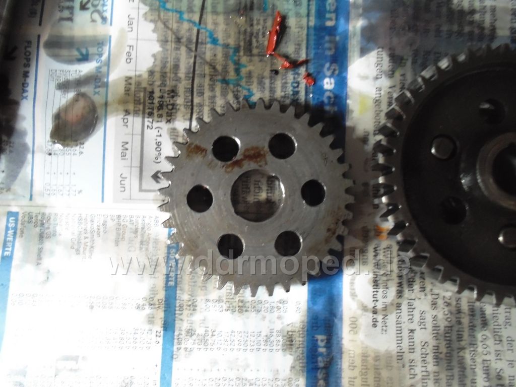

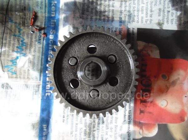

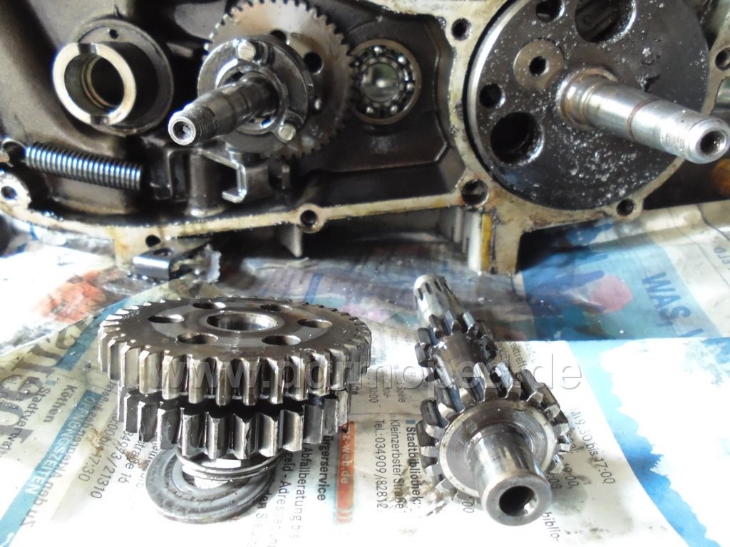

So, hab´s heute mal geschafft den Motor zu zerlegen. Es scheint wohl doch an den Zahnrädern zu liegen. Die Zähne sind zwar OK nur kommt es mir vor als wären die Löcher ausgenuddelt. Ich häng mal ein paar Bilder an. Was sagen die Motorexperten dazu?
Gruß Jörg
aschmed

Gibt es da eine bestimmte Verschleißgrenze von den Löchern?

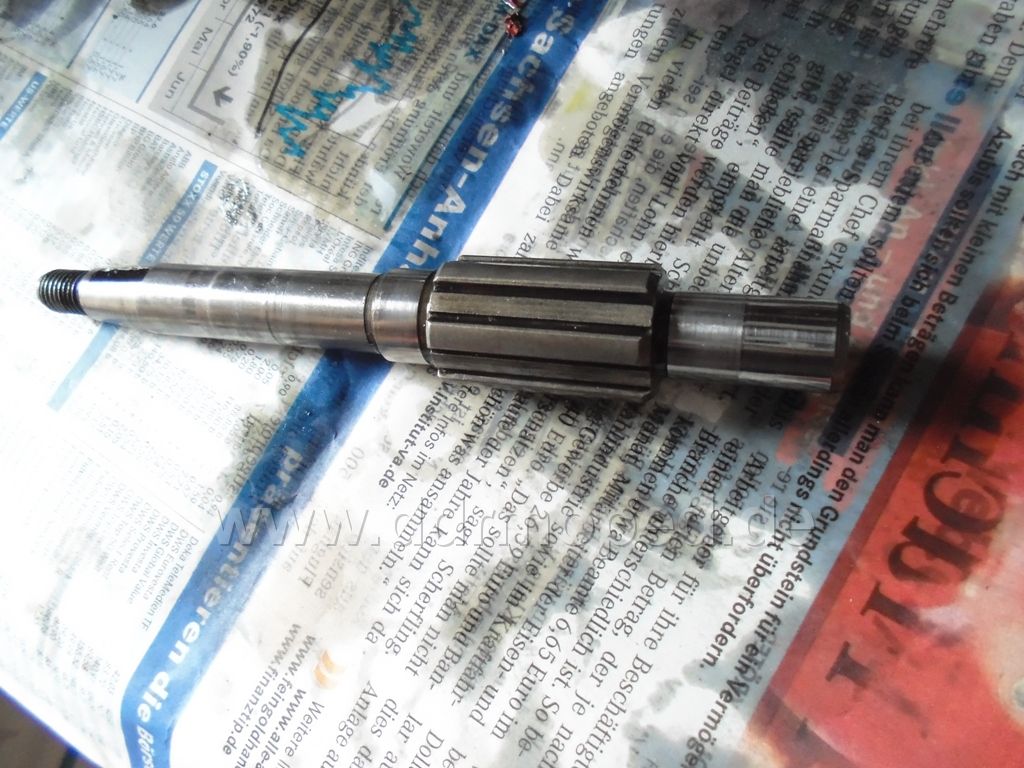

Hier mal die Abtriebswelle, scheint mir vorn eingelaufen. _uhm.gif Geht auch sehr leicht ins Lager.
Geschrieben am: 29.06.2012, 19:33
Wende dich mal an pneubusiness ! der kann dir mit Losrädern aushelfen . wink.gif Da wird aber auch 'ne neue Schaltklaue fällig werden . hmm.gif

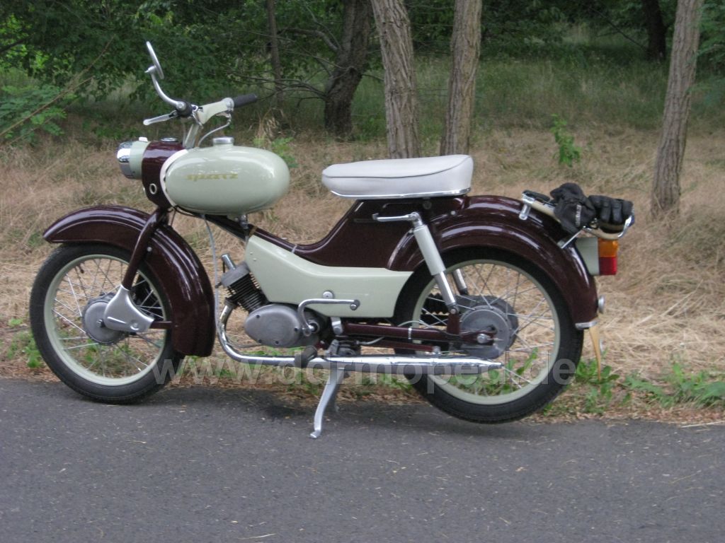

So der Motor ist wieder eingebaut, neue Stoßdämpfer und ein anderer Tank sind auch angebaut. Fehlt nur noch nen Spiegel!
Gruß Jörg
