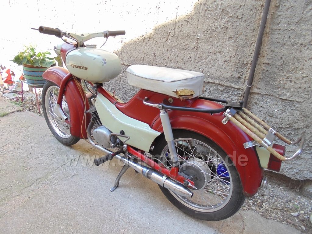

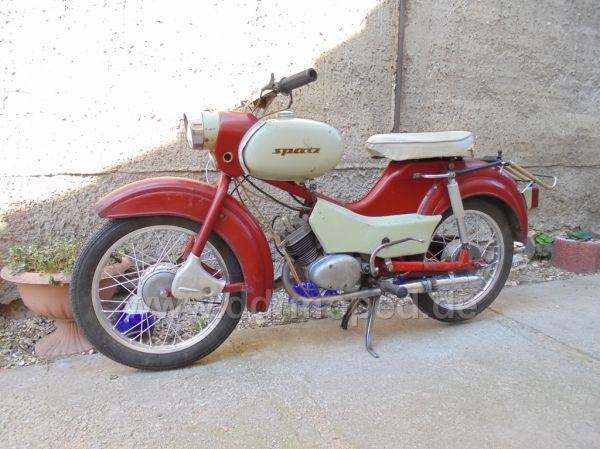

Ach ja Felgen wurden auch noch etwas verschönert.
Ich könnte so langsam auch mal einen Spatz gebrauchen, der muss aber von 64 sein.
Die 2,3 Sachen, die nicht stimmen, fallen kaum auf.
Tolle Arbeit, echt!
mfg Toni

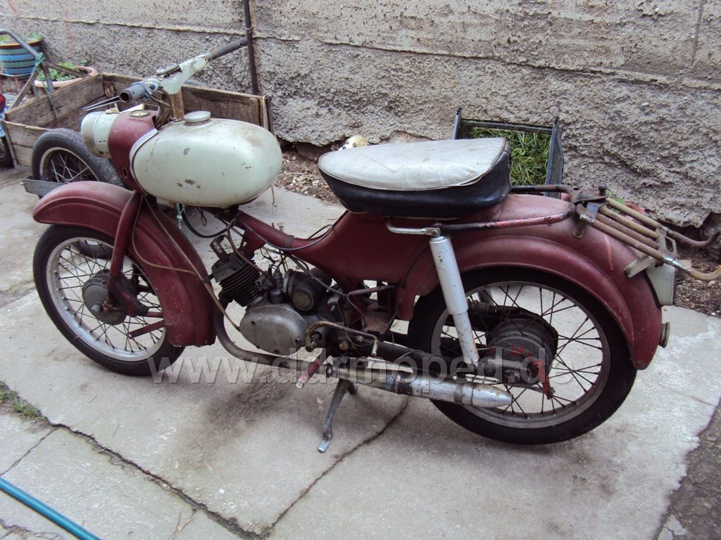

Hier nochmal ein Bild von vorher.
Gruß Jörg

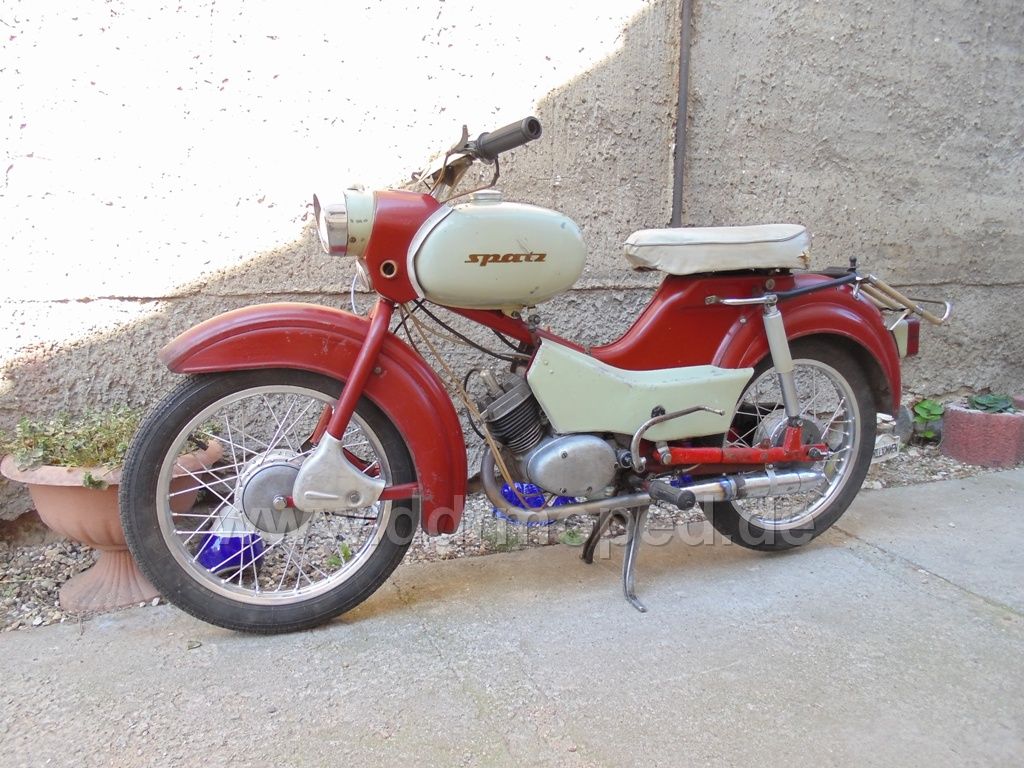

Also der Aupuff sieht stark nach SR1 aus, aber nur wegen dem Endstück.
mfg Toni

Geschrieben am: 10.07.2012, 20:53
Der Gaszug wird eigentlich auch innerhalb des Lampenhalters verlegt . hmm.gif

Was den SR1 Auspuff angeht, der sieht so aus von innen.
mfg Toni
1964 Spatz, rot, patiniert
aschmed
Geschrieben am: 11.07.2012, 13:23
Beiträge: 319
Mitgliedsnummer.: 2092
Mitglied seit: 11.04.2009
So sieht meiner innen auch aus.
Gruß Jörg
Cloyd
Geschrieben am: 11.07.2012, 15:37
Beiträge: 3467
Mitgliedsnummer.: 2144
Dann ist das schonmal geklärt.Ein SR1 Auspuff hat natürlich einen affengeilen Sound.
In Verbindung mit dem langen Krümmer, sollte der Spatz eigentlich eine gute Leistung haben.Also so lassen.
mfg Toni
Geschrieben am: 11.07.2012, 15:51
Orschinol ist es aber nicht .
Da gehört der 660mm-Dämpfer mit geradem Endstück ran . Dazu der 320mm-Krümmer . Das nimmt sich nix im Sound . 50-55 Sachen rennt er so auch . wink.gif
