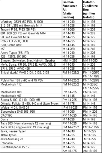

QUOTE (Hille @ 25. Jun 2007, 23:46)
doch doch, Hendrik hat Recht. Es gab mit dem herauskommen der "geriffelten Isolatorkerze" eine Neuzuordnung der Wärmewerte. So entspricht z.B. eine "glatte" 240er Kerze einem heutigen Wärmewert von 225.
Hier eine Vergleichstabelle der Isolatorkerzen.

Geschrieben am: 26.06.2007, 18:44
Hallo Wolfgang,
die Liste ist gut. Ich habe die schon mal bei einem Mopedhändler liegen sehen. In der Liste unter "neu" steht auch ein Wärmewert M14x240. Ich dachte, diese Kerzen gibt es nach der Umstellung der Wärmewerte gar nicht mehr.
