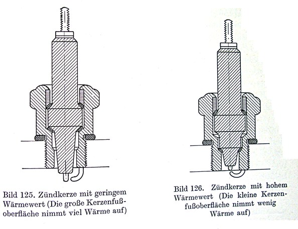

Die äußere Isolatorform der Zündkerze hat keinen Einfluß auf den Wärmewert! dry.gif
Die teilweise anderen Werte in der Tabelle sind ua. auf ein verändertes Isolator-Material und Fußform, mit einführung der Geriffelten (Überschlagssicheren) Kerzen, zurück zu führen.
Der Wärmewert einer Kerze wird ausschließlich durch den konstruktiven Aufbau in der Kerze und des Gewindestücks festgelegt.
Je freier zB. die Mittelelktrode im Kerzengehäuse sitzt (Größe vom Spalt) um so "heisser" ist sie.
Dazu muß man abschließend sagen: Um die gesammte Sache 'Wärmewert' überhaupt endgültig verstehen zu können, müsste man sich mit die eigendlichen Definition und Bedeutung auseinander setzen, was an dieser Stelle wohl aber zuweit führen würde. cool.gif
Für die normale Anwendung ist es nur wichtig anhand des Aussehens (Kerzengesicht) die passenden Kerze mit dem entsprechenden Wert zu verwenden. Und das kann von Motor zu Motor sehr unterschiedlich sein.

QUOTE (Schmied @ 27. Jun 2007, 00:31)
Kleiner Nachtrag zum Thema : Zusammenhang Isolatorfußgeometrie - Wärmewert.
Ich habe zufällig ein Bildchen gefunden, das zeigt, was der Schmied meint. Das möchte ich der werten Leserschaft nicht vorenthalten. Die Abbildung stammt übrigens aus den 50iger Jahren.
