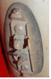

Welche Rücklichtkappe gehört auf den unten abgebildeten Halter?

Hallo Stefan,
das ist ein Unterteil für die Hexennase.
Ja die Maße für die Bremsstage....ich müsste messen. Die Maße kannst du dir aber auch selbst ermitteln. Die Abkröpfung vorn ist durch den Bremshebel am Motor gegeben und die Länge der Stange auch. Der Durchmesser des Materials beträgt bei gewalztem Gewinde 5,5mm. Bei einem Eigenbau musst du 6mm Material verwenden.
