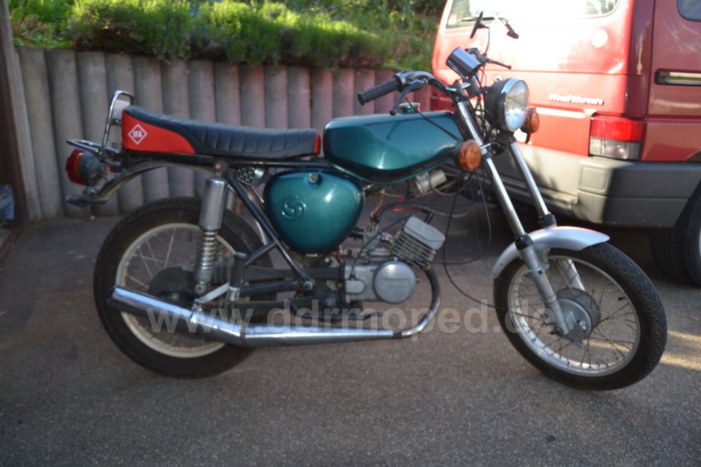

so,daß ist der aktuelle Zustand,Sitzbezug schon erneuert und orginalen Lenker verbaut...,demnächst kommen noch die Rollergabel und die Federbeine raus.

Hallo ich würde diesen Auspuff dirch ein anderen originalen ersetzen.
Mir gefällt dieser Auspuff einfach nicht.

mir gefällt er doch auch nicht sad.gif ist eben die Frage wo man wirklich einen orginalen herbekommt,oder ob alle Nachbauten identisch vom Innenleben sind.Hier beim Ersatzteileshop müßte ich doch eigentlich den richtigen finden,oder rolleyes.gif

_clap_1.gif danke Richard,ja die Simme ist jetzt wirklich in guten Händen,und da ich ja auch keine 16 mehr bin ist nix mit tunen oder verbasteln...,orginal muß sie sein und zuverlässig laufen biggrin.gif hab vor einer halben Stunde nen neuen Pöff und Krümmer bestellt-und jetz sooo lang warten blink.gif

Kauf einen billigen Auspuff für 30€.
Überschweiße das evt.vorhandene MZA Zeichen und schweiße die Nähte nach.
Dann neu verchromen.
Das Innenleben mit Konus ist gleich dem Originalen.

Der geht. Aber ehrlich, da sieht man von weiten schon den Nachbau.
