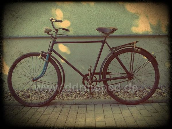

Hi, nach viele Monaten, ist mein Simson nun endlich fertig geworden.
Bitte entschuldigt, dass ich bei meiner Restauration nicht auf Originalität wert gelegt habe. Ich habe das Rad nach gefallen und Funktion zusammengebaut und eben was mir an Teilen so entgegen geflogen kam. Dies ist übrigens mein erstes Fahrrad, was ich eigenhändig restauriert habe. smile.gif
Ein Problem gibt es aber trotzdem noch.
Und zwar, bekomme ich die linke Tretkurbel nicht fest, bzw. sie hat Spiel und lockert sich beim fahren immer mehr (auch die Feststellschraube auf der Kurbel). Hab es eingebaut, so wie es richtig ist. Könnte die Kurbel ausgeleiert sein? _uhm.gif

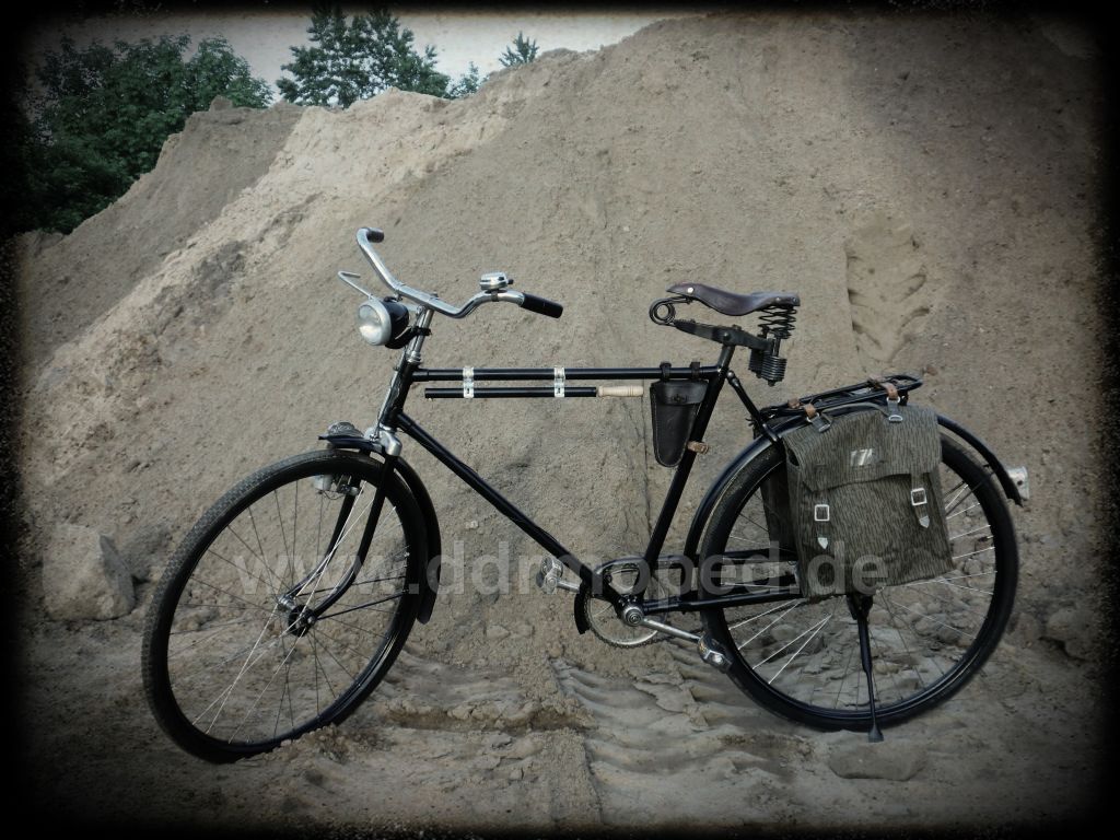

Hier noch ein Bild, so wie ich es bekommen habe.
