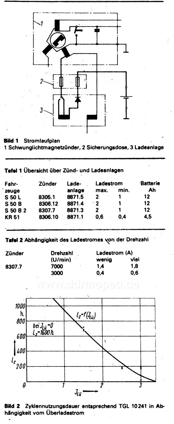

In einem Artikel über die Batterieladung in der KFT 6/1977 gibt es eine kleine Auflistung über die verwendeten Ladeanlagen, leider etwas lückenhaft. Das Schema zeigt eine innenliegende Zündspule, wie diese noch bei der S50 fallweise Verwendung fand.
