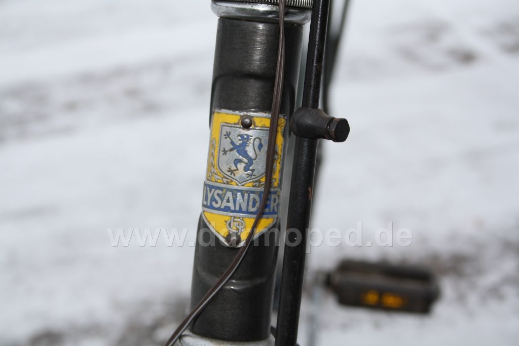

Infos aus Papperitz:
Lysander
Leipzig
1938: Conrad Unger, Großhandlung
auch Phönix
dazu die Steuerkopfbilder 141 und 142 auf Seite 348 im Werk.
PS: Dein Steuerkopfschild ist die 142 cool.gif

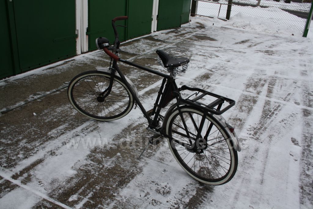

hofmann1972
  Geschrieben am: 15.12.2012, 11:53
Beiträge: 16
Mitgliedsnummer.: 4653
Mitglied seit: 04.07.2011
Hallo Falko

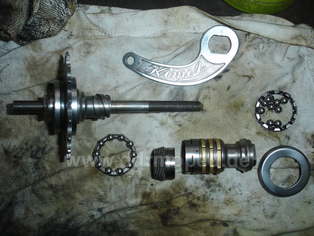

Nehme alles Zurück,habe heute die Nabe zerlegt und sieh da sie ist nicht wie die Renak mit Rollen.Der Mitnehmer war in einer harten Masse fest.Nach einer Stunde Dieselbad war alles wieder sauber und konnte zusammen gebaut werden.Gesamtzeit 2 Stunden, hat sich aber gelohnt.Werde in der Schlechtwetterzeit noch mal eine Torpedo zerlegen mal sehen wie der Aufbau ist .Schönes Fest guten Rutsch für 2013.M.f.G.Jens wink.gif

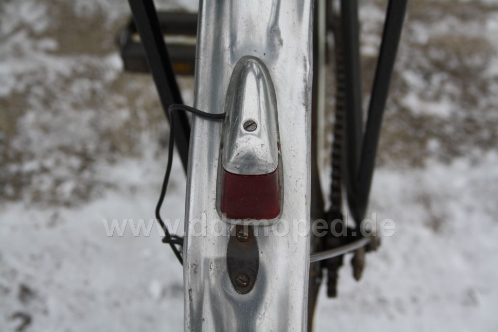

Hey Fahrradfreund
in diesem Farbton
Fahrrad.Freund

Moijn Jens,
hatte auch nochmal die hintere Nabe ( Komet ) auseinandergebaut und gereinigt, hatte die zu einem älteren Herrn mitgenommen der die eventl. kennen könnte, er kannte das Prinzip, aber nicht genau diese Nabe.
Hattest du auch Probleme beim reintreten bzw bremsen, das die Nabe mal knackte bzw mal ne halbe Umdrehung Luft hattest? Wie bekommst du das Kugellager auf Bremsanker Seite komplett drauf, ohne das das Kugellager zerfällt?
Hab mal von der Nabe bzw das innere mal nen Foto geschossen.

hofmann1972
Geschrieben am: 17.12.2012, 21:00
Beiträge: 16
Hallo
Die Nabe hatte auch die Auffälligkeit.Bei mir sind alles lose Kugel,kein Kugelkranz .Bau die Seite mit 14/15 Kugeln aus ein alten Tretlager auf, am besten mit Heißlagerfett das klebt schön.M.f.G.Jens

Hallo Jens,
achso, bei mir waren die Kugellager wie du es siehst vorhanden, wollte auch nen neues Kugellager besorgen bei dem älteren Herrn, der hatte zwar alles da, bis auf die Kugellager Art, war nen bissl kleiner vom Durchmesser ( steht glaub ich auch "Star" drauf ).
Was für einen Durchmesser haben deine Kugeln? 14 -15 Kugeln pro Seite?
Hast du das Problem lösen können mit dem reintreten, das du manchmal Luft hast bzw Kirschen?

hofmann1972
Geschrieben am: 18.12.2012, 19:59
Beiträge: 16
Hallo Falko
Das Hinterrad liegt noch im Keller.Aber das knacken ist weg.Ich konnte 2 Kurbeldrehungen machen ohne das der Mitnehmer seiner arbeit nachging.Bei mir hatte einer mal ein Fahrrad gekauft und gleich den Rücktritt voll rein und dann langsam wieder vor da merkt man gleich wenn der Mitnehmer einen hat .Nach der Reinigung habe Ich am Ritzel nur noch wenig Luft bis der Mitnehmer seiner Arbeit macht,ungefähr 1/6 Umdrehung.Aber die Art der Überprüfung geht halt auch nur durch drehen am Ritzel.Werde am WE das Rad Testen.M.f.G.Jens

Hallo Falko
Habe Gestern die Kugelgröße nicht übermittelt,ist aber die selbe größe wie die im Kugelkranz.Jens

Hallo Jens,
ok danke, werde die Tage mein Hinterrad zusammenbauen, werde event bei dem kaputten Lager nur Kugeln reinsetzen 14 Stück, denke macht sich besser.
War dann erstmal das letzte mal das ich die hintere Nabe auseinander genommen habe biggrin.gif .
