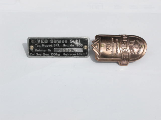

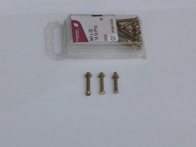

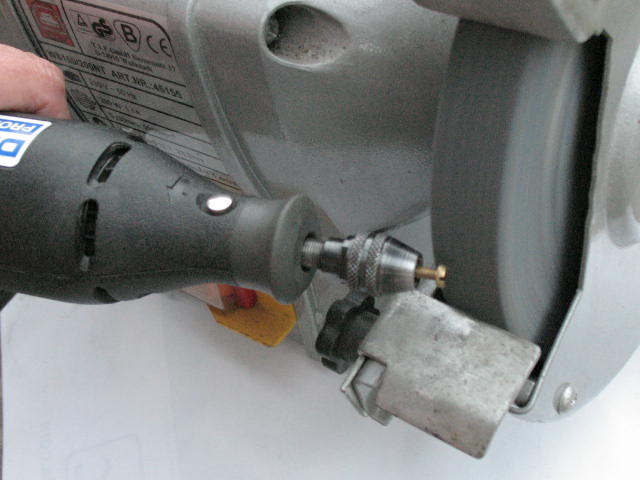

Hallo Liebe Leute! Hier meine loesung typenschild befestigen.Mann mus vier schrauben mit mutter M3 aus messing nehmen/groschen artikel aus baumarkt Zb. Obi/,und dann in bohrmaschine oder Dremel -schleifen halbrund etwa vier mm. Und hier meine ergebnis.
Grüsse piotr
piotr
Geschrieben am: 25.07.2007, 19:23
Beiträge: 1662
Mitgliedsnummer.: 420
Mitglied seit: 01.01.2007
Material
Grüsse piotr

Technologie. Norbert! Keine brutalovariante!!!!!!! Gruesse piotr
