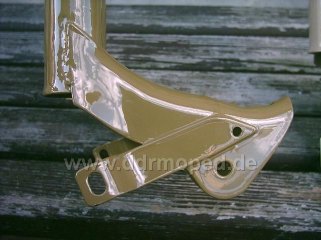

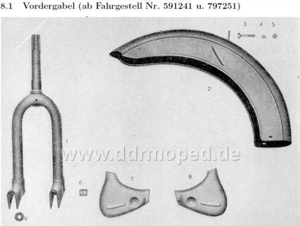

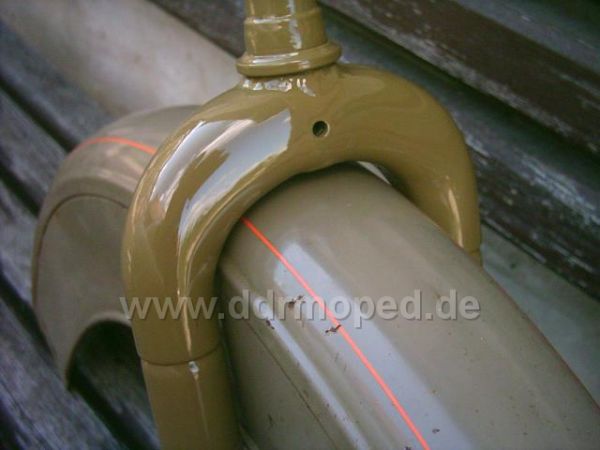

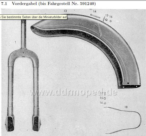

Welche Gabel gehört nun an einen SR2E Bj 60 ??
Auf den unteren Bild mit den beiden Gabeln die linke ?
Die ist nach meinen Kentnissen bis Rahmennummer 591240 verbaut.
Die rechte Gabel (die wo das Vorderschutzblech oben die zwei Dellen haben muß) ab Rahmennummer 591241 u. 797251.
Korregiere mich falls ich falsch liege.
Gruß Steffan

Allerdings sieht diese Gabel unten so aus. Nicht wie im Ersatzteilkatalog unter Punkt 7.1. (siehe Bild weiter oben)
Geschrieben am: 22.05.2012, 22:28
Die linke Gabel gehört bei dir ran, die andere kam erst 1962 oder ´63.

Welche Zierbleche kamen an der linken Gabel ran?
Die wie oben vom Katalogbild 8.1 ? Nr. 7 und 8 ??
War gerade noch mal im Keller.
Rahmennummer bei meinen SR2E Bj 60 : 647xxx.
Lt. Katalog Punkt 8.1 kam aber die andere Gabel ran??
Oder ist meine Gabel ein "Zwischending weil sie noch die kurzen Bleche dran hat??
Steffan
Geschrieben am: 22.05.2012, 23:19
Bei deiner Rahmennummer müssten die mit zwei Schrauben geschraubten Stahlbleche rankommen (einen Satz hätte ich noch).
Geschrieben am: 23.05.2012, 17:41
Hallo Steffan,
du brauchst die Ausführung der Bleche oder die etwas kleinere Ausführung mit zwei Schrauben.
Das Bild aus dem Katalog ist etwas irreführend. Diese Ausführung der Gabel ohne Lenkungsanschlag wurde als Ersatzteil gehandelt, da die frühere Ausführung mit Lötmuffen nach der Umstellung nicht mehr hergestellt wurden
