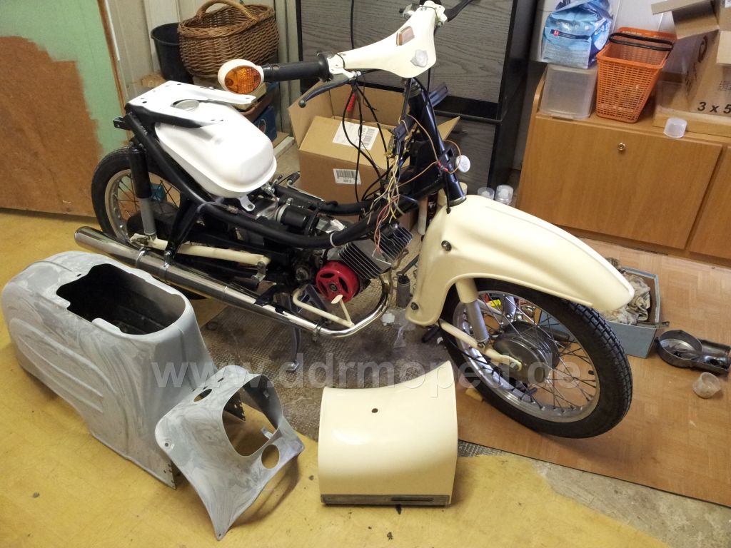

Habe von um 11 bis um 5 heute an dem Panzer, der Lampenmaske und dem Rücklicht welches nicht auf dem Bild ist geschliffen und rumlackiert.
Das Rücklicht hat mich doch noch etwas geärgert, ich wollte das schön sauber machen, weil da irgendwelche Farbklekse drauf waren. Nitroverdünnung genommen.... Naja, es beginnt sich leicht zu lösen.... dann hab ich mich gewundert warum zum Geier ich plötzlich ein rötliches Küchentuch hab. In dem Moment ist mir eingeleuchtet dass die blöde Nitroverdünnung wohl die Plaste anlöst... sah sehr dumm aus. Da hab ich feines Schleifpapier genommen (nachdem ich mich 10min aufgeregt hab) und hab das Ding komplett geschliffen. Sollte Klarlack drauf. Ordentlich wie ich bin hab ich natürlich Kunststoffhaftvermittler drauf gemacht, unglücklicherweise hat der einen komischen silbrigen Schleier hinterlassen... (nochmal 5min aufgeregt) Klarlack drauf... Naja, es glänzt und vom weiten mags gehn. Da muss ich mir wohl noch was einfallen lassen.
Aktueller Stand:
Grüße, Ludwig
Ach ja, meine Freundin fetzt, beim Schleifen von der Lampenmaske wurde ich mit belegtem Brötchen, Wiener und Erdbeeren gefüttert. So mag ich das. _clap_1.gif laugh.gif

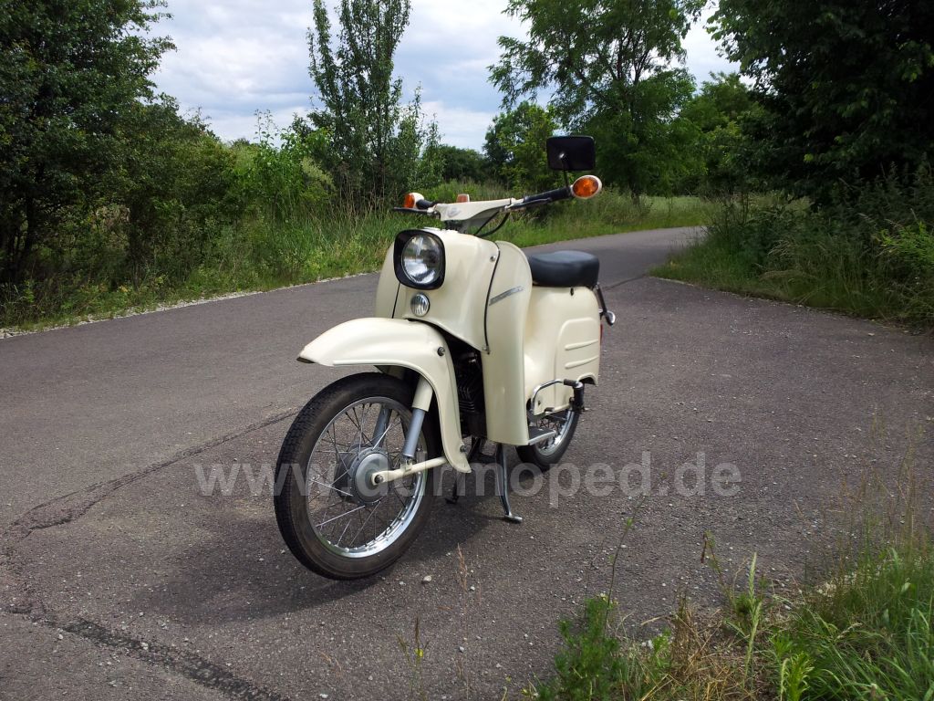

Hier noch ein Bild.
MfG Ludwig

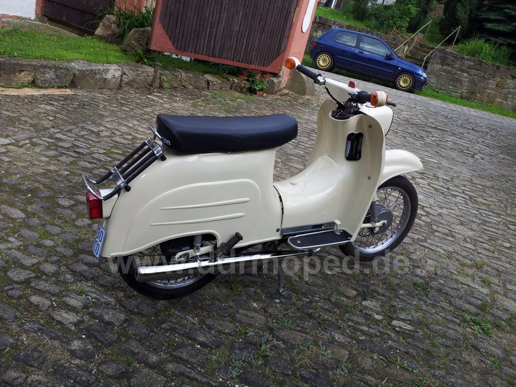

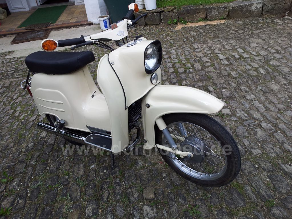

Und jetzt auch mit Schriftzug, nicht verkratzter Zündschlossabdeckung und Alubeinschildabdeckung in annehmbaren Zustand. wink.gif
Mittlerweile ca. 180km auf der Uhr. Läuft recht gut, nur muss ich unbedingt noch die Spur einstellen und am allerbesten die Felgen neu Einspeichen oder welche besorgen die ordentlich rund laufen. Ist doch echt alles Mist an der Karre. laugh.gif

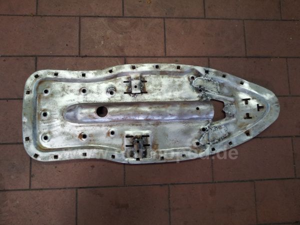

Heute hab ich nach der Arbeit 1,5 Stunden mit dem gebrochenen Sitzbankblech zugebracht was ich mal oben irgendwo gepostet hatte, rausgekommen ist nach dem Schweißen das hier:
(Nich schön, aber selten laugh.gif )

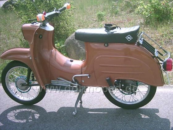

Schöne biberbraune haste da, nur mit dem Rücklicht werd ich mich wohl nie anfreunden können. wink.gif
