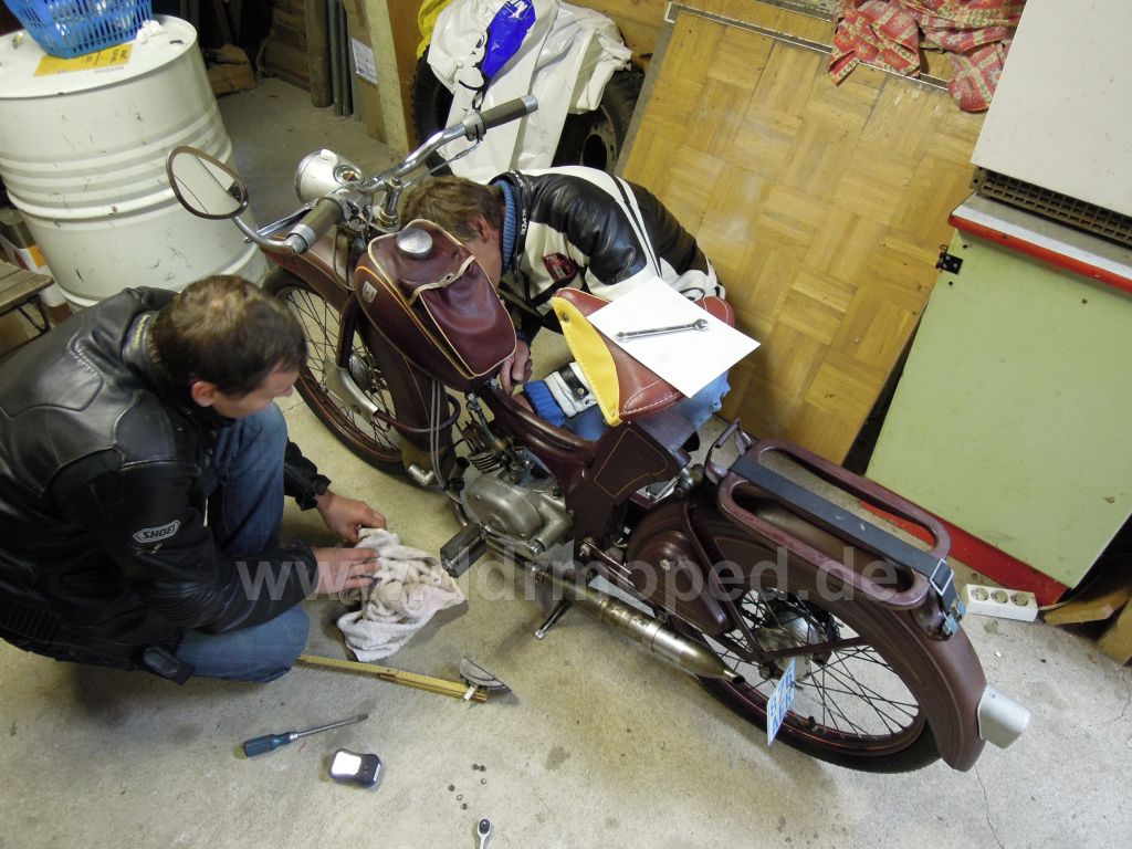

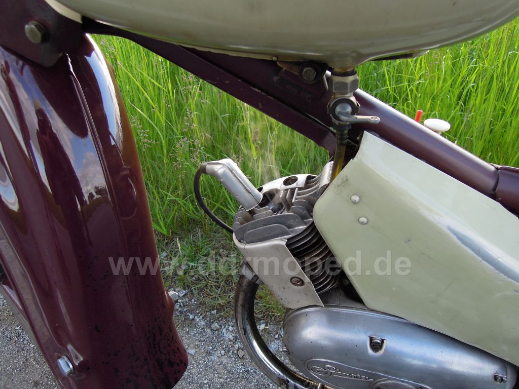

Wieder an der Adria, hieß es für Moderatoren und die die es werden wollen, einem Problemessi das laufen zu lernen. wink.gif Nach der ersten Diagnose standen alle Zeichen auf Falschluft. Also wurde kurzerhand die "Mütze" gezogen und erstmal eine Fußdichtung gebastelt und verbaut. von Haus aus war keine vorhanden. Diese Maßnahme brachte leider keine Besserung.
Gruß Markus
Abarten)...
Mopedtobias
Geschrieben am: 18.05.2012, 22:06
Beiträge: 1756
Mitgliedsnummer.: 341
Mitglied seit: 08.10.2006
Da mit "gut zureden" nichts zu machen war, wurde kurzerhand die mitgeführte Machete gezückt. laugh.gif
Gruß Markus
Abarten)...
Mopedtobias
Geschrieben am: 18.05.2012, 22:15
Beiträge: 1756
Als wir schon fast weiter ins Motorinnere vordringen wollten, haben wir doch noch den überarbeiteten Vergaser unter die Lupe genommen. Rein optisch sah er "ebay verkaufsfertig" aus und war auch perfekt eingestellt. wink.gif Leider kam bei der lehrenhaltigen Überprüfung der Nadeldüse heraus, dass diese höchstens eine 208er sein kann. Wie soetwas auftreten kann ist unerklärlich. _uhm.gif Wir haben die Düse getauscht und schwupp lief der Motor ganz sauber. War ne lustige und kurzweilige Bastelstunde. Nach einem von Mario spendierten Kaffee, machten wir uns auf zur Heimreise. Diese endete nur eine Ortschaft weiter, weil Gerald erstmal Dampf ablassen musste. wink.gif
