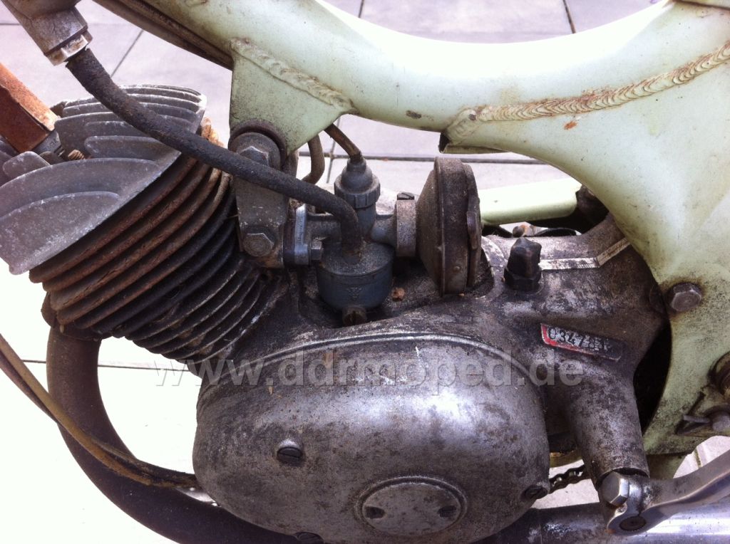

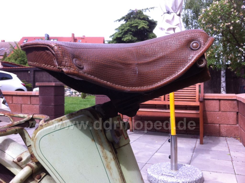

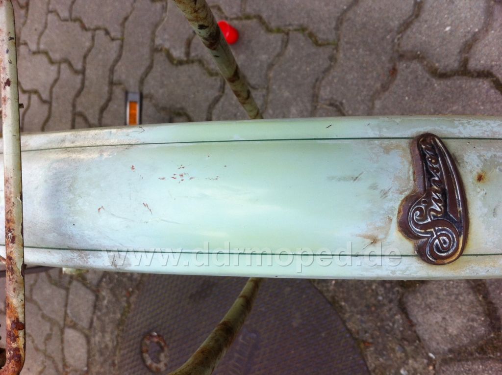

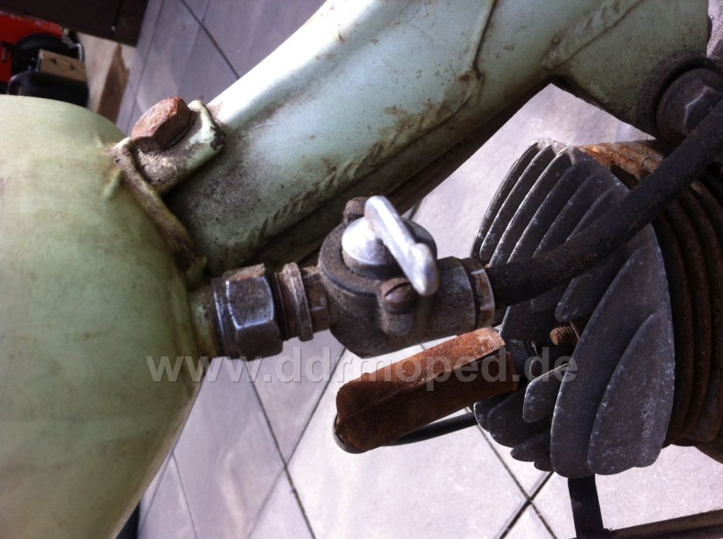

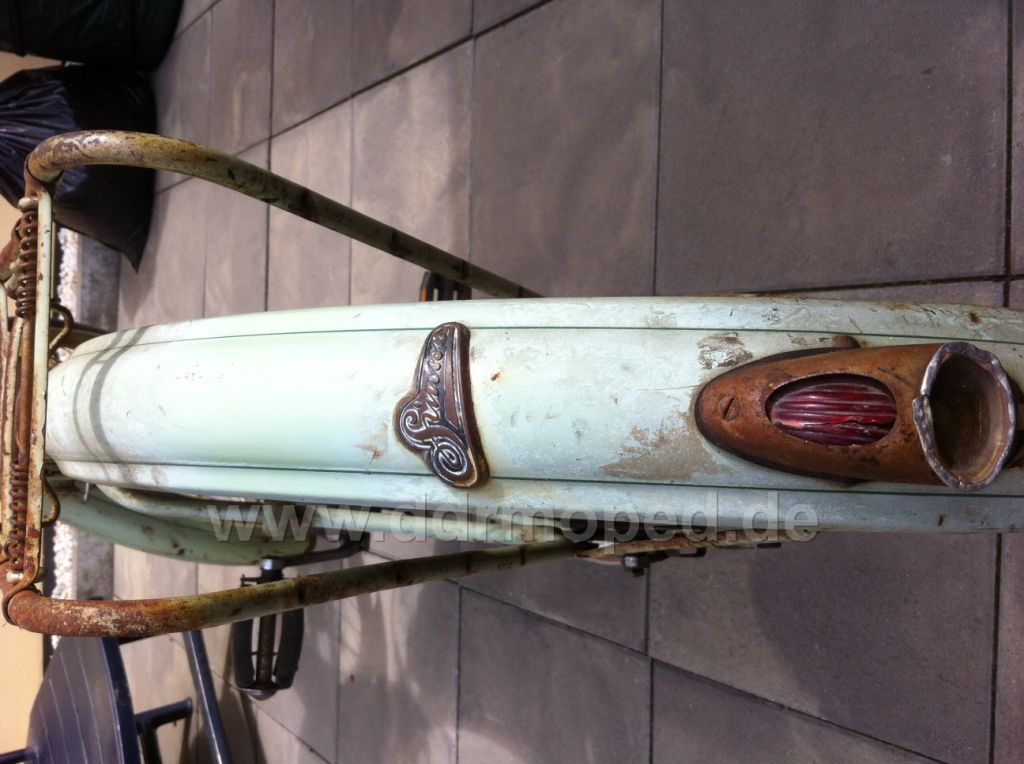

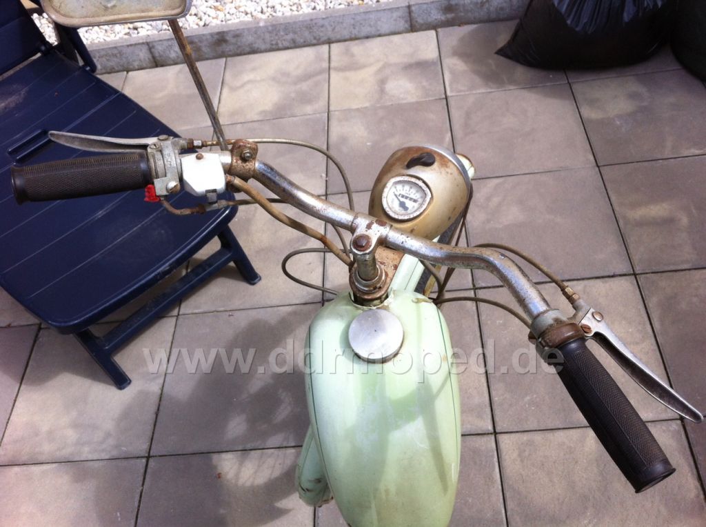

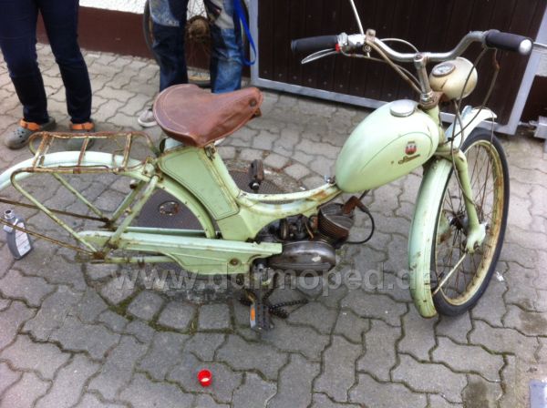

Es gibt mal wieder etwas neues...
Hab zum Geburtstag nen 1er bekommen.
Es handelt sich um ein 56er Modell, Rahmennummer um die 33.300 und Motornummer irgendwo bei 34.000 in Lindgrün.
Nach der ersten Bestandsaufnahme ziemlich original. Das was mir aufgefallen ist sind die Pedale, die fehlende Luftpumpe und Bremsstange.
Allerdings war mir der Lack dann doch zu schlecht, so dass ich den ganzen Tag sandgestrahlt und grundiert hab.
Meine Freundin wollte schon immer nen lilanen 1er, also soll sie ihn bekommen.
Morgen wird lila-metallic lackiert!
Aber jetzt die Bilder:

Und ich bin natürlich nicht bescheuert. Er ist zwar zerlegt, aber nur um den Lack zu säubern und zu polieren!
Er bleibt natürlich so wie er ist!
Ich hab nur ein Problem:
Der Rücktritt dreht sich beim treten der Pedale mit. Hat jemand ne Idee, was das sein kann?

Schönes Ding du, Gratulation ....
wenn du den Benzinhahn nicht brauchst, kauf ich Ihn. Austausch ist auch vorhanden. Er gehört da sowieso net dran.

Nee, nee, Tino!
Das was einigermaßen zum Zustand und Baujahr passt, bleibt auch dran!!!

Wenn du sagst, der Bremshebel bewegt sich beim Drehen der Pedale mit, gibt es 2 Möglichkeiten:
Im allergünstigsten Fall ist einfach nur das alte Öl so verharzt, dass die Freilaufrollen festkleben und den Käfig mitnehmen. Worst case wäre, dass Schleppfeder oder Freilaufkäfig gebrochen sind, so wie bei mir kürzlich.
Aufmachen und gucken. wink.gif Da wirst du sowieso nicht umhin kommen. thumbsup.gif
mfG Christoph
