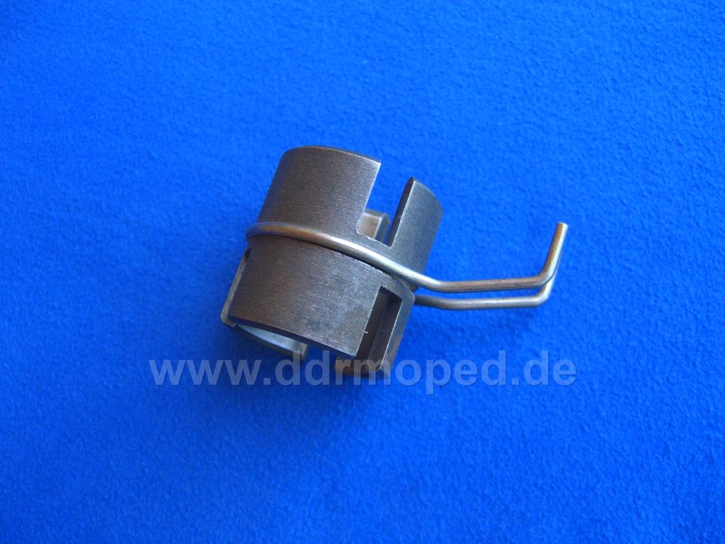

Hallo Sebastian,
du hattest doch geschrieben, das bei dir das Bremsgestänge fehlt. Wenn das immer noch der Fall ist, ist das höchstwahrscheinlich der Grund, warum sich der Rücktritt mitdreht.
Mach mal den Limadeckel dran und drehe dann mal durch. Da müßte sich der Rücktritt eigentlich an dem Deckel anlegen und dort stehen bleiben.
Grüße Gerald
Geschrieben am: 19.05.2012, 18:53
Beiträge: 4104
QUOTE (essiquäler @ 19.05.2012, 12:50)
Hallo Sebastian,
Nee Gerald,
der Rollenkäfig war Schrott.... wink.gif habe ich mir sagen lassen .
Des Weiteren war die Feder vom 10 Rollen Käfig verbaut, wobei nur der 6 Rollen Käfig drin war ... das konnte nicht lange halten ....
Matze
Beck´s
Geschrieben am: 19.05.2012, 19:04
Beiträge: 1619
Mitgliedsnummer.: 3915
Mitglied seit: 14.10.2010
Genau, der Matze sagt es!
Ein großes Danke hier an Matze!!!!
Er kam auf der MZ angedüst und der Motor läuft!
Bin schon die erste Runde Gefahren!
Also vielen Dank Matze!!!!

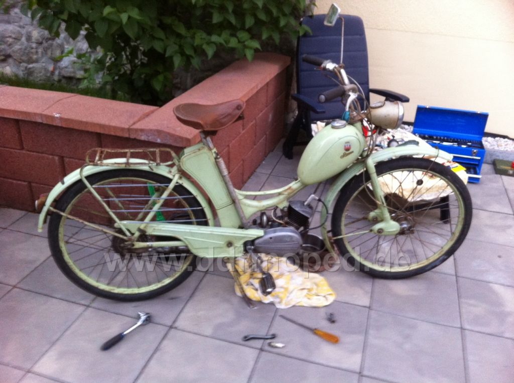

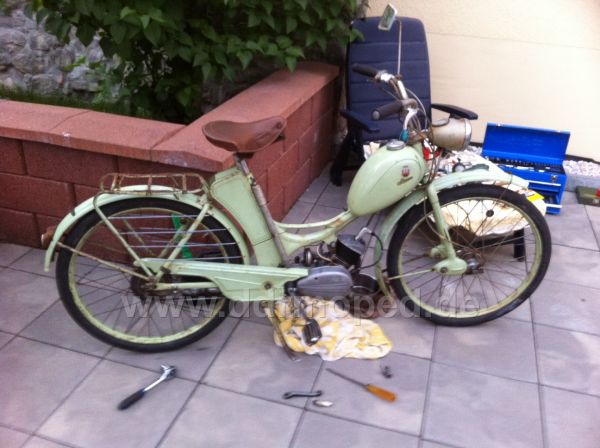

Beck´s
Geschrieben am: 20.05.2012, 19:05
Beiträge: 1619
So Zwischenstand nachdem nun der Motor läuft und die Teile vorsichtig das erste Mal poliert sind:
Sebastian
