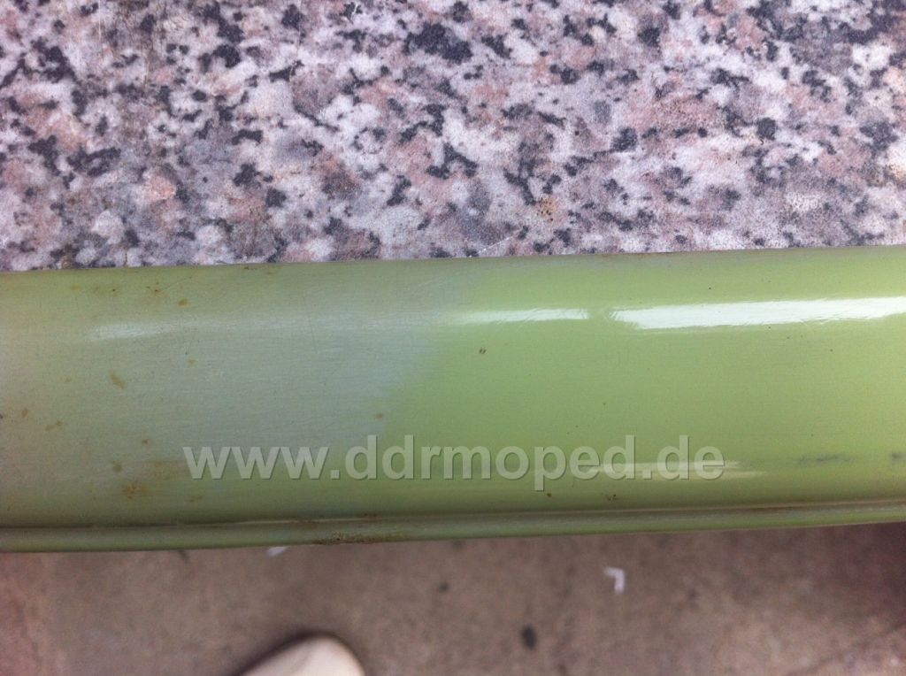

Mal wieder n kleines Lackupdate:
Die linke Seite vor der Bearbeitung, rechts nach der Bearbeitung!
Sebastian
Beck´s
Geschrieben am: 24.06.2012, 15:31
Beiträge: 1619
Mitgliedsnummer.: 3915
Mitglied seit: 14.10.2010

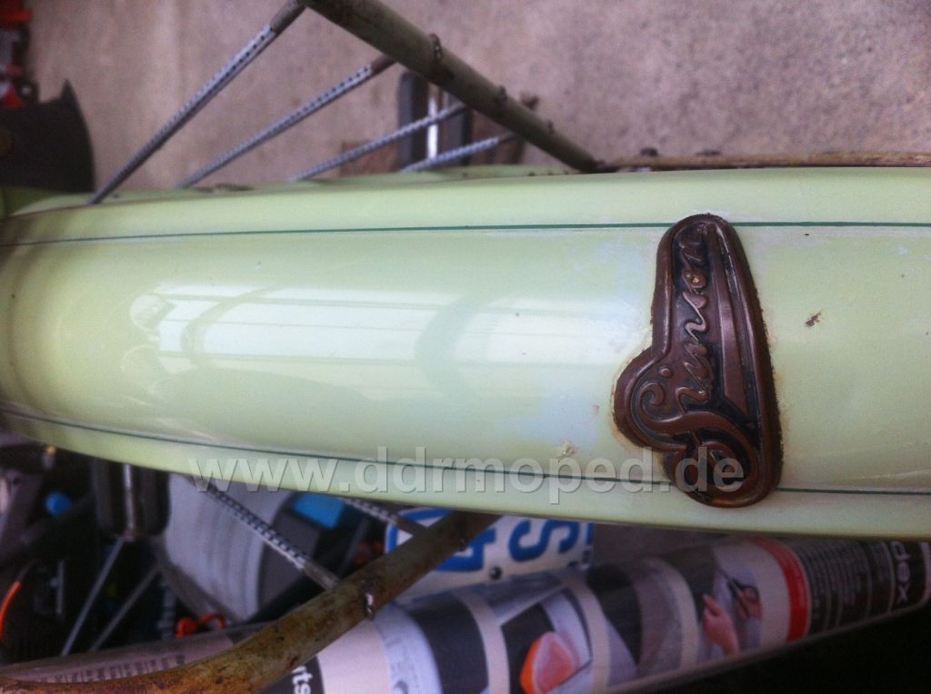

Ist zwar aufwendig, aber es lohnt sich.
Als erstes wird der gesamte Lack mit feiner Stahlwolle "000" vorsichtig angeschliffen, um den ganzen alten Gnietz runter zu bekommen.
Das dauert ordentlich, muss aber vorsichtig und langsam immer schön feucht mit WD40 erfolgen, um keine Kratzer und Riefen zu verursachen.
Dann folgt die eigentliche Politur mit 3M Schleifpolitur.
Und zu guter letzt folgt 3M Glanzversiegelung.
Und wenn man alles richtig gemacht hat, siehts so aus:
Sebastian
Geschrieben am: 24.06.2012, 19:44
Schaut gut aus, aber mit feiner 3M Schleifpolitur erzielt man noch bessere Ergebnisse. Und danach mit 3M Hochglanzpolitur versiegeln.
Alternativ gibt es von Owatrol auch einen Lackauffrischer, der auch nicht schlecht ist zum versiegeln.

Mit dieser 3M - Politur kann man Teile polieren die man zuvor mit 2000der Nassschleifpapier bearbeitet hat. Ich bin davon begeistert und würde es weiterempfehlen.
Bei größeren Flächen ist's natürlich mit Maschine einfacher. Habe meine Schwalbe damit auch gemacht. Bringt gute Erfolge.
Grüße Gerald
Geschrieben am: 24.06.2012, 21:25
QUOTE (Beck´s @ 24.06.2012, 21:18)
Jörg lies mal bitte die letzten 3 Sätze meines letzten Beitrags...
Hab ich, aber du musst meinen Beitrag komplett lesen, denn der ist zusammenhängend zu verstehen. wink.gif
Also nochmal zum Verständnis. Erst mit 3 M Schleifpolitur ran und danach mit 3 M Hochglanzpoliur das Ganze versiegeln.
Mit Stahlwolle würde ich nicht arbeiten. Wäre mir persönlich zu gefährlich und gibt auf jeden Fall feine Kratzer. Beim Essi Lack geht das wohl noch, da der Lack eingebrannt ist, aber bei anderen Fahrzeugen wie Schwalbe, Star etc. würde ich da nie mit Stahlwolle ran. Da ist der Lack schneller weg, als man schaut.
Da muss man auch mit Schleifpolitur vorsichtig zu Werke gehen.
