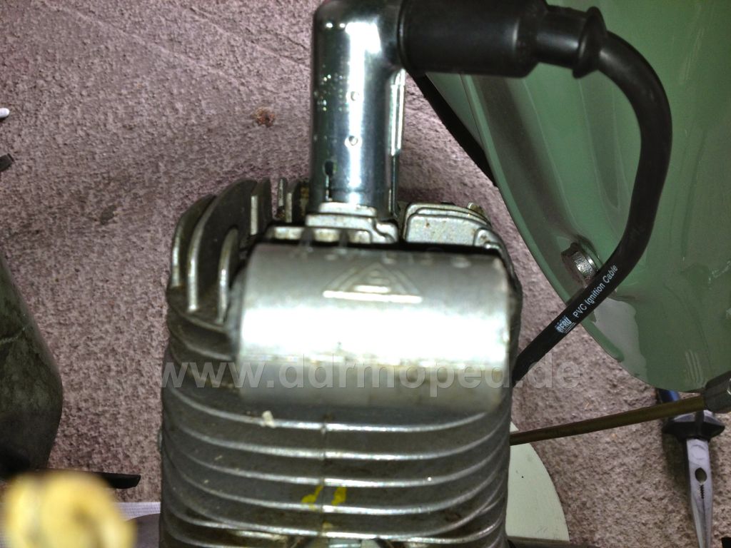

ich habe am WE endlich mal etwas Zeit gefunden meinen originalen Motor wieder einzubauen...bin allerdings nicht ganz fertig geworden, da sich ein größeres Problem andeutet. Die Gummibuchse meines originalen Zylinderkopfes ist nicht mehr wirklich existent und nun suche ich Ersatz dafür und jemanden, der mir die wechselt.
In den Weiten des Internets ist leider eine solche Buchse nirgens aufzutreiben! Kann mir jemand einen Tip geben, wo ich die noch finden kann?
Falls es sowas wirklich nicht mehr gibt, kann ich eigentlich einfach den Zylinderkopf meines Ersatzmotors verbauen? Bisher habe ich immer versucht, die Teile nicht zu vermischen und ich war ja auch immer der Meinung, der Kopf passt zum Zylinder und sollte nicht einfach so ausgetauscht werden.....
So wie der Gummi aber im Moment ausschaut, will ich den nicht wieder verbauen, da dann sehr starke Vibrationen auftreten.
Ronald
Bild 1 zeigt den originalen Zylinderkopf mit der Teilenummer: R37213B

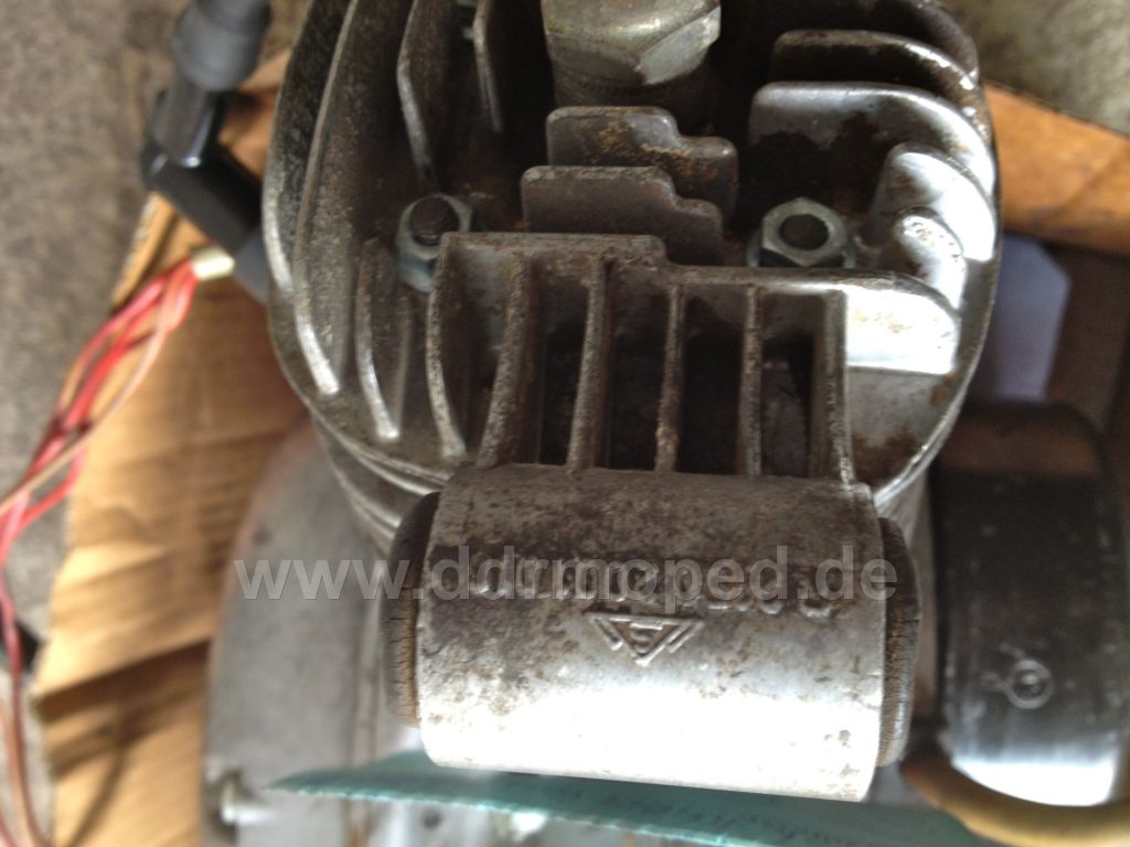

und so sollte es aussehen (Kopf von meinem Ersatzmotor mit Teilenummer: R21502001010)

Diese Silentgummis gehen viel zu selten kaputt, weswegen man die im Ersatzteilhandel wohl auch nicht mehr finden wird. Das rechnet sich nicht für MZA oder andere Hersteller.
Entweder du schlachtest einen alten Schrott-Zylinderkopf aus und holst dir dort die beiden intakten Silentgummis raus oder du suchst dir einen passenden Gummischlauch und drückst den in das Auge von Zylinderkopf und hinterher noch die Rohrhülse wieder rein. Manchmal findet man irgendwo so einen passenden Gummischlauch (Kompressorschlauch? Gartenschlauch? ...) oder du suchst im Ersatzteilhandel anderer Motorradhersteller nach etwas Passendem. Geh einfach mal mit den alten Gummis als Muster in einen Roller-Shop oder eine beliebige Motorradwerkstatt und frag dort mal nach ob es da vielleicht zufällig passende Silentgummis gibt.
Zur Not kannst du auch einfach ein Stück dicke Gummimatte passend zurechtschneiden, einrollen und dann in den Zylinderkopf stecken und das Rohr hinterher. Das funktioniert auch, wenn der Gummi nicht geschlossen ist. Die offenen Stoßenden würde ich in diesem Falle nach unten drehen, bevor ich Rohr reindrücke.
Alternative: Neuer Zylinderkopf.
Ein Wechsel des Zylinderkopfes ist problemlos möglich. Da brauchst du dir keine Gedanken zu machen. Wenn der neue Kopf drauf ist, dann fahr den Motor die ersten 100 km etwas schonend und gut ist's (= kurze Einfahrphase, weil der Zylinder ja locker war!)

Gast
Geschrieben am: 23.05.2012, 18:36
Nein, schau Dir mal das 1. Bild genauer an. Da ist von den Gummis links und rechts nichts mehr übrig, sodass sich die Vibrationen direkt über die Aufhängung auf den Rahmen übertragen. So wie im Bild 2 sollte es aussehen.
Daher wollte ich bei dem original Kopf (Bild 1) die Gummis wechseln lassen.

Geschrieben am: 23.05.2012, 18:40
Da würde ich eher Rechts und Links eine Gummischeibe schneiden und dazupacken ...

Geschrieben am: 23.05.2012, 19:11
Eigentlich soll das Metallrohr in der Mitte länger sein, als der Anguss. Da sich das Rohr dann auch nicht verschieben kann, weil ja fest im Gummi eingepresst, kann da auch nichts an den Rahmen kommen.

Geschrieben am: 24.05.2012, 15:05
Beiträge: 4434
Raffis Idee mit den Gummischeiben rechts und links ist gut.
Das können sogar 8'er Stahlunterlegscheiben sein, wenn Sie im Außendurchmesser nicht bis an das Auge des Zylinderkopfes heranreichen.
