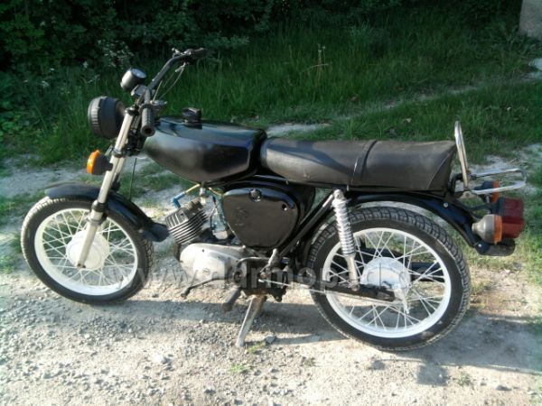

ich habe mir eine simson gekauft . es fehlt leider das typen schild kann mir jemand helfen das baujahr herauszufinden damit ich sie zulassen kann? rahmen nr. vorhanden laut kaufvertrag ist es eine S 50 n rahmen nr geht mit 55633xx los .

Die Nr. liegt in einem Bereich mit Austauschrahmen, um näheres zu sagen, müsste man das restliche Fahrzeug sehen.

Laut meiner Liste ist der Rahmen von 1985 also im laufenden Produktionsprozeß gewesen.
Mit den Bildern muss ich Frank recht geben wenn du etwas wissen willst dann bemühe dich welche hier einzustellen.
Wichtig wären die Postionen der Typschildlöcher daran erkennt man schonmal ob es eine S50 oder 51 ist neben der Nummer.
Das es sich um eine richtige N handelt möchte ich hier bezweifeln es wird wohl eher das typische verhunzte Bastelmoped sein.

wenn ich feierabend habe mache ich nen foto. was ich noch sagen kann is das es eine 3 gang halbautomatig ist sie hat kein zündschloss und läst sich nur mit unterbrecher ein und aus schalten. ach so noch was hinten am rahmen fehlt links und rechts die strebe für die fussrasten,es sind aber keinerlei flex oder andere spuren zu sehen. gab es überhaupt sowas wie eine simson solo???

So hoffe mal das klappt jetzt mit den Bild.
