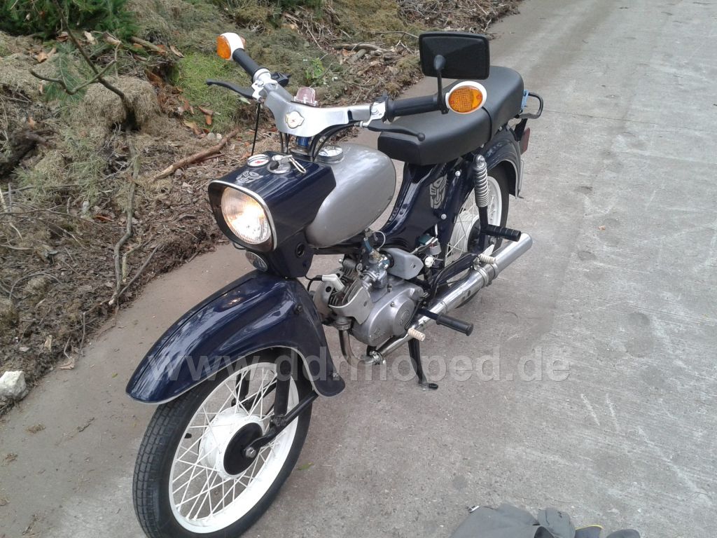

Habe denke ich gerade herraus gefunden das meine Star 4-2/1 nen falschen Motor hat. Normalerweise ist nen M53KF Verbaut aber anscheinent ist der M53KFR der Seitendekel ist nicht wie nen Ei geformt, sondern mit Ausbuchtung für die Kupplung. Na toll brauche ich nicht wundern das sie sich nicht richtig über den Vergaser einstellen lässt, wenn dieser ne komplett andere Bedüsung hat, mal abgesehen von der Teillastnadel.
Geschrieben am: 23.05.2012, 20:51
Beiträge: 12034
Mache bitte mal ein Foto !
Katterrienchen
Geschrieben am: 23.05.2012, 21:28
Beiträge: 74
Mitgliedsnummer.: 5400
Mitglied seit: 14.04.2012
Hoffe du erkennst was. Steht im Garten bin gerade nicht vor Ort sonst hätte ich nur den Motor Fotografiert
Geschrieben am: 23.05.2012, 21:35
Beiträge: 4105
DU hast da einen S 50 Motor mit angebautem Gebläse....
Geschrieben am: 23.05.2012, 21:42
Beiträge: 12034
Das ist lediglich der Kupplungsdeckel vom M 53/2 . wink.gif
Der passt zwar, ist allerdings nicht oiginal bei den Vögeln .
Im Übrigen ist es ein M 53/1 . thumbsup.gif
