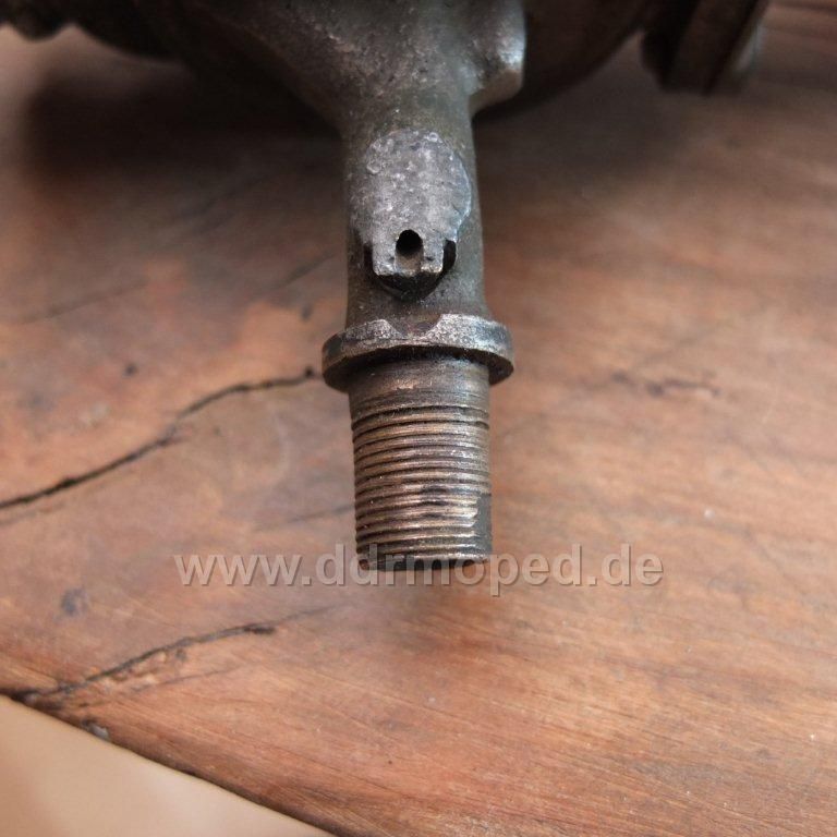

Hey Jungs, ich weiß es gehört nich unbedingt an ne Simson aber wie kann man so ein Messinggewinde wieder reparieren?

Hallo Karl,viel Gewinde ist ja nicht mehr vorhanden.Wie wird es denn belastet,solles nur abdichten oder wird es auf Zug o.ä. beansprucht?mfg andi

Hallo Karl,
Versuche das alte Gewinde sauber wegzudrehen, wenn es möglich ist und lass an der Stelle mit WIG aufschweißen. Dann wieder neues Gewinde schneiden. Es wird aber nur funktionieren, wenn du das Bauteil in eine Drehbank einspannen kannst.

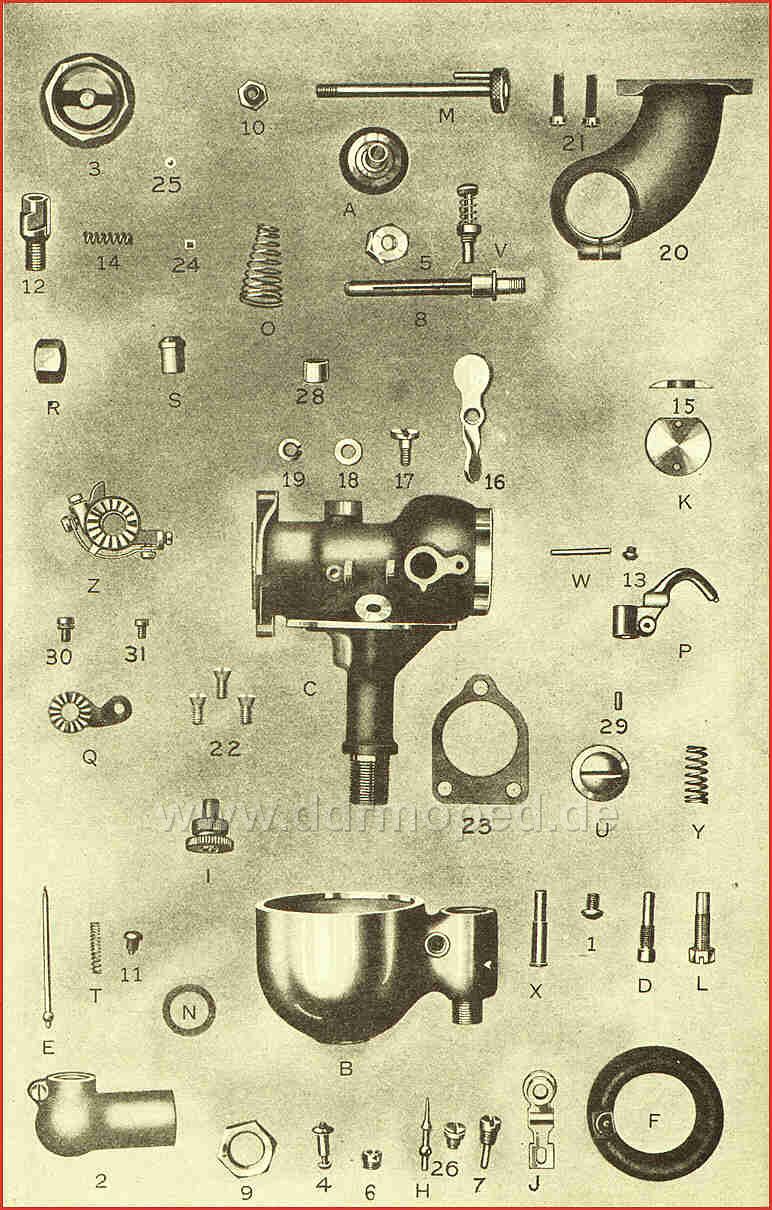

Es wird mittels Bauteil Nummer 2 belastet.
Also das Bauteil Nummer2 Drückt die Schwimmerkammer an das Oberteil.
Das Problem ist es darf sich bei starken Vibrationen nicht Lockerrütteln.
Mittels Hartlot würde ich es vorerst versuchen, wie das die Vibrationen aushält weiß ich leider nicht.

Was ist denn das, ein Schebler-Vergaser?
Bei Hartlot musst du vorsichtig sein, da kommt eigentlich nur Messing-Hartlot infrage und das Teil ist ja Messing. Am Besten geht da Gießschweißen, also das ganze Teil in Formsand einbetten und das vorgewärmte Gewinde mit Messing umgießen.

richtig _clap_1.gif nen Schebler HX153
Geschrieben am: 24.05.2012, 15:22
Ooch, komm einfach mal an der Uni in der Gießereihalle vorbei, die Gießen eh gerade Messingteile für Modelldampfmaschinen. Fragen kostet ja nichts.

Spannen kannst du das gute Stück nur mit einem einstellbaren 4-Backenfutter ...
dann evtl. das alte Gewinde abdrehen, und eine fertig gedrehte Messingbuchse mit Gewinde mit leichtem Untermaß aufschrumpfen.
Passung müßte das so was um die R oder S sein.
Geht schnell, ist sehr preiswert und hält warscheinlich länger als Du laugh.gif
