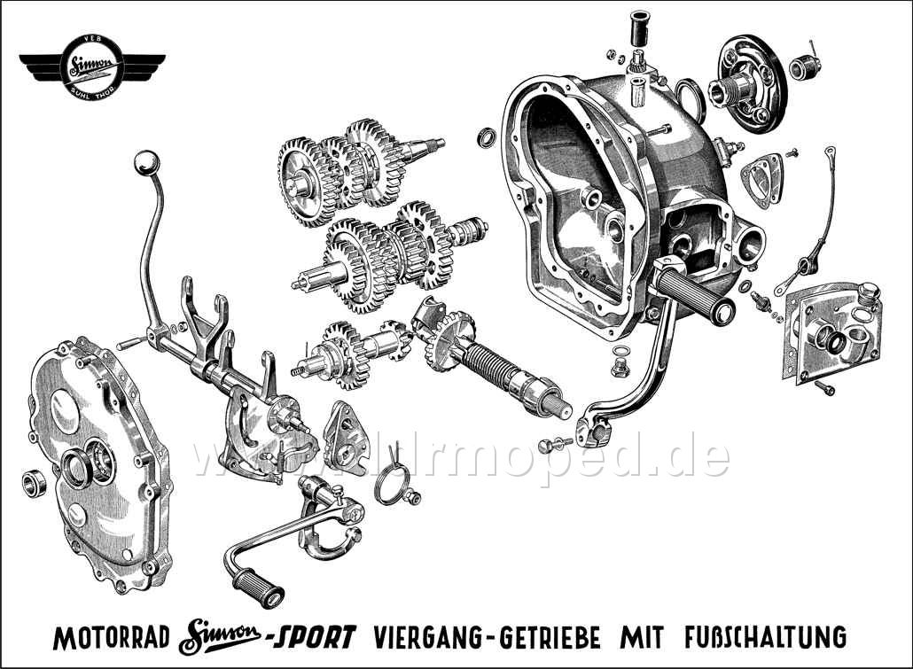

Also die Feder zu ziehen war echt nicht einfach. Sie hatte sich überschlagen und funktionierte deswegen woll nicht mehr richtig. Da aber die Wickelungen an einer Stelle aufeinanderlagen mußte ich die Kickstarterwelle hinten lösen und ein wenig rausziehen. Dabei habe ich sie auch ein Stück gedreht. Jetzt ist es so das die Bohrung zur Aufnahme der Feder auf ca 7 Uhr steht. Auf deiner Zeichnung steht sie ja ca auf 11 Uhr. Ist das ein Problem ?? Oder ist das ohne Bedeutung ??

Hallo, stehe kurz vor dem ersten Antreten und wollte noch mal nachfragen ob jemand was zur Stellung der Feder sagen kann ??
