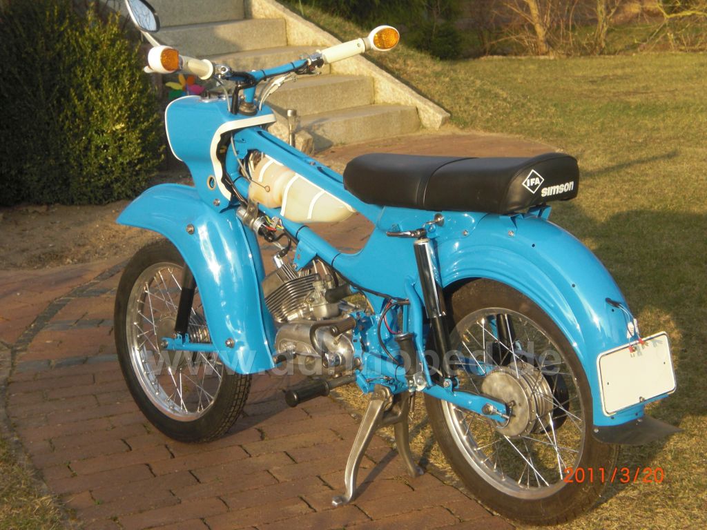

Halt : Die schwarzen Plastkabelbinder gehören da auch nicht ran !
Dort, wo der Leitungsverbinder des Motorkabelbaums sitzt, kommt helles Lochkabelband um des Zentralrohr des Rahmens und umschliesst den Leitungsverbinder und die Bowdenzüge . thumbsup.gif

OK bin dran
Leider ist das Lochband hinüber.
Kabelbinder habe ich jetzt in VA besorgt.
Giebt es noch irgendwo Alubinder ? Hätte ich auch gern an den AWO´s. cool.gif
Ja die Sitzbank wird noch Ausgetauscht,diese hatte ich noch liegen und das Budget ist schon Ausgereitzt. weep.gif
