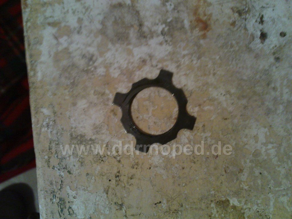

Ich habe da auch noch mal eine Frage:
Ich habe jetzt den Motor meines KR51/1K aufgemacht (M53). Und wie es halt so ist, wenn man keine richtige Vorrichtung hat, kommt einem manches entgegen sad.gif
Und nun kann ich das unten abgebildete Teil nicht richtig zuordnen.
Hat ungefähr die Tiefe wie eine Passscheibe. Auf der Explosionszeichnung kann ich es nicht finden.
Und noch eine Frage: Gehören auf beide Seiten des Kurbelwellengehäuses je eine Passscheibe?
Es wäre wirklich dringend!
Vielen Dank schonmal im Vorraus und viele Grüße
Konsti

Moin Konsti,
das Ding müsste zwischen das rechte Kurbelwellenlager und dem Simmerring kommen.
Adolf Hennecke
Geschrieben am: 31.08.2008, 18:40
Beiträge: 188
Mitgliedsnummer.: 499
Mitglied seit: 26.02.2007
ja , das ist die Ölleitscheibe, die sitzt auf er rechten Seite wie bereits beschrieben

Und auf die linke Seite kommt nur eine Passscheibe? Und die kommt aber zwischen KW und Simmerring?
Gruß Konstantin
Adolf Hennecke
Geschrieben am: 01.09.2008, 05:42
Beiträge: 188
links die Paß oder Distanzscheibe zwischen Gehäuse und Kugellager, falls erforderlich! Ausmessen, so das die Kurbelwelle dann mittig sitzt.

Hi,
Hier is die Scheibe drauf.
Grüße, Sebastian
