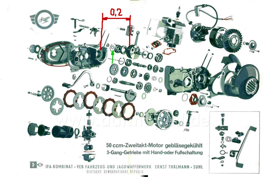

Zitat (Adolf Hennecke @ 1. Sep 2008, 06:42)
links die Paß oder Distanzscheibe zwischen Gehäuse und Kugellager, falls erforderlich! Ausmessen, so das die Kurbelwelle dann mittig sitzt.
Ich muss nochmal nachhaken.
Zwischen Kw und Simmerringe oder zwischen Simmerring und Kugellager?
Gruß Konsti
Geschrieben am: 02.09.2008, 21:27
Beiträge: 4107
Hallo Consti,
das Problem hatte ich bei Christoph seinem Motor auch. Die etwaige Distanzscheibe kommt zwichen Sprengring und KW Lager. Du setzt das KW Lager ein, dann die KW und dann sollte zwichen der äußeren Wange links und dem Gehäuse 0,2 mm Luft sein.
Solltest Du mehr Luft haben, kann man(n) nicht ändern, hast Du weniger mußt Du zwischen Sprengring und KW Lager ne Distanzscheibe legen. Die KW verschiebt sich in axialer Richtung bis zum Absatz wo die gegen das KW Lager drückt.
Gruß Mathias
apfelbaum
Geschrieben am: 03.09.2008, 13:27
Beiträge: 4063
Mitgliedsnummer.: 400
Mitglied seit: 29.11.2006
Danke!!!
Ich habe insgesamt drei solcher Distanzscheiben + den oben abgebildeten Ring. Wo kommen die anderen beiden hin?
Ich hoffe, dass es zu dem Thema meine letzte dumme Frage war.
Gruß Konsti
Geschrieben am: 03.09.2008, 14:35
Beiträge: 4107
Hallo Konsti,
ich werde heut Abend mal anhand Deiner Explosionszeichung ne Skizze machen.
Die sagt glaube mehr als tausend Worte.
Gruß Mathias
Geschrieben am: 03.09.2008, 20:22
Beiträge: 4107
Hallo Konsti,
hier nun das Bild. Zwischen Gehäuse und linker KW Wange 0,2-0,3 mm Luft.
Dazu das KW Lager mit nem Heizpilz kurz anwärmen und die KW bis zum Anschlag einschieben (notfalls einen leichten Schlag mit dem Gummihammer).Dann die Toleranz messen und ggf mit einer Scheibe ausgleichen. Die Scheibe kommt wenn benötigt zwischen Sprengring und KW Lager (grüner Strich) dazu muss dann aber das KW Lager wieder ausgepresst werden. Klingt komisch ist aber so .... blink.gif
Gruß Mathias
apfelbaum
Geschrieben am: 03.09.2008, 20:25
Beiträge: 4063
Danke schön!!!
Damit sollte alles geklärt sein!
Gruß Konsti
