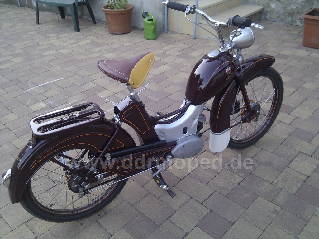

Hier noch ein Bild vom Ergebnis der zwei-monatigen Restauration:

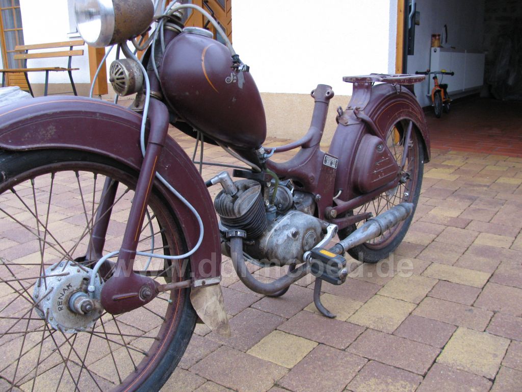

Urzustand war dieser:

sieht sehr sehr gut aus! Klasse Arbeit!
Und es ist 100%ig dein Essi und deine Sache.
Doch die Teile hätte dir das halbe Essi-Forum "abgetauscht"
Der hatte ja noch eine wunderschöne Patina, da sehen hier anderen "Buden"
schlimmer aus.
Der eine steht halt auf glanz oder hat keine Lust auf Teilesuche, die ein Patinaaufbau ja nun beinhaltet...
Ist es ein 58er oder ein 59er?
Wie am Anfang schon geschrieben, deine Sache und sehr schöne Arbeit thumbsup.gif !
Nur ich habe mir das HEULEN auf Treffen nach Jahren der Restauration schon oft anhören müssen!
Ach, hätte ich mal, damals...so ein schön originaler...
