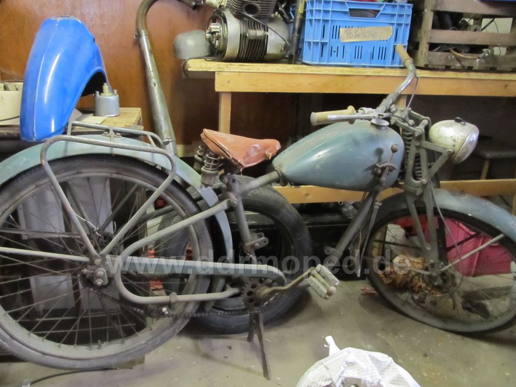

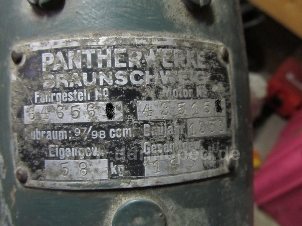

habe mir jetzt ein Panther aus Braunschweig gekauft.
Er hat ein Sachs Motor mit 98ccm.
Baujahr ist 1939
Wer hat Bilder von einer Originalen?
Oder kann mir sagen was der Originallack war, möchte ihn wieder Original aufbauen.
Er wurde überstrichen, versuche aber mal den Lack runter zu bekommen.
Gruß Mathis

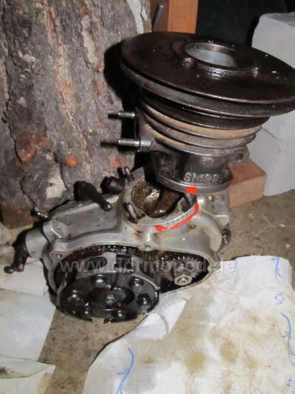

Der Motor ist fest. Habe aber schon Öl reingemacht und der Kolben ging auch schon nach unten.
Wer hat ne Idee wie ich den Kolben am besten raus bekomme?
Ein Besuch lohnt sich immer!
Geschrieben am: 31.05.2012, 20:34
Das Prozedere würde ich mal ein paar Tage hintereinander machen : Öl rein und immer wieder hin-und her bewegen , dann solltest du ihn irgendwann abziehen können .
Natürlich könnte man auch mit Wärme drangehen , aber der oben genannte Weg scheint mir der schonendste zu sein.
Viel Erfolg
wünscht der

Bei diesem überaus seltenen Fahrzeug ist absolute Geduld gefragt!
Den Motor so behandeln, wie Raffi sagt.
WD40 hilft hier meist sehr gut, aber es dauert manchmal.

ich habe jetzt Fahrradkettenöl rein gemacht und es ist auch immer nach einer Stunde weg.
Aber ich kann es immer noch nicht abziehen. Ich habe zeit, kann den eh erst in 1 Jahr damit fahren.

Der Kolben ist immer noch noch fest, schon 150 ml Öl ist durchgeflossen.
Nun versuche ich es mal mit einem Abzieher, den Kolben raus zubekommen.
Bei dem Motor ist nur die Nummer von dem Motor und den Zylinder gleich sad.gif

Da bewegt sich nichs und ich habe angst das ich so die Kurbelwelle verbiege oder kaputt mache.
Ich will mir keine neuangefertigte Kurbelwelle für 140 Euro kaufen.
Kolben geht noch ist nur 80 Euro.
Das sind alles Kosten.
Gruß Mathis

so einen laufähigen Motor bekommst Du auf dem Teilemarkt um die 100 EUR oder in der Bucht auch Teilweise günstiger. Auch ist die Beschaffung von Teilen für diesen Motor relativ problemlos da noch viel vorhanden.

Für deinen Kolben nimm WD 40 das lößt wunderbar den Rost, mit einem Stück Hartholz auf den Kolben gestellt kann man mal vorsichtig ein paar Hammerschläge auf den Kolben geben damit er sich lößt . Wenn er so fest sitzt muß der Zylinder sowieso geschliffen werden .

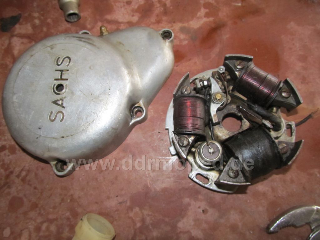

Wenn du damit fahren willst solltest du die Zündspule bei Osterhaus neu wickeln lassen . Dein Motor auf den Bildern ist zu alt für 1939 er dürfte von 36 oder 37 sein . Gruß Uwe

Beim versuch den Zylinder zudrehen habe ich die Pleuelstange verdreht sad.gif
Der Motor war glaube eh nicht mehr viel Wert, innen ist alles voll Rost.
Jetzt suche ich ein 98ccm Sachs-Motor. Er braucht keine Seitendeckel, Zündung und kein Polrad haben. Der Motor muss nur Drehen und darf nicht fest sein.
