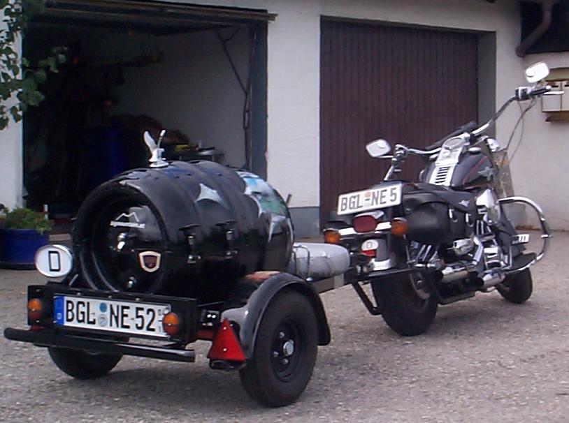

servus matthias,
da ich letztes jahr eine gleiche prozedur mit der anmeldung meines "faß-hängers" hatte, habe ich im vorfeld, also wirklich weitem vorfeld, jede menge zeichnungen und belastungsskizzen an den TÜV gesandt, nicht daß es nach ettlichen 200 stunden heißt, nönö......
demzufolge mache halt den weg und beschreibe nur den rahmen mit den angebrachten rädern, dann die kupplung, zum schluß den aufbau.
soviel wie möglich vorgeprüfte teile verwenden, um so dichter wird das bild,
welches sie letztendlich benicken müssen. klar, vermeide die begriffe fahrrad und moped in einem zusammenhang, sowas fällt auf und er denkt eine windige konstruktion an einem supermoped zulassen zu müssen.
also mein tip:
rahmen soweit als möglich beschreiben, rundrohr (maße) verschweißt, räder (maße) mit achsen (maße) in aufnahme.... verschraubt, zugdeichsel mit (maßen) verschweißt mit rahmen über.... knotenblechen und/oder hilfsrohren (beidseitig).
Kupplung (hersteller) verschraubt mit moped (typ) am rahmen, sitzrohr....
ungebremst. masse moped mit fahrer (...kg) zieht anhänger mit max. zuladung
(gehe sicherheitshalber auf) 50kg.
dazu elektrik, nach hinten verlegte brems- und rücklicht(er), richtungswahl über handzeichen. elektrische kupplung mittels 7-poliger kraftfahrzeug-kupplung (z.cool.gif
und noch ein tip, versuche eine seriöse schweißwerkstatt zumindesten für den rahmen zu finden, pepiere stellen die eh nicht aus, aber die nähte sollten profihaft ausschauen.....
guckt ihr meine konstruktion; bauzeit ca anderthalb jahre mit allem drum und dran, nebenbei vmax landstraße 60 autobahn 80, doch wer macht das schon....
max hängergewicht, beladen 180 kg, leermasse meiner dicken 360kg (also die hälfte!!) dazu kommen meine 85kg, alles ungebremst, alles selbst berechnet und rahmen, achsaufnahme in landmaschinenbau in der pfalz, zugvorrichtung nach zeichnung hier in einer eisenbiegerbude!!! schweißer mit schweißpaß! hat aber dann keinen mehr interessiert ...
