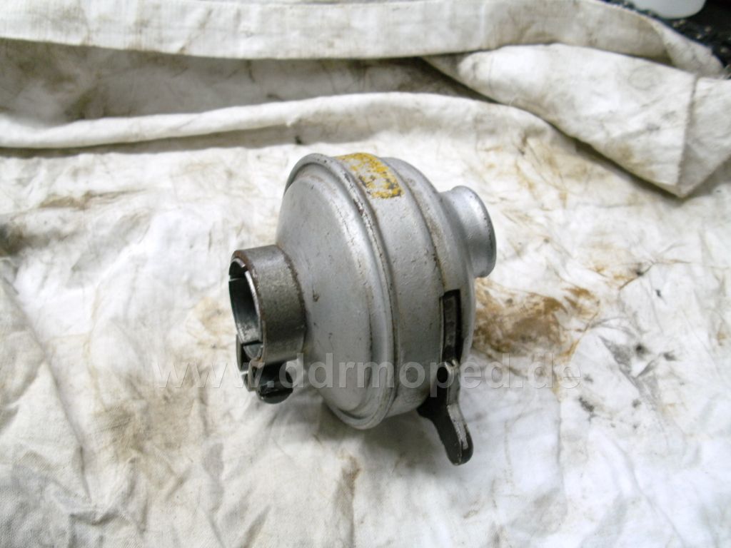

Hallo ,mal eine Frage an die Vergaser und lufi Experten in dieser Sparte.Die Suche hat leider nichts ergeben.Wo oder an welchen Motoren war der untenstehende Luftfilter verbaut .Die kappe ist umlaufend gebördelt und lässt sich nicht abnehmen,hab ich so noch nicht gehabt.mfg andi

Hallo Gemeinde, ich habe auch einen solchen LuFi an meinem SR2E Bj07/61. Kann also nicht so selten gewesen sein. Wie kann ich den reinigen? Das Fahrzeug hatt etliches an Jahren gestanden! MFG Tom

Also bis auf die Blende wo der Schlauch angeschlossen wird,läßt sich bei mir nix auseinander nehmen! Man kann den LuFi zwar spülen mit Bremsenreiniger, aber alles bekommt man nicht raus. Und dann müßte man ihn ja wieder mit öl besprühen. Und dabei würde man den LuFi wieder vollsauen. Dann war die ganze Reinigung umsonst!

Also der ganz normale Luftfilter. Ich leg meine für einen Tag in Benzin ein und blas sie dann mit Druckluft aus. Dann sprüh ich etwas Öl drauf denn das hält den Schmutz im Filter fest
Ich habe Andi so verstanden das man bei seinem die Kappe (Blende) wo der Schlauch drauf sitzt gar nicht entfernen kann.
