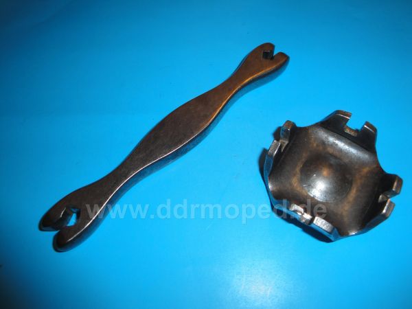

Mir ist beim Reifen aufziehen, eine Speiche gebrochen. Brauche ich für eine neue Speiche unbedingt den Schlüssel? Diese Nippel sehen so aus, als ob man die auch mit einem normalen Schlitzschraubendreher festziehen kann. hmm.gif
Geschrieben am: 31.08.2012, 07:52
Geht auch . Du solltest natürlich darauf achten , dass die ersetzte Speiche genauso straff gespannt wir wie die anderen .
Das erkennst du am Klang , wenn du mal mit einem Schraubendreher oder auch deinen Fingern "Harfe spielst" mit den Speichen.

Alles klar, aber wofür wird dann _uhm.gif der Speichenschlüssel verwendet?
Geschrieben am: 31.08.2012, 08:43
Wie willst du es anstellen , wenn du bei montiertem Reifen mal eine Speiche nachziehen willst ?
Ausserdem kannst du mit dem Schlüssel mehr Kraft sicherer auf den Speichennippel übertragen , als über den Schlitzantrieb .
Gruss,
Raffi

Man sollte an dieser Stelle vielleicht noch ergänzen, dass es oftmals garnicht möglich ist, den Nippel mittels eines Schlitzschraubendrehers anzuziehen, weil die Speiche schon zu weit in den Nippel eingedreht wurde. Außerdem läuft man Gefahr, den Nippel an der Nut zu beschädigen. Dadurch entsehen scharfe Kanten, die evtl. Schäden am Felgenband und dann am Schlauch verursachen können.
Man sollte also auf jeden Fall einen Speichenschlüssel verwenden.
Parick, wenn du einen Speichenschlüssel brauchst, dann schreib mir mal ne PM. Hätte da passendes für dich liegen.
Jörg

Ein kleiner Maulschlüssel geht da zur Not auch oder unterwegs tut es auch mal eine Kombizange, wobei hier mitunter der Chrom des Speichennippels etwas leiden könnte.
So sehen übrigens Speichenschlüssel aus ...

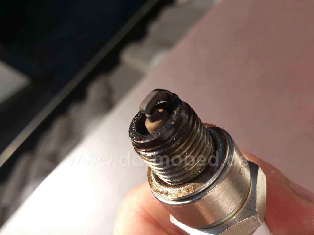

So alles wieder fit. Eigentlich dachte ich bin nun soweit fertig mit der Technik. Nur hatte ich öfter das Gefühl, dass der Motor ein wenig heiß wird, aber ich dachte immer ist eben so, da ja auch warm draußen ist und so. Nun habe ich mal die Kerze rausgedreht um mir das schöne rehbraune Kerzenbild anzuschauen, aber was ist das? sad.gif
Die Kerze ist sehr hell. Nun ist meine Frage:
Muss ich jetz Bezinhahn und Fluß und so weiter überprüfen, oder reicht es wenn ich erstmal die Gemischschraube ein Stück reindrehe und dann nochmal teste?
Zündung ist eingestellt. Schwimmerstand auch. Tank wie Bezinhan habe ich sofort am Anfang gereinigt. Und Düsen sind ja vor kurzem erst neu. _uhm.gif

Ist dieses Kerzenbild in Ordnung?
Ich habe gerade nochmal geschaut. Die Kerze ist eigentlich eher grau bis hell nicht so wie auf dem Foto.
Geschrieben am: 09.09.2012, 20:07

Ja aber wie gesagt, meine Kamera hat irgendwas verfälscht habe nämlich heute Morgen noch in der Sonne geschaut und das Bild geht eher in eine graue Richtung blink.gif .
Geschrieben am: 09.09.2012, 20:18
Es ist und bleibt ok.
