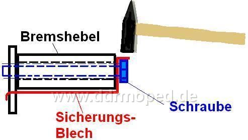

Gudupower, falls Du überleben willst, dann schmeiß an deinem Fußbremshebel bloß die olle Unterlegscheibe unter der Befestigungsschraube raus uns schlag mit einem Hammer das Sicherungsblech an eine Schlüsselfläche der Schraube um. Andernfalls trittst Du möglicherweise beim Bremsen irgendwann mal bei Tempo 60 km/h ins Leere und knabberst die Rinde von der Straßenpappel. wink.gif
Alle anderen am besten bitte auch gleich mal bei ihren Schwalben nachsehen, ob dort das Sicherungsblech auch tatsächlich umgeschlagen ist und so die Schraube gegen Herausdrehen gesichert ist. Unfallgefahr!

Kannst du mir das nochmal für doofe erklären oder ein Bild hochladen, wo man es sieht, wie es richtig sein soll? wub.gif Oder meinst du das blaue Teil? Da muss noch geschweißt werden.
Geschrieben am: 12.11.2012, 18:36
Beiträge: 4434
Die Unterlegscheibe unter der Schraube rausnehmen, Schraube wieder fest reindrehen und dann das Sicherungsblech (den Blechwinkel) an der oberen Kante nach vorn zum Schraubenkopf hin umschlagen. Dann kann sich die Schraube nicht mehr selbständig rausdrehen und abfallen, weil das Blech sie gegen Verdrehen sichert.
Die Unterlegscheibe kann deshalb raus, weil das Blech in diesem Fall selbst die "Unterlegscheibe" ist. Zudem behindert diese Unterlegscheibe das Sicherungsblech beim Sichern, da dieses dann nicht formschlüssig an der Schlüsselfläche der Schraube anliegen kann.

Wenn ich das richtig verstanden habe soll der Winkel, aber so drin bleiben wie er ist, weil der wird ja unten in diesen Schlitz eingehakt oder? Aber irgendwie habe ich dann oben kaum was zum biegen, wie geht man da am besten vor?
Geschrieben am: 20.11.2012, 17:19
Beiträge: 4434
Ja, der Winkel wird unten hinten eingehakt. Dann vorn oben die Schraube wieder reinschrauben und festziehen. Dann nimmst du einen kleinen schlanken Schraubenzieher, klopfst den vorsichtig hinter dem Blech oben zwischen das Blech und den Bremshebel und biegst das Blech etwas nach vorne. Dann nimmst du eine Wasserpumpenzange und biegst das Blech damit soweit nach vorn um, bis es auf einer Schlüsselfläche der Schraube formschlüssig aufliegt. Dafür kannst du aber auch einen Hammer nehmen und das Blech damit nach vorn umkloppen. => Siehe Bild!
Danach kann sich die Schraube nicht mehr von alleine lösen und abfallen.
