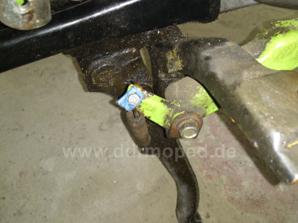

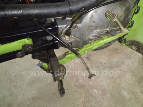

Jetzt mal Bilder von der Fußbremse..
Gudupower
Geschrieben am: 18.06.2012, 16:36
Beiträge: 4518
Mitgliedsnummer.: 5541
Mitglied seit: 02.06.2012
Was kommt Original dahin, wo das blaue Teil ist?
Gudupower
Geschrieben am: 18.06.2012, 16:42
Beiträge: 4518
Und was gehört da an den Bowdenzug?
Jansen83
Geschrieben am: 18.06.2012, 20:17
Beiträge: 1109
Mitgliedsnummer.: 745
Mitglied seit: 01.08.2007
Aufgrund der einfachen Konstruktion der Trommelbremse hast du immer eine auflaufende und eine ablaufende Bremsbacke. Die auflaufende Bremsbacke ist konstruktiv bedingt höher belastet, der Abrieb ist dementsprechend größer. Wechsel der beiden Backen kann durchaus erst mal Verbesserung bringen. Ansonsten gibt es auch noch Plättchen, die auf den Bremsnocken gesteckt werden und das Lüftspiel der etwas abgenutzten Bremse verringert.
Zum anderen Problem:
Unter dem Tachoantrieb fehlt dir eine Stellschraube im Motorseitendeckel.
In dieser wird der Bowdenzug geführt und dementsprechend gespannt...
Das Plättchen am Zugende wird einfach ins Bremspedal gehängt. Sollte der Bremszug die richtige Länge haben bekommst du so Zug drauf wink.gif

Gut habe ich verstanden. Habe das jetzt schon ein paar Mal gelesen mit dieser anlaufenden Seite und so, bin nun beruhigt. Mit den Plättchen meinst du wohl die Zwischenlagen?
Aber was meinst du mit dem Tachoantrieb? Denn der Tacho funktioniert jetzt bestens.
Edit: Oh ich verstehe.. biggrin.gif Sorry war bißchen blöd. Welche Schraube brauche ich denn da genau?
Jansen83
Geschrieben am: 18.06.2012, 20:42
Beiträge: 1109
Ist ne lange Stellschraube mit Kontermutter, ähnlich wie für Kupplung oder Handbremse. Find gerade keine passende Abbildung bzw. den richtigen Artikel im Shop. Aber ich denke du weiß was ich meine wink.gif
Jau mit den Plättchen meine ich die Zwischenlage. Habe selber allerdings noch nie welche verwendet wink.gif
Gudupower
Geschrieben am: 18.06.2012, 20:53
Beiträge: 4518
Dieses Stück Blech am Bowdenzug muss dann aber weg, wa?
Bleibt nur noch zu klären was da für ne Schraube bei diesem blauen Plastik Stück hingehört?
Jansen83
Geschrieben am: 18.06.2012, 21:16
Beiträge: 1109
Ne das Blech muss bleiben. Damit wird der Bowdenzug in die Kerbe am Bremspedal eingehängt.
Die Stellschraube sorgt lediglich für die notwendige Spannung.
Was die Plastik da soll erschließt sich mir nicht.

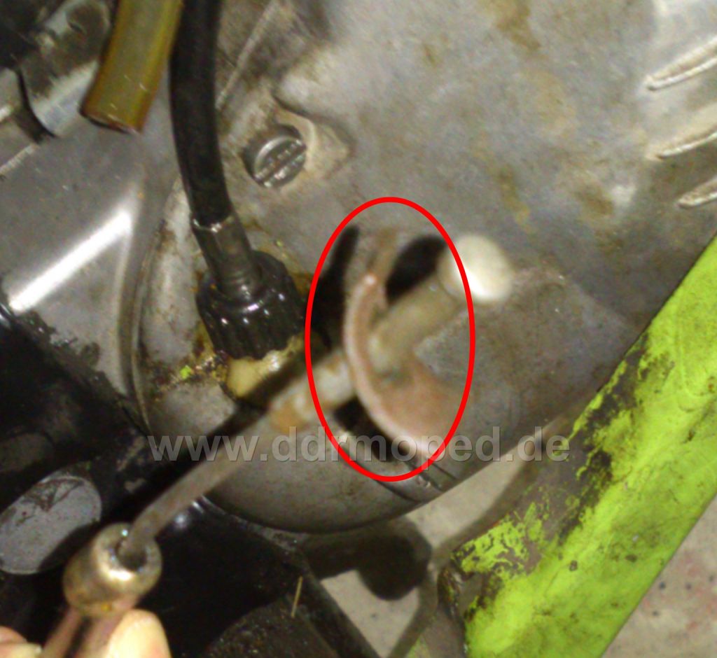

Ich meine diese kleine Blech(rot markiert), das sieht nicht wirklich Original aus, wird wohl als Ersatz für das fehlende Gewinde dienen?
Das heißt man kann dort ähnlich wie an der Vorderbremse die Spannung einstellen? Ich dachte das geht nur hinten am Rad.
Hmm, komisch denn dieses normale dient ja nur für Kupplung und Vorderbremse..
http://www.dumcke.de/product_info.php?info...zug-Simson.html
http://www.dumcke.de/product_info.php?info...RT--ES--TS.html
jan_avr
Geschrieben am: 18.06.2012, 21:24
Beiträge: 630
Mitgliedsnummer.: 3874
Mitglied seit: 27.09.2010
Da fehlt keine Stellschraube, diese gibt es nur bei der alten Variante mit innenliegendem Bremshebel.
mfg Jan
