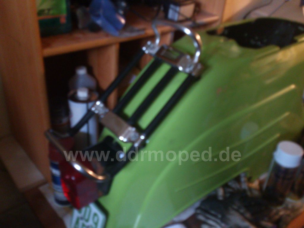

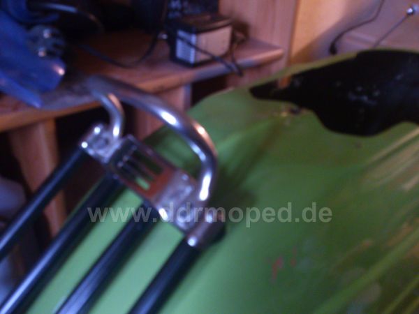

Heute die komplette Haube gereinigt und dann schön mit Owatrol behandelt bin mal gespannt, schaut aber jetzt schon viel besser aus. wink.gif

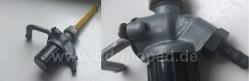

Ich habe jetzt das Problem gefunden. Nachdem der Hahn sauber war, ging die Sache nur eine Weile gut. Es hat sich einfach über den Winter unglaublicher Mist unten im Tank angesammelt, was wohl dazu führt, dass sich der Hahn immer wieder zusetzt.
Ich werde jetzt nochmal mit Zitronensäure rangehen, nun will ich aber noch fragen, ob jemand einen guten Tipp zum verschließen der Öffnung unten am Tank hat? Korken hat letztens nur so mittelmäßig geklappt. unsure.gif

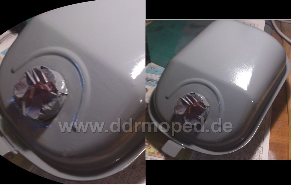

Trotzdem hat sich etwas getan. Ich hatte ja diese Probleme mit dem Spritfluss. Ja der Benzinhahn war etwas dreckig. Die Dichtung war wohl auch müde, da das Küken zu fest war, aber natürlich hat das alles auf Dauer nicht geholfen. Es kam einfach kaum Sprit an.
Also Tank raus und leer machen. Wirklich viel war nicht mehr drin, aber das war drin war..
Einfach nur braune Suppe.. cry.gif Der Tank sieht von innen jetzt nicht schrecklich aus, aber schlimmer als vor einem Jahr bevor ich ihn mit Zitronensäure behandelt habe. blink.gif
Das Fahrzeug wurde nicht so viel bewegt und der Sprit ist echt mies anscheinend.
Also habe ich wieder mit Zitronensäure entrostet, aber da ich da keine Lust mehr drauf habe wird nun versiegelt. Ich dachte mir wenn dann richtig, also habe ich den Tank nach der Behandlung mit Spiritus und Caramba ausgeschwenkt und die rostigen Stellen geschliffen. Dann wurde zwei Mal grundiert und mit Doc Farbe lackiert. Gute Stellen habe ich nur angeschliffen aber nicht blank gemacht, bin aber mehr als zufrieden mit dem Ergebnis! smile.gif Bilder folgen noch.
Nebenbei habe ich den Benzinhahn im Ultraschallbad gereinigt und neu bestückt! Diesmal da sich beim Vergaser mal hässliche Flecken gebildet haben mit destillierten Wasser und etwas Fit! Bin sehr zufrieden! smile.gif
Ein neues Küken kommt noch von Jörg, also nicht wundern, weil es so krumm ist. biggrin.gif

Es ist ein Tank und ich bin zufrieden, es ist zwar nicht perfekt, aber man muss bedenken, dass es drunter jetzt auch nicht ideal war, aber das was man sieht ist schön und als Rostschutz reicht es allemal, ich sehe das Ding ja sowieso nur beim Tanken. tongue.gif
Wenn es die Zeit wieder erlaubt geht es dann an die Versiegelung und zum Schluss kommt noch Owatrol drauf und fertig. thumbsup.gif

Vorher Bilder kann ich nur mit den dienen, die hier im Fred sind, schlimm war es aber nicht deswegen habe ich nur die rostigen Stellen geschliffen die unten waren, denn da war schon so ziemliches Zeug gepinselt was recht widerstandsfähig ist, deswegen ist es geblieben und man sieht es eben teilweise immer noch. Aber für einen Tank reicht es mir, zumindest für einen Schwalben Tank. wink.gif
