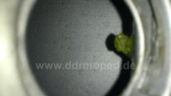

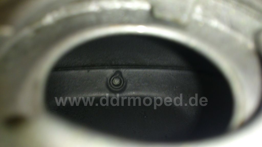

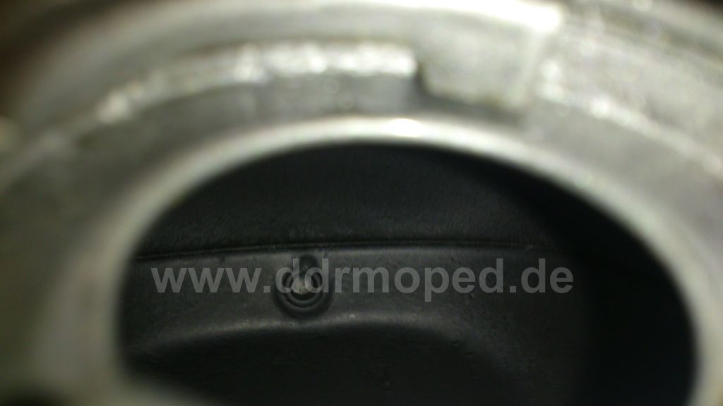

So nun habe ich mal versucht Fotos und ein Video zu machen. Insgesamt sind es sogar ganz gut aus, scheint überall bedeckt zu sein und das auch relativ dick. Morgen ist es nun eine Woche. Scheint nun auch hart zu sein, nur der Geruch ist noch da, aber schaut selbst. wink.gif

Und nun diesen Klumpen den ich meine, ich befindet sich direkt unter dem Tankstutzen und hat sich nun gelb gefärbt, was mache ich damit? _uhm.gif
